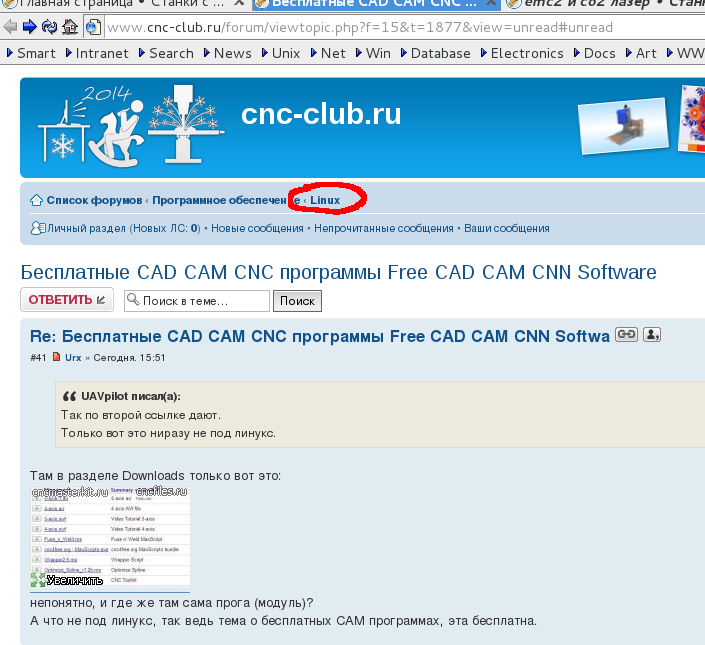

UAVpilot писал(а):Так по второй ссылке дают.
Только вот это ниразу не под линукс.
Там в разделе Downloads только вот это:
непонятно, и где же там сама прога (модуль)?
А что не под линукс, так ведь тема о бесплатных CAM программах, эта бесплатна.

Urx писал(а):Заявляют что есть поддержка до 5 осей.
в yahoo группах есть группа любители CNC-Toolkit, подпишись, и будет счастье.
Urx писал(а):непонятно, и где же там сама прога (модуль)?
Там плагин под gmax или 3D max. Последняя в списке.

Спасибо. Я что то не заметил сразу, размерчик подозрительно мал.

Urx писал(а):Спасибо. Я что то не заметил сразу, размерчик подозрительно мал.
Это же скрипт, обычный текстовый файл. Что бы она заработало вам надо скачать gmax или 3Dmax, вот там размерчик вас удовлетворит.
