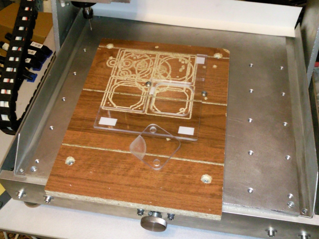

nkp писал(а):Небольшой вводный видеоурок FreeCAD и Heeks CAD/CAM:
А может ну нафик эти Inkscape и Gcodetools?.. :hehehe:
SNC00286.jpg (103173 просмотра) <a class='original' href='./download/file.php?id=7414&sid=1317f1c51db8b7c2ee96fb66bebb9af2&mode=view' target=_blank>Загрузить оригинал (282.95 КБ)</a>
Всё сделано исключительно в линуксе.

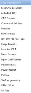

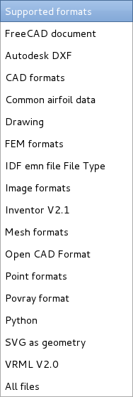

FreeCAD умеет читать форматы:
freecad-imp.png (103141 просмотр) <a class='original' href='./download/file.php?id=7423&sid=1317f1c51db8b7c2ee96fb66bebb9af2&mode=view' target=_blank>Загрузить оригинал (16.38 КБ)</a>

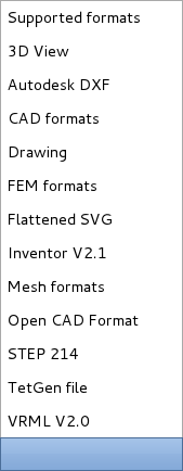

Умеет экспортировать в форматы:

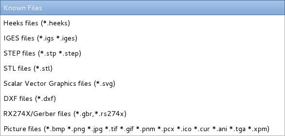

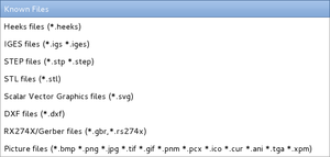

HeeksCAD понимает форматы:
heekscad-imp.png (103141 просмотр) <a class='original' href='./download/file.php?id=7425&sid=1317f1c51db8b7c2ee96fb66bebb9af2&mode=view' target=_blank>Загрузить оригинал (17.41 КБ)</a>
