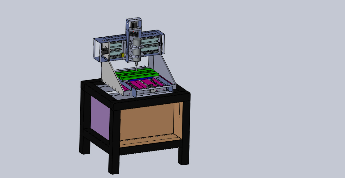

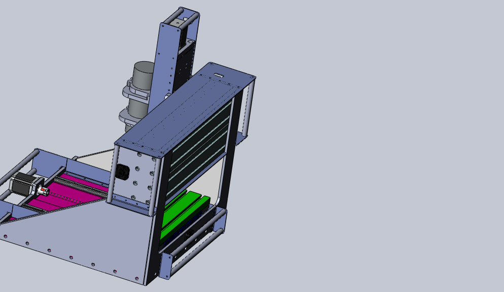

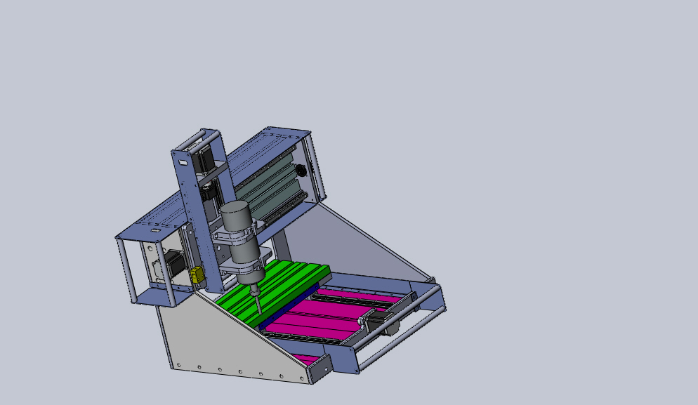

Потихоньку доделываю проект. Удалось убрать гофрозащиту и сделать везде ленточную. Остались мелкие детали вроде, причесать все и швп с гайками.
Почти докупил всю электрику: в понедельник заберу блоки питания и останется только докупить монитор, оперативку и блок питания для компьютера.

Движок оси Y убирай назад, нечего ему делать впереди.

Nonstopich, ну, если есть желание поставить станок как можно ближе к стенке, то почему бы и нет?
Re: Первый чпу фрейзер по дюрали
Ширина станка от этого не меняется потому стоять он будет примерно одинаково и занимать места от стены одинаково.

стоять он будет спиной к стене и в "аквариуме". доступ будет спереди и с права к нему. в силу этого принято решение оставить его спереди.
Тока провода вперед тянуть неудобно.

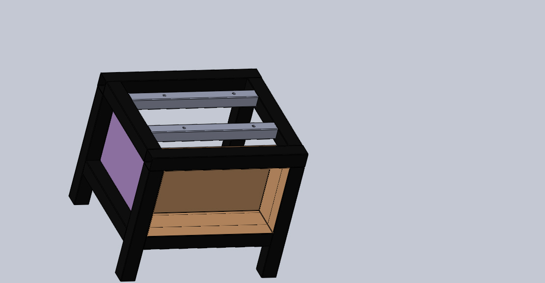

Тем временем начал параллельно делать основание. До кабинета еще не добрался.
Основные трубы 80х80 стенка 3 ( в сомнениях, не многовато ли, может 60х60?), поперечные, но которые опирается станок - 60х60 стенка 4. станок думаю прикрутить шпильками м16 и м20 к профильным трубам, чтоб можно было выставить горизонт, а основание установить на виброопоры.

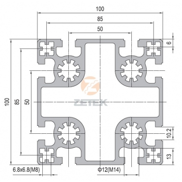

Возник вопрос по алюминиевому профилю 100х100 для балки. Где то была тема, где они сравнивались от разных производителей, но не припомню где.
Вобщем нашел у местных: стенка 3 мм.
Собери завод: стенка 3.2 мм.
Zetec: на их чертежах стенка не указана, может кто то заказывал и знает.
100-100_370_370.jpg (4687 просмотров) <a class='original' href='./download/file.php?id=128157&mode=view' target=_blank>Загрузить оригинал (76.42 КБ)</a>
2015_04_16_14_05_50_61010_konstruktsionnyy_profil_100kh100.pdf_adobe_reader.png (4687 просмотров) <a class='original' href='./download/file.php?id=128158&mode=view' target=_blank>Загрузить оригинал (79.29 КБ)</a>
Re: Первый чпу фрезер по дюрали
100х100 в россии нормального нет.
