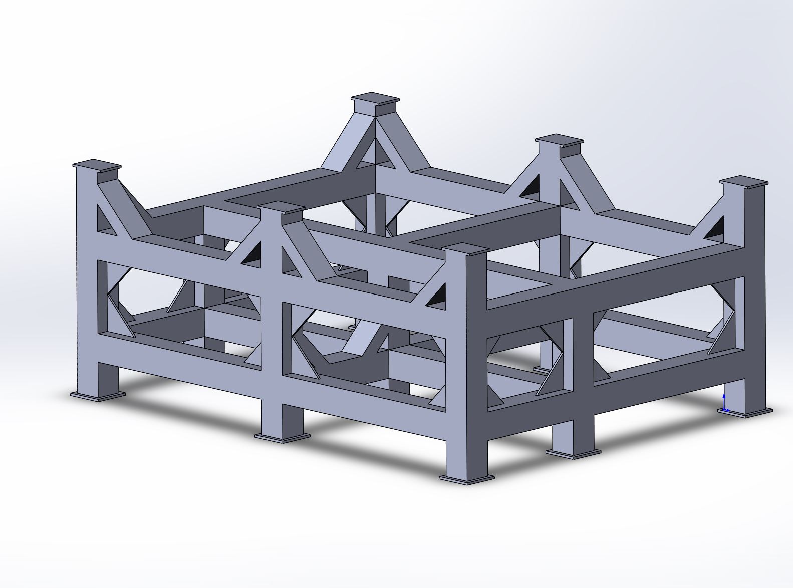

Всем, здравствуйте!
Начинаю собирать первый ЧПУ для деревообработки, 2.5 и 3D.
Станина будет сварная из профильной трубы 120х120х6.
Балка под портал 80х80х8 с последующей фрезеровкой под
профильные 20-тые направляющие.
выставлять её буду на площадках по принципу упор-поджим.
Портал тоже планирую из трубы 240х120х6.
Ось Y и Z на 15-тых профильных направляшках.
По длинным осям будет рейка, а по Z ШВП.
На X планирую Nema 34 8 H.м две штуки, а по Y и Z Nema 23.
Движки через редуктора 1:4, по Z возможно тоже.
ШД хочу взять с энкодером, а драйвера AM882.
Шпиндель на 2 кВт с водяным охлаждением.
Дальше по электронике пока в процессе подбора.
Будет поворотка, это заложенно в конструкции станка,
но это тоже пока в проекте.
Раму вот-вот начнут варить..
Хотел бы просить совета у знающих.
хочу поставить косозубую на X и Y но никак не могу определиться.
Начитался предупреждений, что возникают сложности при монтаже,
что идёт радиальная и осевая нагрузка.
как крепить редуктор, нужно ли подпружинивать...
Конкретных решений у самостройщиков не видел и
отсюда вопрос - Что делать?
Не могу сконструировать основание портала из-за этого открытого
вопроса.
Решения типа Gudel, Stober, WITTENSTEIN Alpha не потяну.
изначально планировалась такая конструкция, но на соседнем форуме её закидали шапками...
переделал под другую...труба 160х160х6, а верхняя на 160х160х8 под фрезероку.. тоже не то...
решил пойти другим путём, присоединиться к вам.

Я решил делать прмозуб и без редукторов с плавающим кронштейном на пружине и подшипнике. Посмотри фотки чуть ниже.
ПС стол имхо жуть. Чувак ты ж не чугун собрался грызть. Смело уменьшай до 100х100х4 или даже 80х80х3. Рельсы для дерева - 15ые. Короче палехче приятель. Мир!

Простите, а для чего такая станина? Под шпиндель 2.2 кВт? Это борщь даже под 4квт. Имхо.
