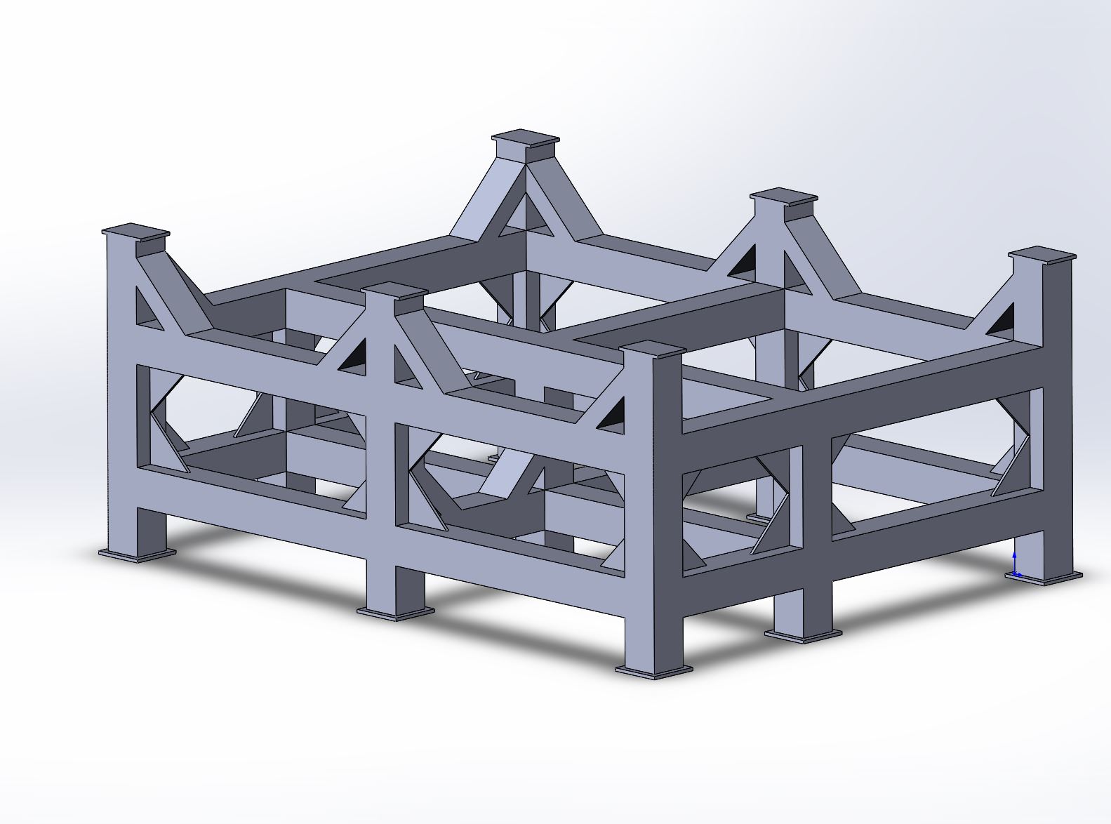

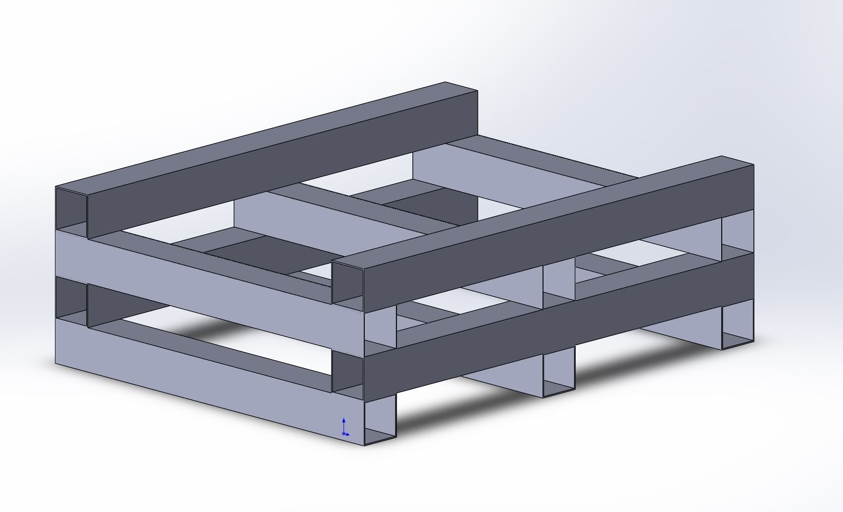

Всем, здравствуйте!
Начинаю собирать первый ЧПУ для деревообработки, 2.5 и 3D.
Станина будет сварная из профильной трубы 120х120х6.
Балка под портал 80х80х8 с последующей фрезеровкой под
профильные 20-тые направляющие.
выставлять её буду на площадках по принципу упор-поджим.
Портал тоже планирую из трубы 240х120х6.
Ось Y и Z на 15-тых профильных направляшках.
По длинным осям будет рейка, а по Z ШВП.
На X планирую Nema 34 8 H.м две штуки, а по Y и Z Nema 23.
Движки через редуктора 1:4, по Z возможно тоже.
ШД хочу взять с энкодером, а драйвера AM882.
Шпиндель на 2 кВт с водяным охлаждением.
Дальше по электронике пока в процессе подбора.
Будет поворотка, это заложенно в конструкции станка,
но это тоже пока в проекте.
Раму вот-вот начнут варить..
Хотел бы просить совета у знающих.
хочу поставить косозубую на X и Y но никак не могу определиться.
Начитался предупреждений, что возникают сложности при монтаже,
что идёт радиальная и осевая нагрузка.
как крепить редуктор, нужно ли подпружинивать...
Конкретных решений у самостройщиков не видел и
отсюда вопрос - Что делать?
Не могу сконструировать основание портала из-за этого открытого
вопроса.
Решения типа Gudel, Stober, WITTENSTEIN Alpha не потяну.
изначально планировалась такая конструкция, но на соседнем форуме её закидали шапками...
переделал под другую...труба 160х160х6, а верхняя на 160х160х8 под фрезероку.. тоже не то...
решил пойти другим путём, присоединиться к вам.

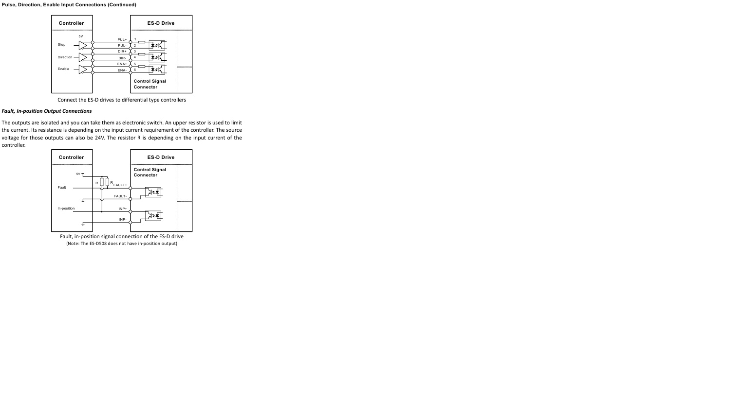

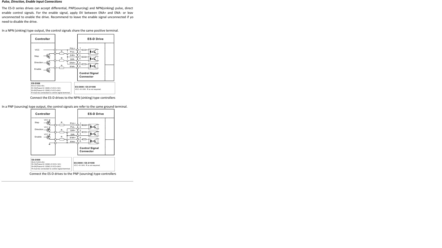

ES D808 на плату 7I76E STEP/IO Step & dir plus I/O daughtercard
По расчётам было 6 контактов на драйвер от контролёра, но ведь, спешка, то да сё..
В общем про контакты Fault, In-position Output Connections забыл
и, не совсем понятно про типичные три схемы подключения дифференциально, pnp npn.
Где-то мелькало, что надо по pnp , но это в теме про концевики..
кто силён, помогите расставить правильно, платку жалко, да и драйвера не меньше..
По пинам в мануале к меса степ/дир понятно а вот GND и +5VP это на enable + и -?
и вот эти FAULT +- на , INP +- 'это на TB 5? не найду для них пинов..
ну да, читаю тему MESA 7i76E для начинающих, но там жопка к жопке дик к диру, степ у степу, а куда этот +5 VP?

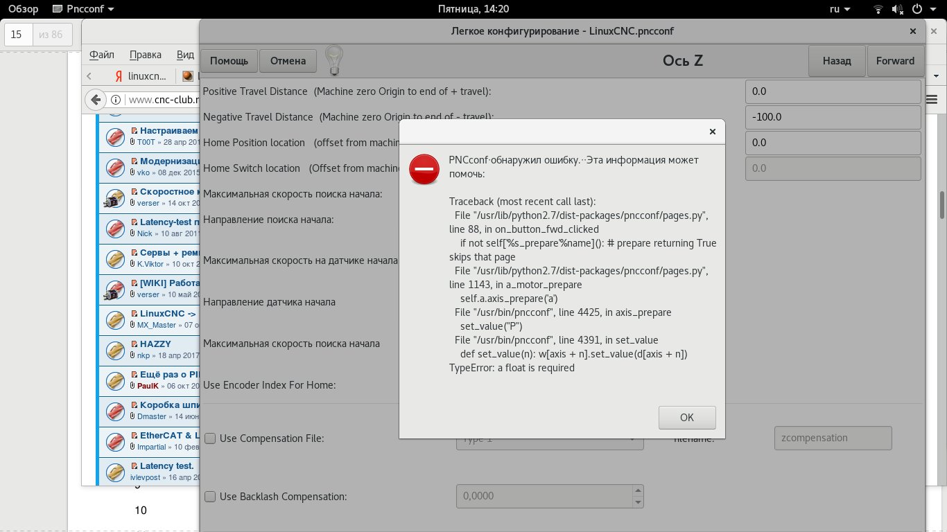

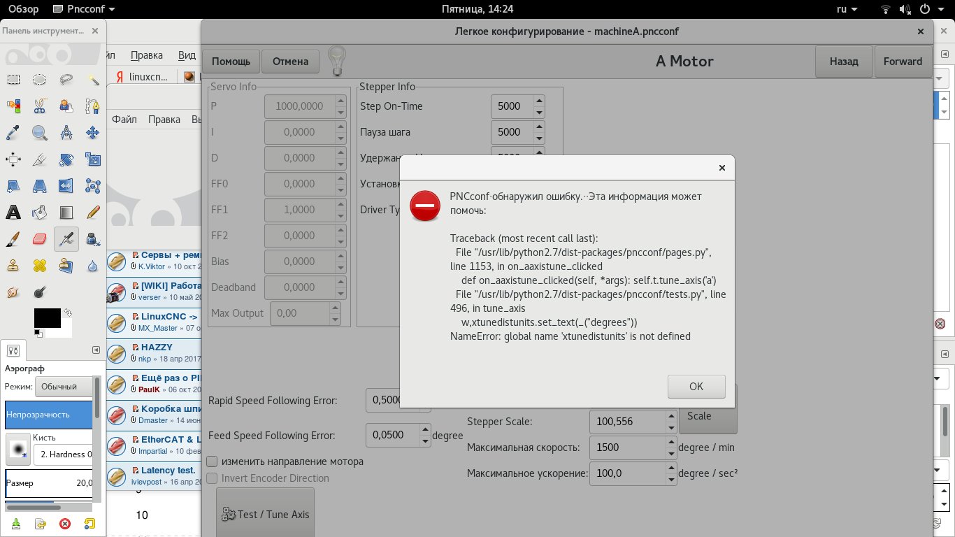

Парни, всем здравствуйте!
вот такая засада у меня на этапе настройки..
сделал 3х-осевую конфигурацию, настроил, всё работает..
пытаюсь редактировать этот конфиг добавляя ось A и появляется ошибка, не пускает в окно настроек оси А.
а если создавать новую, то пускает, но при тесте тоже появляется ошибка..
мб кто понимает, я пока не очень разбираюсь, всего пару недель как установил Linuxcnc/
помогите, плиз!
кстати, конфиг под токарку работает, то есть ось А крутится, двиг, драйвер и контроллер дружат.
