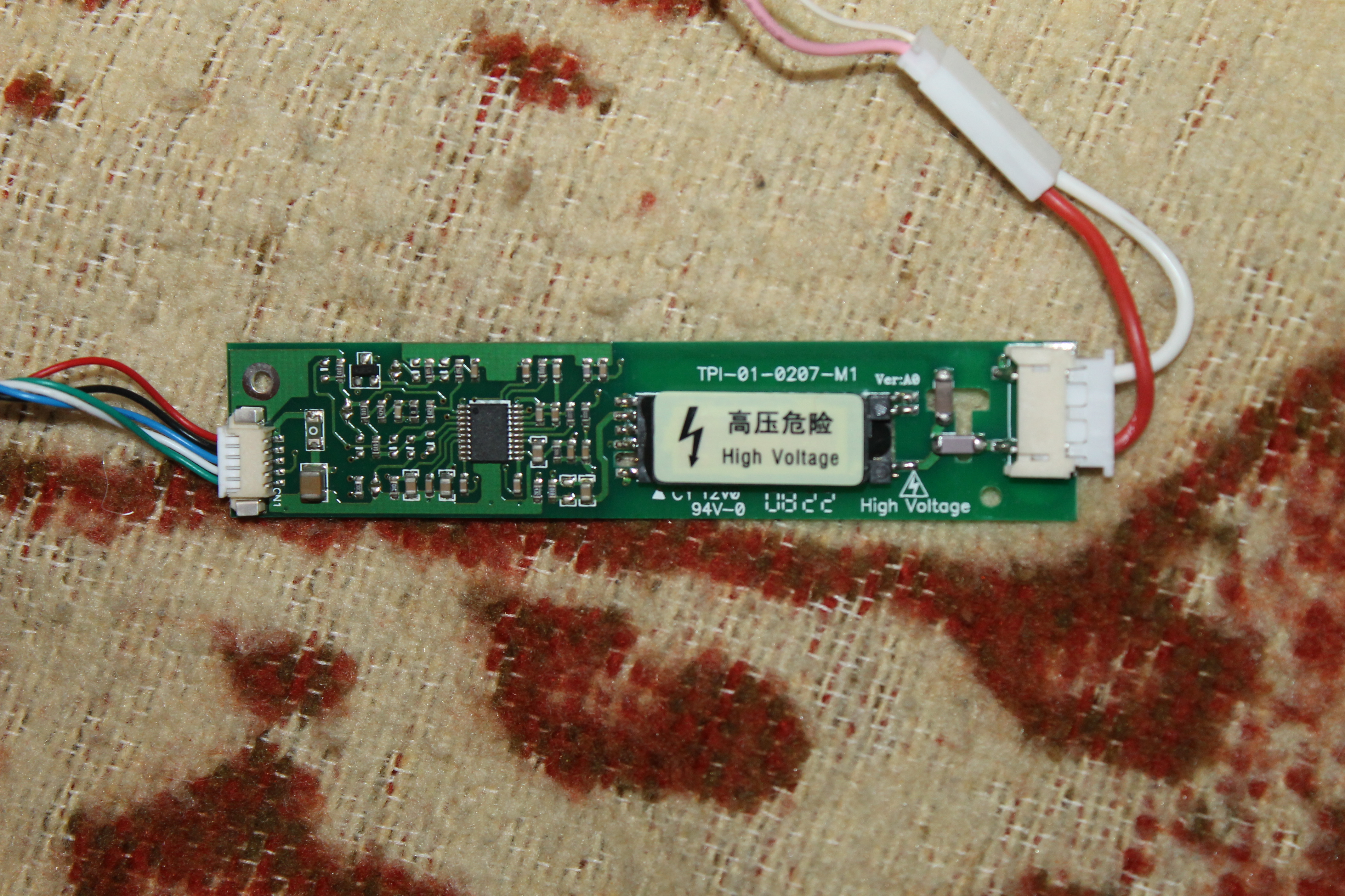

Господа компьютерщики нужна помощь.
Есть нетбук мини HP 110-3601er и есть экран другой. Как его подцепить к нему, если со шлейфом более или менее понятно, то на не родном экране(фото), есть ещё пара проводов с какой-то платой. Нужно подружить мамку с новым экраном, ну или хотя бы попытаться.

Сообщения: 2098
Re: Портальник по металлу (дубль 2)
По монитору. На фото плата высоковольтного преобразователя. Матрица возможно на лампах еще. Надо просто найти каким напряжением питается микросхема и как она включается, может будет достаточно подать напряжение на красный-черный провод.

nevkon писал(а):По монитору. На фото плата высоковольтного преобразователя. Матрица возможно на лампах еще. Надо просто найти каким напряжением питается микросхема и как она включается, может будет достаточно подать напряжение на красный-черный провод.
Шлейфа всё равно разные.
