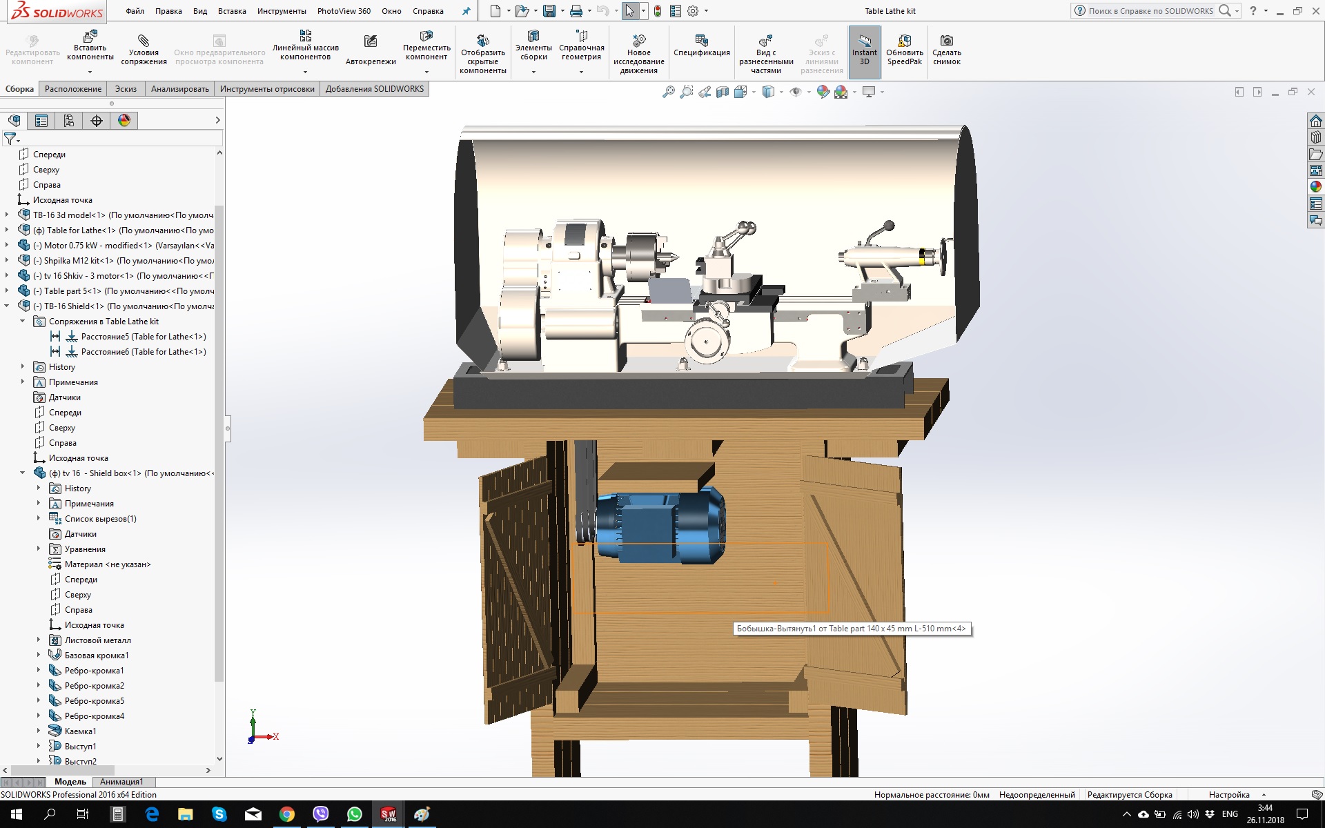

кто нибудь сталкивался с таким глюком отображения? в обоих случаях одинаковое сопряжение (Совпадение по плоскостям), только деталь справа отображается как будто с интерференцией.

sn0wflake писал(а):кто нибудь сталкивался с таким глюком отображения? в обоих случаях одинаковое сопряжение (Совпадение по плоскостям), только деталь справа отображается как будто с интерференцией.
Включить и выключить Live view...
Может поможет

видео карта не поддерживает этот режим, но ты был близок. включил перспективу исчезло это безобразие :good:

sn0wflake писал(а):видео карта не поддерживает этот режим, но ты был близок. включил перспективу исчезло это безобразие :good:
Моя другая видео карта тоже не поддерживала, но в и-нете есть парочка советов, как можно включить.
Когда включал отобразить сопряжения, то все тусклело, а потом не включалось обратно после завершения и закрытия окна. Выключение \ включения режима помогло.
Так понимаю глюк в крякнутой прги.

с перспективой это конечно не лечение, потому что если переключаешь обратно - отображение слетает. попробую real view подрубить.
