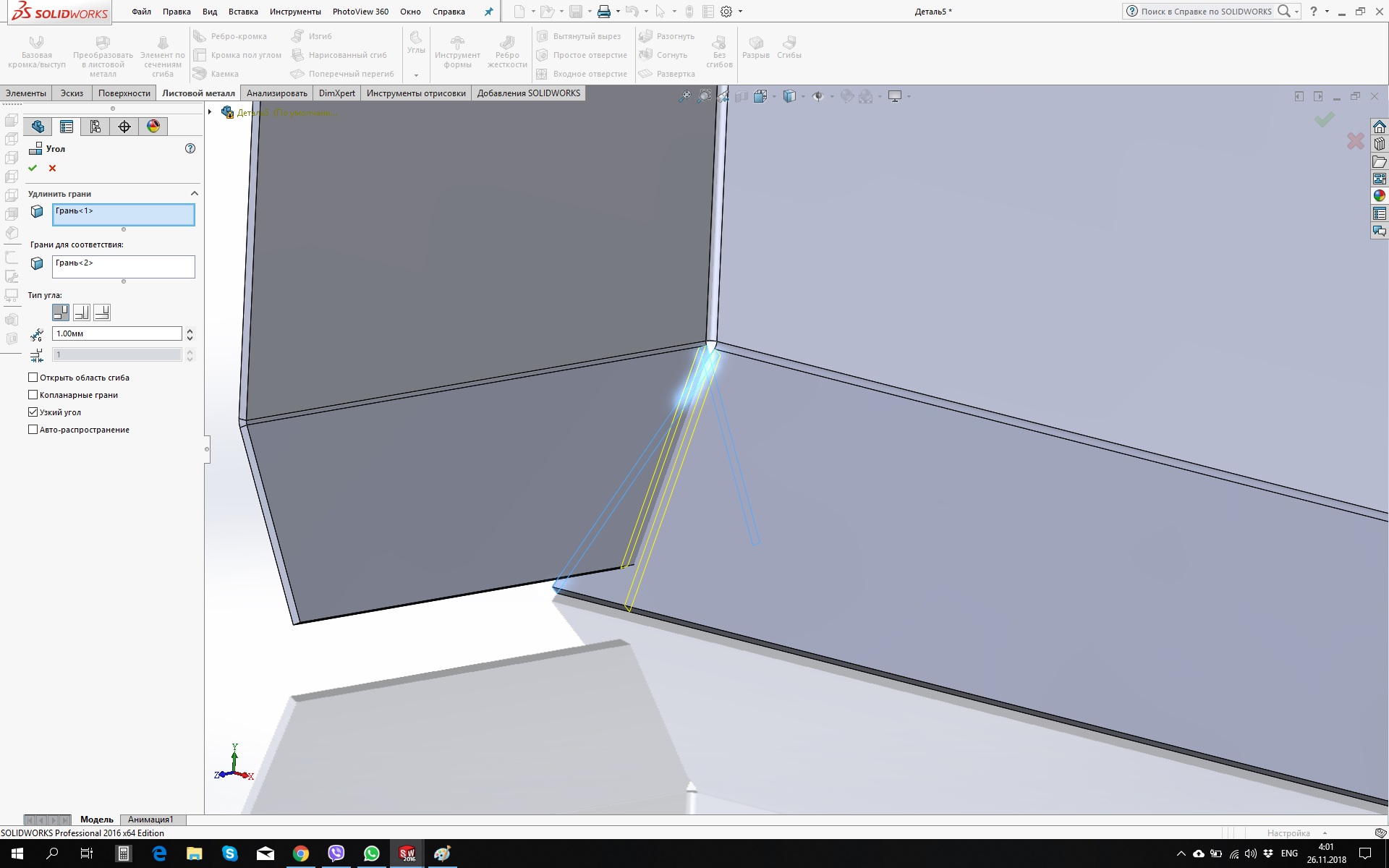

Кто может подсказать по листовому металу?
Хочу "примерно" прикинуть защиту от стружки, но у меня нижние кромки под разными углами и либо не дает сделать угловое соединение кромок, или же я всё в ручную таскаю...
Vopros Listovoj Metal - SW_.jpg (6938 просмотров) <a class='original' href='./download/file.php?id=151245&sid=a49b949cbae9192c488a1de725f52fdb&mode=view' target=_blank>Загрузить оригинал (430.19 КБ)</a>
Или же кромка сама себя пересекает. Что я делаю не верно.?
Vopros Listovoj Metal - SW_01.jpg (6938 просмотров) <a class='original' href='./download/file.php?id=151246&sid=a49b949cbae9192c488a1de725f52fdb&mode=view' target=_blank>Загрузить оригинал (278.7 КБ)</a>
Может кто подсказать верную поочередность действий, или на что обращать внимание при создании кромок?
Заметил, что нужно соблюдать скругления, или от куда начинает гнуть лист - с какой точки...
Vopros Listovoj Metal - SW_02.jpg (6938 просмотров) <a class='original' href='./download/file.php?id=151247&sid=a49b949cbae9192c488a1de725f52fdb&mode=view' target=_blank>Загрузить оригинал (243.4 КБ)</a>
А тут уже не разрешает углы подогнать.
Vopros Listovoj Metal - SW.jpg (6938 просмотров) <a class='original' href='./download/file.php?id=151244&sid=a49b949cbae9192c488a1de725f52fdb&mode=view' target=_blank>Загрузить оригинал (234.73 КБ)</a>
И как можно сделать, что бы нижняя часть была вровень?
Просто вытянутым вырезом?

xenon-alien писал(а):Или же кромка сама себя пересекает. Что я делаю не верно.?
загибы делать одной операцией, выбирать сразу две кромки.

А как их сделать под разным углом одной операцией и одинаковой длинны?
Слева 20 градусов, сзади 45 и справа 70.

Сообщение al_us »
сдается мне это проблематично, ручками это всё подрезается.

Просто ручками уже делал... И не раз.
Теперь опять нужно угол поменять и начинать подгонку с начала...
Как-то не очень удобно и трудоемко всё это дело.
Не верю, что нету нормального решения.
Есть ли кто на сайте, ко в листовом метали шарит? Спросил бы на прямую в ЛС. А то мало ли, не заглядывает сюда.

Я по вашему тут роль скептика выполняю? Уже не один год работаю с листовым материалом, по вашей задаче какая-то сложность именно математическая плюс редкий случай разрабы видимо не стали тратить своё время на изобретение простого способа стыковки торцов, тем более что руками это делается очень просто. Чтобы постоянно не подгонять есть ещё непростой способ с помощью трехмерного эскиза и ещё кучки операций.

А я только пытаюсь с листовым материалом разобраться...
Думал, что я делаю что-то не так.
А так, приходится в 2-х видах работать, что бы подобрать угол и длину изгиба под разным углом. (просто редактирую созданный программой эскиз)
Я только с элементарными функциями знаком в программе.
Благодарю за подсказку, что то программный "глюк-недочет".
