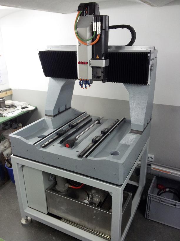

а вот станочек, про который я говорил
DSC_0026.JPG (7814 просмотров) <a class='original' href='./download/file.php?id=8391&mode=view' target=_blank>Загрузить оригинал (92.65 КБ)</a>
20120301_234832.jpg (7814 просмотров) <a class='original' href='./download/file.php?id=8392&mode=view' target=_blank>Загрузить оригинал (74.36 КБ)</a>

Во , такая фрезеровка меня вполне устроит ;)

На первой фотке в маленьком размере портал выглядит как коробка из ДСП :hehehe:
nik1 писал(а):Во , такая фрезеровка меня вполне устроит
А чего он так громко режет? На какой-то паразитный резонанс? На металлообработке видел как и большими фрезами метал резали и вроде тихо..
Алексс писал(а):а вот станочек, про который я говорил
Алексс :good:
вот это фрезеровка, а не гравировка :)
Nick писал(а):А чего он так громко режет? На какой-то паразитный резонанс?
ажно стружка хмрумстит :good: Ну жужит малость :hehehe:
Нужно посмотреть что за шпиндель он там воткнул.
Алексс, фото шпинделя вылож :)
Шуметь может и защитная коробка
А так вроде нормальный звук для торцевой фрезы
Я вообще думал, что такую торцевую такие станочки не потянут, а этот вполне ей пилькает

и ножки свесил...
DSC_0210.JPG (7808 просмотров) <a class='original' href='./download/file.php?id=8393&mode=view' target=_blank>Загрузить оригинал (77.47 КБ)</a>
Ого, большая серва на шпинделе
А каретки как будто алюминиевые, да еще рельсы по двум сторонам стоят... :thinking:
