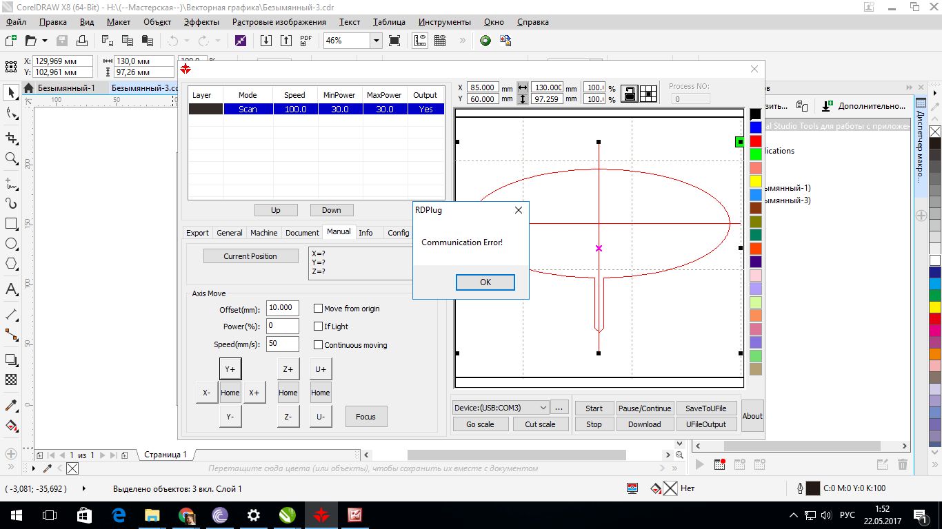

Господа, помогите решить проблему.
Пытаюсь "поженить" китайский grbl-станок и RDWorksV8. И что-то ничего не получается. Программа станок видит, что-то на него отправляет, станок пытается двигать лазер, но выдает "communication error"

RDWorks работает только со своими контроллерами(Ruida), протокол обмена это серьезная штука, время затраченное на его расшифровку и создание необходимого девайса для коннекта с вашим оборудованием будет по стоимости сравнимо с приобретением контроллера от Ruida, скорее всего вам не удастся скрестить данные вещи.

У меня станок Raylogic 11G 1290 , работаю в LaserWorks 6.
RD 8 не жрет, пишет "коммюникейшн эррор", настроить порт не получается. Ругается на дрова USB. После обновления дров USB материть перестает, но станка все равно не видит

Дрова не правильные.Или тупо слетели без причин, что то же бывает (
Обычно выношу все дрова из винды, и ставлю по новой. Иногда прокатывает, иногда НЕ прокатывает. Наверняка встает по усб как устройство, можно попробовать его откл, потом вкл.
Через диспетчер устройств.
Тупо, но работает, иногда )

А подключиться по Ethernet не получится?

втыкать-вытыкать пробовал. Надеялся, что начнет само дрова подсасывать - не получилось. По LAN нет возможности, да и смысла нет - станок в полуметре от ПК. Не уверен даже, что LAN разъем есть

Nastromo писал(а):втыкать-вытыкать пробовал. Надеялся, что начнет само дрова подсасывать - не получилось. По LAN нет возможности, да и смысла нет - станок в полуметре от ПК. Не уверен даже, что LAN разъем есть
Всё же попробуйте LAN. Разъём должен быть. Кабель стоит дёшево. В любом комьютере тоже есть LAN порт. Глюков гораздо меньше.
