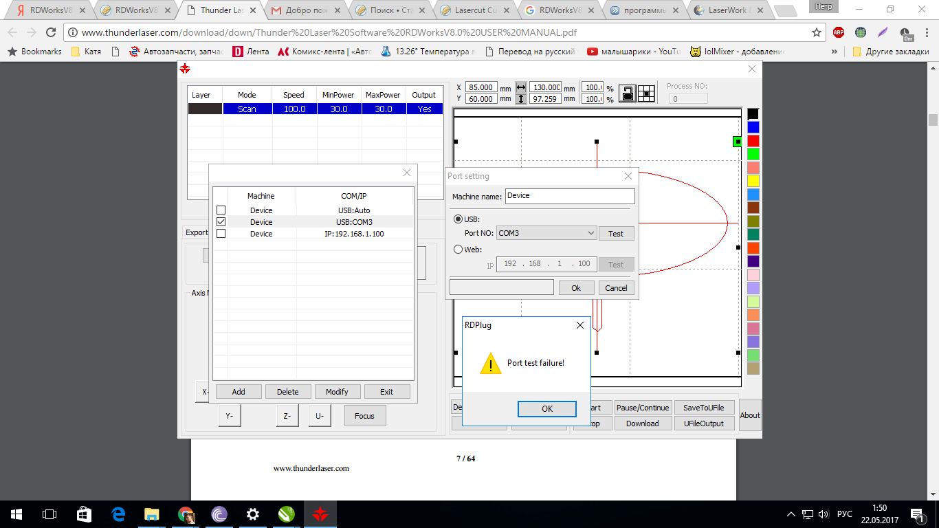

Господа, помогите решить проблему.
Пытаюсь "поженить" китайский grbl-станок и RDWorksV8. И что-то ничего не получается. Программа станок видит, что-то на него отправляет, станок пытается двигать лазер, но выдает "communication error"
1 (20070 просмотров) <a class='original' href='./download/file.php?id=112199&sid=8af62511a71eac4fb8934d65a8b32d88&mode=view' target=_blank>Загрузить оригинал (122.98 КБ)</a>
1
Новый рисунок (1).jpg (20070 просмотров) <a class='original' href='./download/file.php?id=112200&sid=8af62511a71eac4fb8934d65a8b32d88&mode=view' target=_blank>Загрузить оригинал (150.57 КБ)</a>

RDWorks работает только со своими контроллерами(Ruida), протокол обмена это серьезная штука, время затраченное на его расшифровку и создание необходимого девайса для коннекта с вашим оборудованием будет по стоимости сравнимо с приобретением контроллера от Ruida, скорее всего вам не удастся скрестить данные вещи.

sertix писал(а):RDWorks работает только со своими контроллерами(Ruida), протокол обмена это серьезная штука, время затраченное на его расшифровку и создание необходимого девайса для коннекта с вашим оборудованием будет по стоимости сравнимо с приобретением контроллера от Ruida, скорее всего вам не удастся скрестить данные вещи.
Ухты! спасибо за ответ! А то я бы с месяц, наверно, бился бы в закрытые двери %)
Подскажите тогда, есть ли плагин к корелу под китайскую ардуину?
А вообще все началось с того, что я не понимаю, как сделать монотонную заливку. Как делать контурную гравировку знаю, а вот как заливать не понял.
