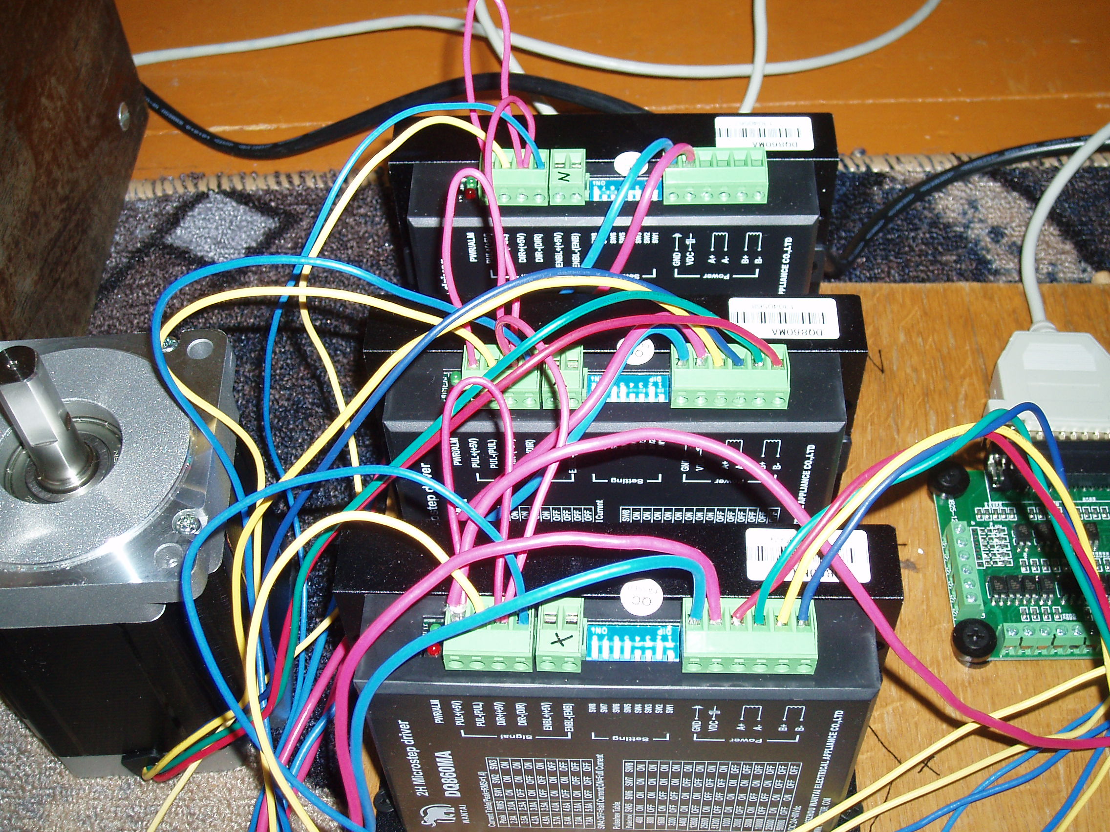

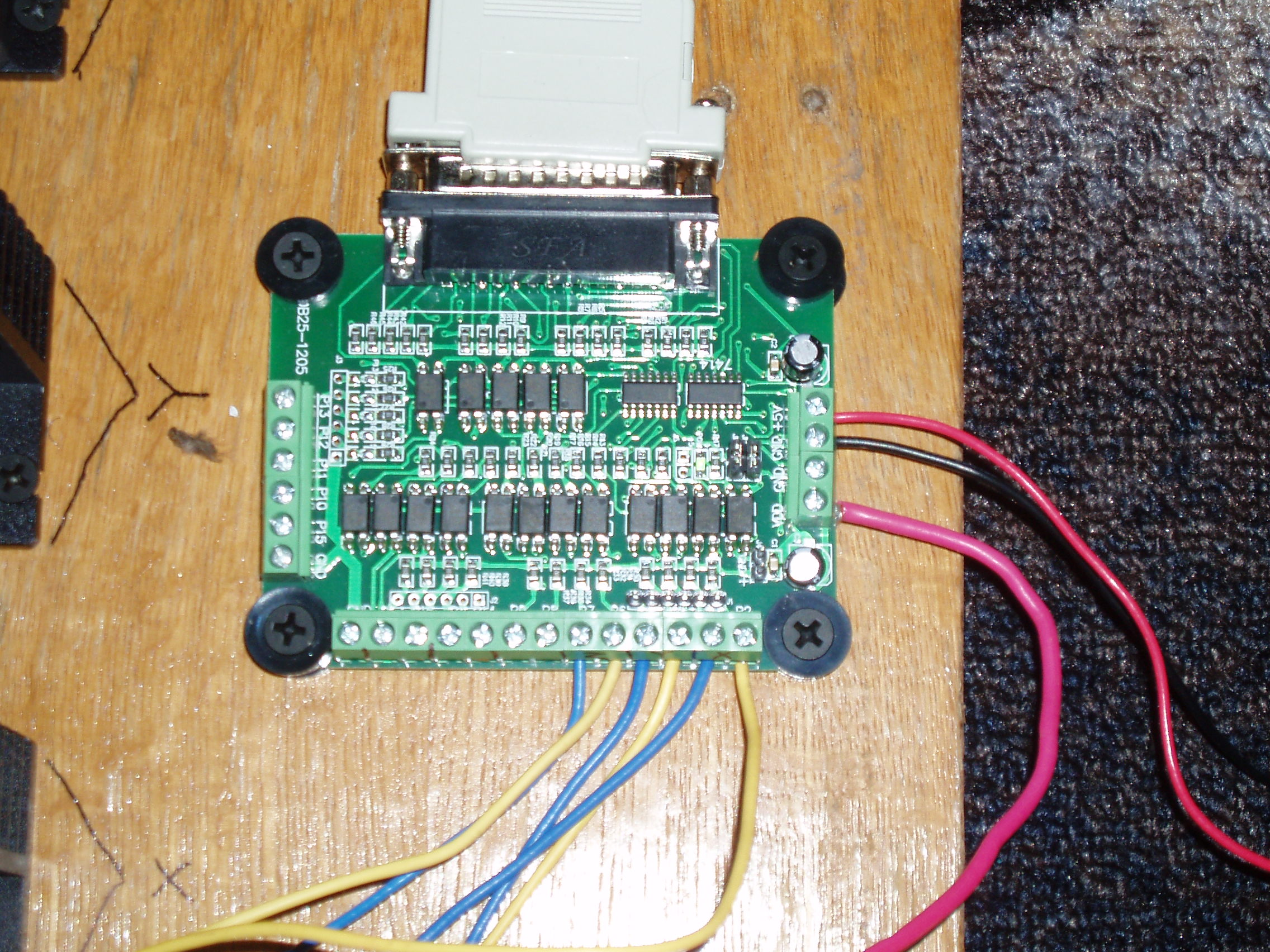

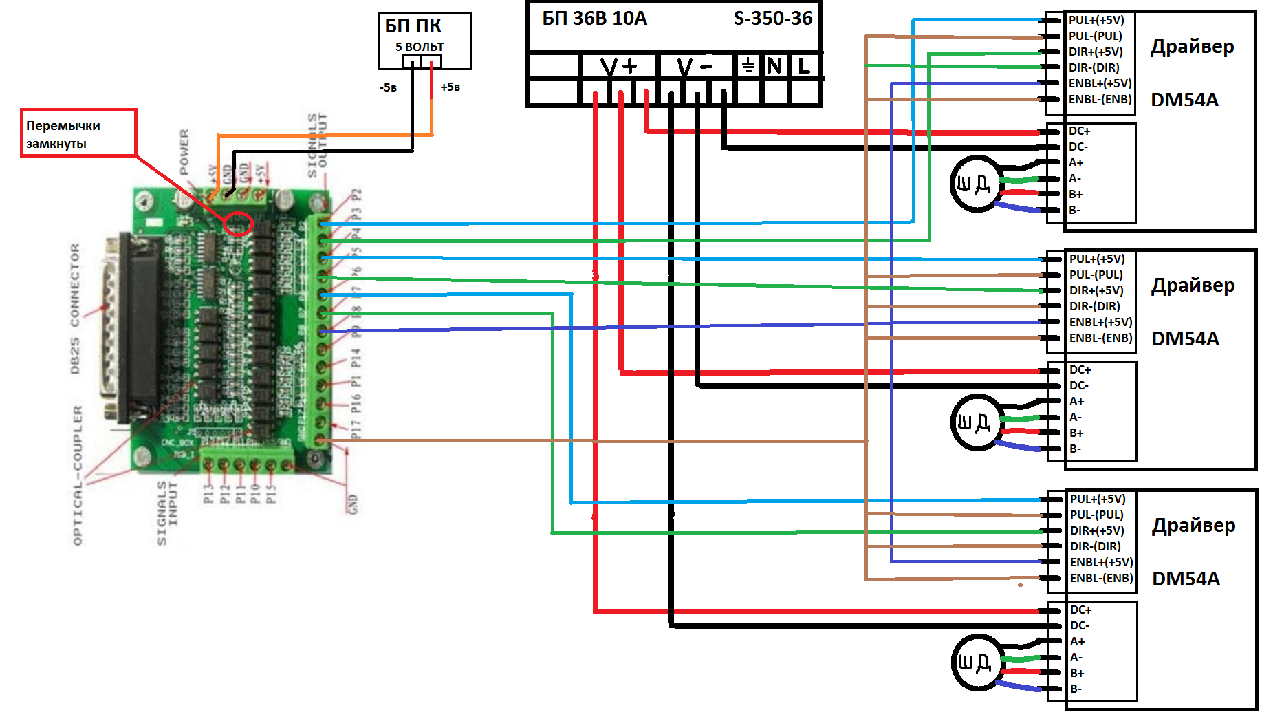

Добрый день друзья))Помогите ,не могу запустить схему ,собрал уже несколько схем на выходе нуль((Даю ссылку:
Комутация DB25-1205.png (6170 просмотров) <a class='original' href='./download/file.php?id=15443&mode=view' target=_blank>Загрузить оригинал (539.97 КБ)</a>

Вроде как надо объединить минус от бп на 5 вольт и бп для моторов.

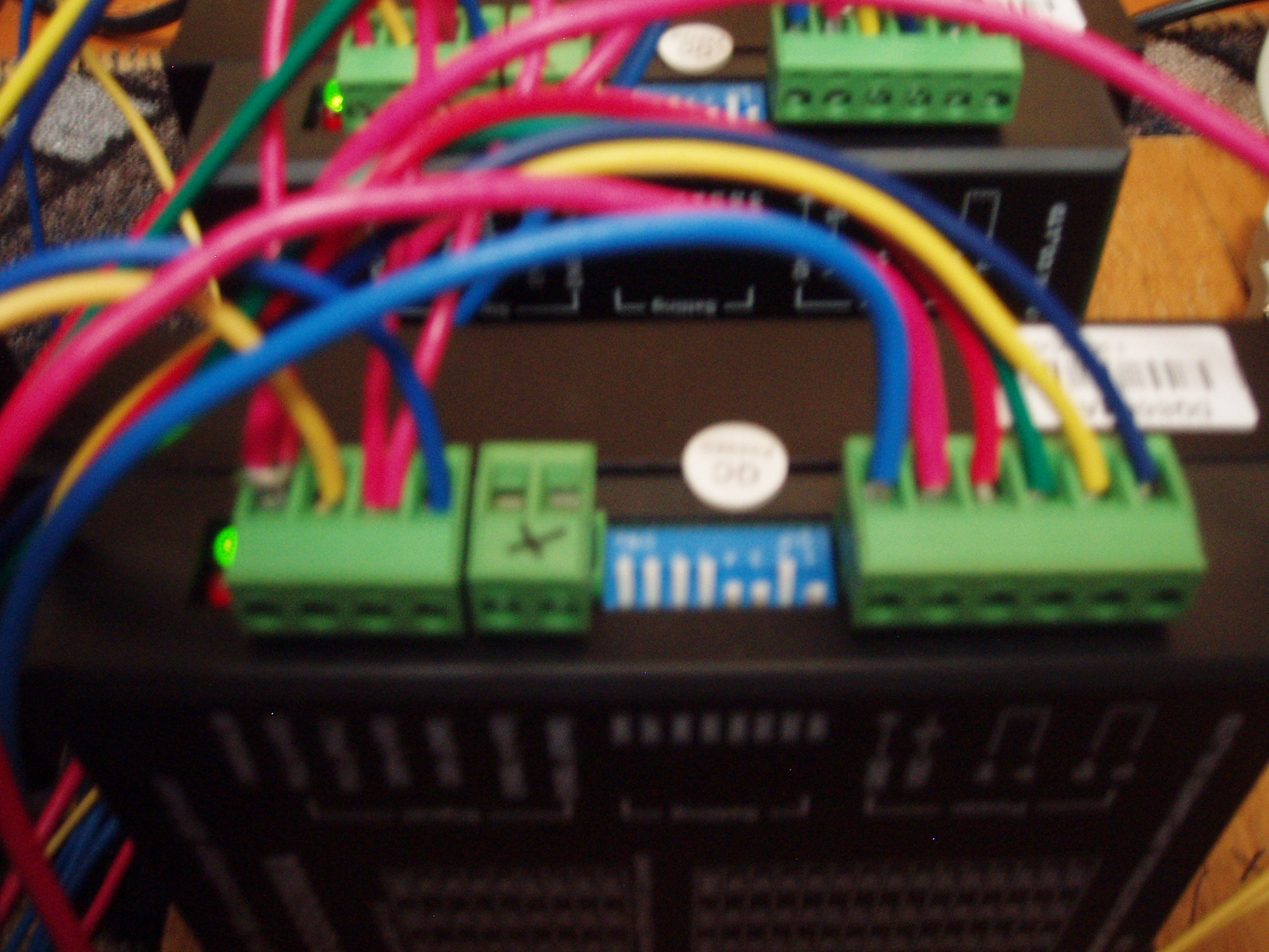

Игорь писал(а):эта схема собрана по другой схеме)Вот ещё одна схема которую прислали Китайцы))
последняя должна быть рабочей
драйвера стоят на удержании когда подключаете?
лучше енабле раскидать на разные пины вон их сколько свободных
в драйверах опто развязка стоит входное сопротивление низкое достаточно а тут еще паралельно сразу три драйвера

Спасибо!Вот я начал тщательно прочитывать настройку программы))оказывается при тестировании драйвера он не увидел его((его просто нет))вот ещё раз папробую переустановить и протестировать драйвер на оценку импульса))

Re: не могу запустить схемуHQ860MA с DB25 и ШД Nema 34
Что-то мне не нравится розовый провод от разъема VDD платы.
Он случай но не на плюс питания драйверов уходит?
Питание драйверов и остальную схему никак нельзя связывать, а то погорит все вместе с компьютером.
У интерфейсной платы есть 2 цепи питания - одна для входной части, другая, для выходной.
Перемычки соединяют их вместе.

Да ,чёрный и красный с блока питания, 5Вол.а второй с платы с разьёма VDD идёт на все плюсовыё Dir/PUL/Tnbl кроме VDC там своё питани 60 вольт!
Игорь писал(а):Да ,чёрный и красный с блока питания, 5Вол.а второй с платы с разьёма VDD идёт на все плюсовыё Dir/PUL/Tnbl кроме VDC там своё питани 60 вольт!
Ну, если так, то наверное, нормально все.
Можно попробовать не плюс общий сделать, а землю. Может заработает?

michael-yurov писал(а):Ну, если так, то наверное, нормально все.Можно попробовать не плюс общий сделать, а землю. Может заработает?
Спасибо папробую на выходных нужно для системы жеских подобрать и отпишусь))
