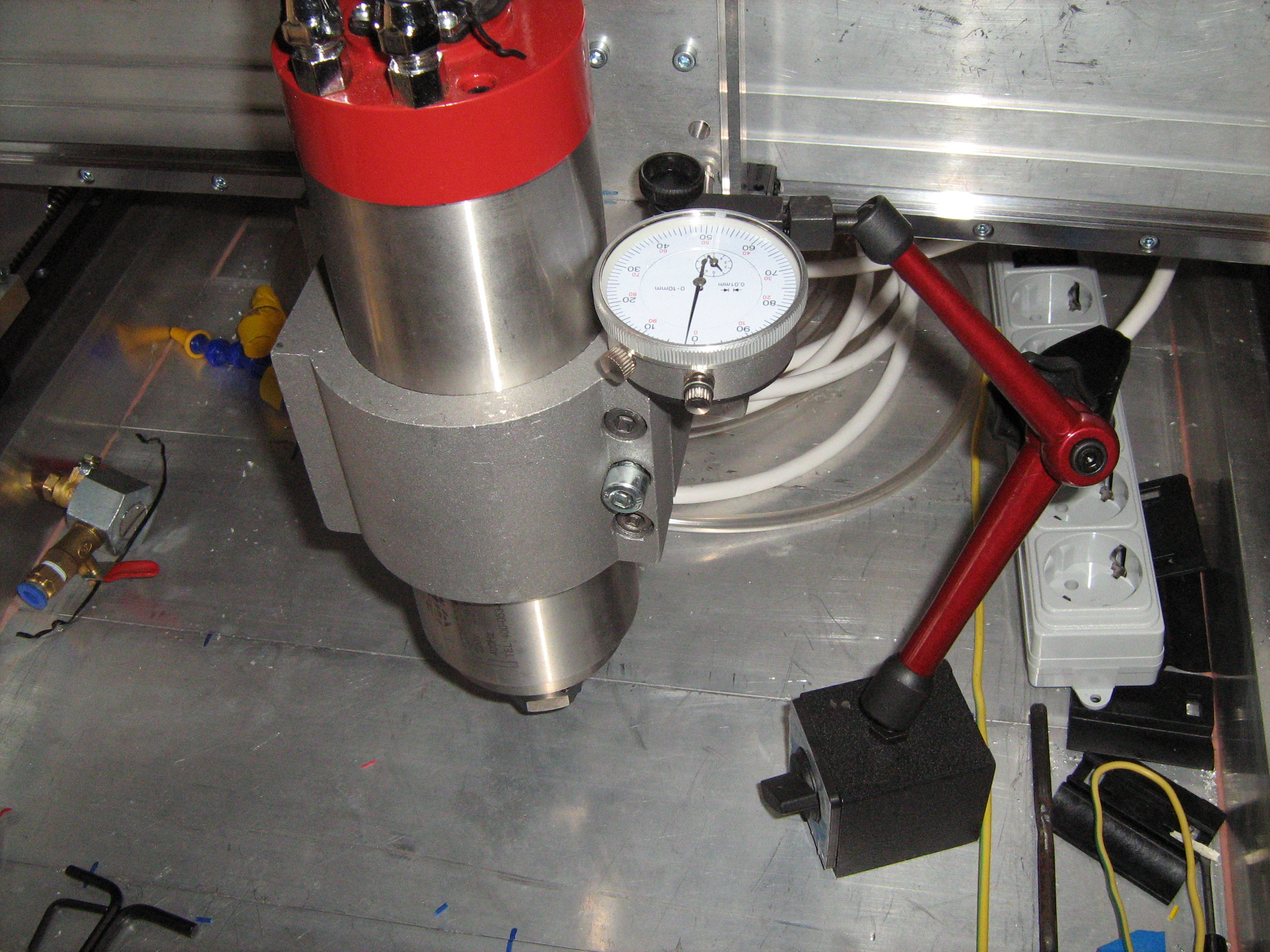

Упёр индикатор в шпиндель, покачал туда-сюда... А какой люфт должен быть?
Re: Собираю портальник по алюм 600х400х110
люфта быть не должно. только упругая деформация при приложении усилия.

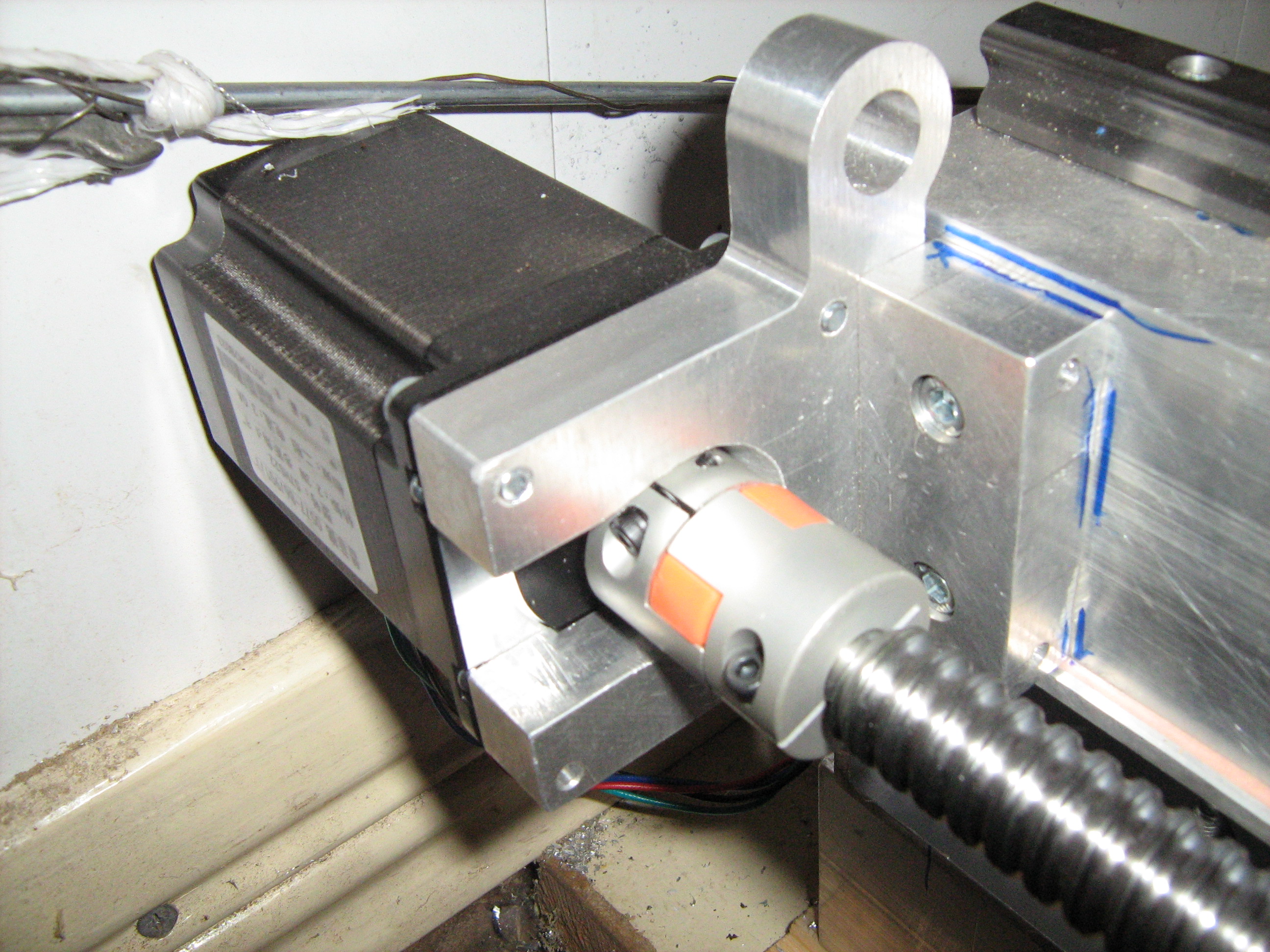

Завтра буду искать где люфт. Может не закрутил чего или ещё какая бяка. А пока: рукой за вал шпинделя (вдоль оси Х) качал, измерял на корпусе шпинделя, получилось от +0,1 до -0,1мм... угу :(
опору швп смотри. если опора дешевая на радиалках то люфт там 100% клади шайбу между внешними обоймами подшипников.

Сфотал самодельные опоры. На пальцах вчера не смог объяснить :)
Упёр индикатор в ШВП, люфт где-то четверть деления соточного индикатора, короче - можно забить.

Сегодня измерил снова, получается непосредственно люфт где-то 0,02мм (потянул в одну сторону, отпустил, засёк показания, а потом так же с другой стороной - разница в показаниях - это люфт). А вот с упругой деформацией - ой. На 10кг отклонения 0,045мм вдоль стола и 0,08мм - поперёк.
Если переместить индикатор (см фото), то люфт и упругая деформация уменьшаются до 2-3 соток.
Если жесткость мериш индикатор упирай в низ корпуса шпинделя.
Сообщение cnc3426 »
Внизу корпуса измерял, а когда поднял - сфотал.
Попробуй 20 кило потянуть.

Сообщение cnc3426 »
Потянул 20кг вдоль стола - 0,12мм. Но имхо печаль в отклонении при малых нагрузках, т.е. при чистовой обработке шпиндель будет болтаться на 2-3 сотки в одну сторону +2 сотки на люфт и ещё 2-3 сотки в другую сторону.
Выпилю хомуты для шпинделя, замерю снова. А то мой какой-то лёгкий и мягкий, да ещё на трёх болтах сидит :)
