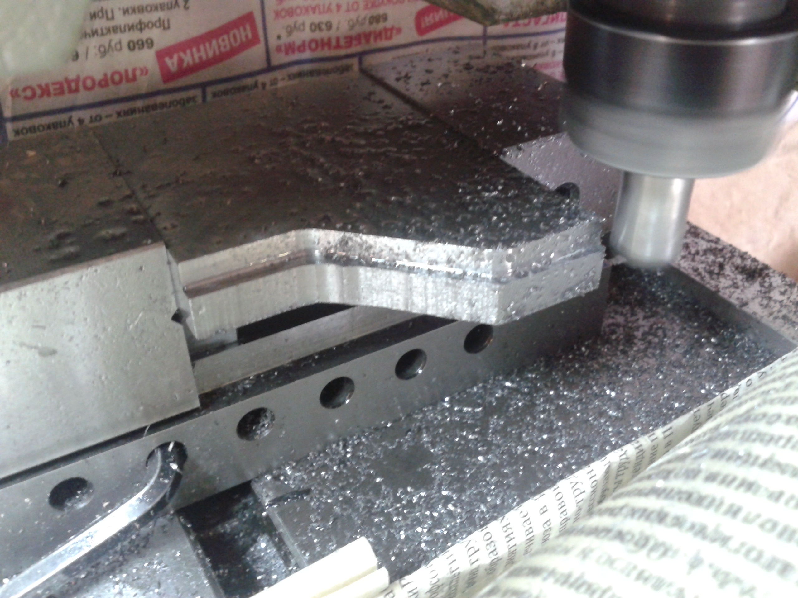

фреза 10,заглубление 0.25,подача 120,обороты примерно 4-5тыс. (5975 просмотров) <a class='original' href='./download/file.php?id=122158&mode=view' target=_blank>Загрузить оригинал (1.2 МБ)</a>
:hehehe: Пока творческий кризис продолжается ,фрезерую на своем учебном пособии железяки на простенькую шлифовку для модельных деталек.Сначала ободрал на большом ,ну и попробовал некоторые поверхности дома погрызть.

грызем пазы ,фреза 4 советский твердосплав. (5975 просмотров) <a class='original' href='./download/file.php?id=122160&mode=view' target=_blank>Загрузить оригинал (1.21 МБ)</a>

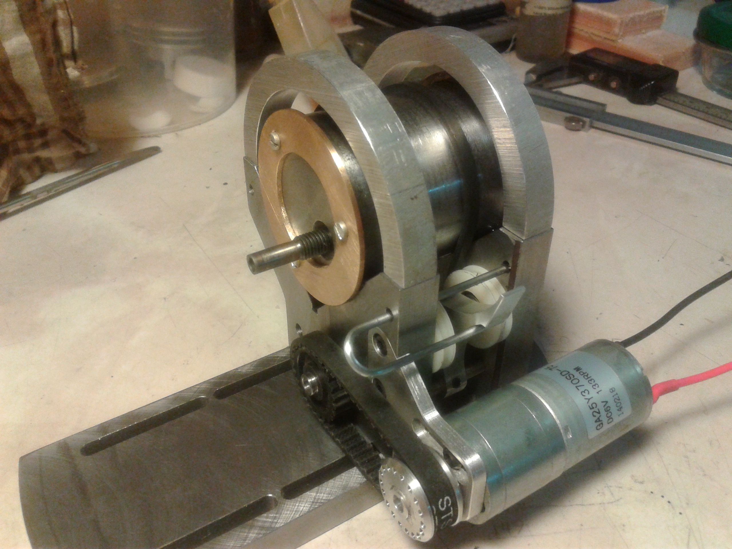

Вот такое приспособление для шлифовки получается,пока без защиты...сейчас главное функционал .Приспособа будет устанавливаться либо на шлиф станок либо на токарник...сейчас ищу донора.По проекту пока взял перерыв.

Эдуард, а расскажи подробней про приспособу для шлифовки.
Куда ставить, что за привод, что за камешки.

Загружу фотки своего первого станочка,легче будет обьяснять....хотя он только для финишной проточки поршней

Станочек построил давно ,лет десять назад или более..не помню . Отклонение по окружности 2микрончика, "цилиндричность не нужна" ,так как нужны три конуса .В общем в этом станке "конус" настраивается на направляющей по которой едет инструмент.Новую приспособу можно ставить на шлифовальный станок через проставку,зависит от задач. Привод брали года два назад на али экспрессе - 6 вольтовый мотор с редуктором.

Думал что история с моей затеей затянется из - за поиска донора и других железок :cry: ,но вышло все по -другому,использовал свой станок с чпу))выточил оправку под алмазный диск (тарелку) и установил в шпиндель. Оборотов 8 тысяч явно по рекомендуемой скорости не хватает под диаметр диска 50мм ,но и хорошо ,потому как не спалю мотылек на коленвалу. Короче сегодня шлифанул и сижу кайфую :hehehe: - элипс по пассаметру 2 микрона :good: а для тех кто не верит -3 микрона :hehehe: .

А как выставляешь коленвал в оправке чтоб ось вращения совпадала с осью мотыля? Обратного Конуса на мотыле нет?

Оправку кололи на координатно расточном,отверстие там 17 ,а вал 14 .Изначально идея была в том, чтоб использовать втулку под черновую обработку вала и вторую под уже шлифованный.Вот теперь этот подход пригодился - потому как изношен мотылек от души ,и чтоб снять минимум ( 2 сотки) нужно попасть в эти 2 сотки биения. Выточил втулку с эксцентриком в 0.5 десяток. Перекос осей там получился в пределах пол сотки.На торце оправки ставил риски когда выставлял мотылек, чтоб не запутаться и пошустрее выставить . Конус на мотыльке в пределах 1 -2 микрона ,не выставлял на обратный ,так как нужно похромировать (он там сам получиться после хромировки :hehehe: ). По взрослому лучше делать другую приспособу - нужно вал ставить на призму ,а призму на планшайбу ,естественно призма должна перемещаться по "направляющим" по планшайбе. Я не стал так делать из - за громоздкости конструкции и большого вылета от опор этой всей халабуды - ну и правильно (теперь в голове другая конструкция).

Понял, а после хромировки притиром?

Да ,три - четыре сотки на сторону положат без обезьян - проверено , а ежели десятку - то лучше шлифануть ,благо приспособа уже имеется :good:
