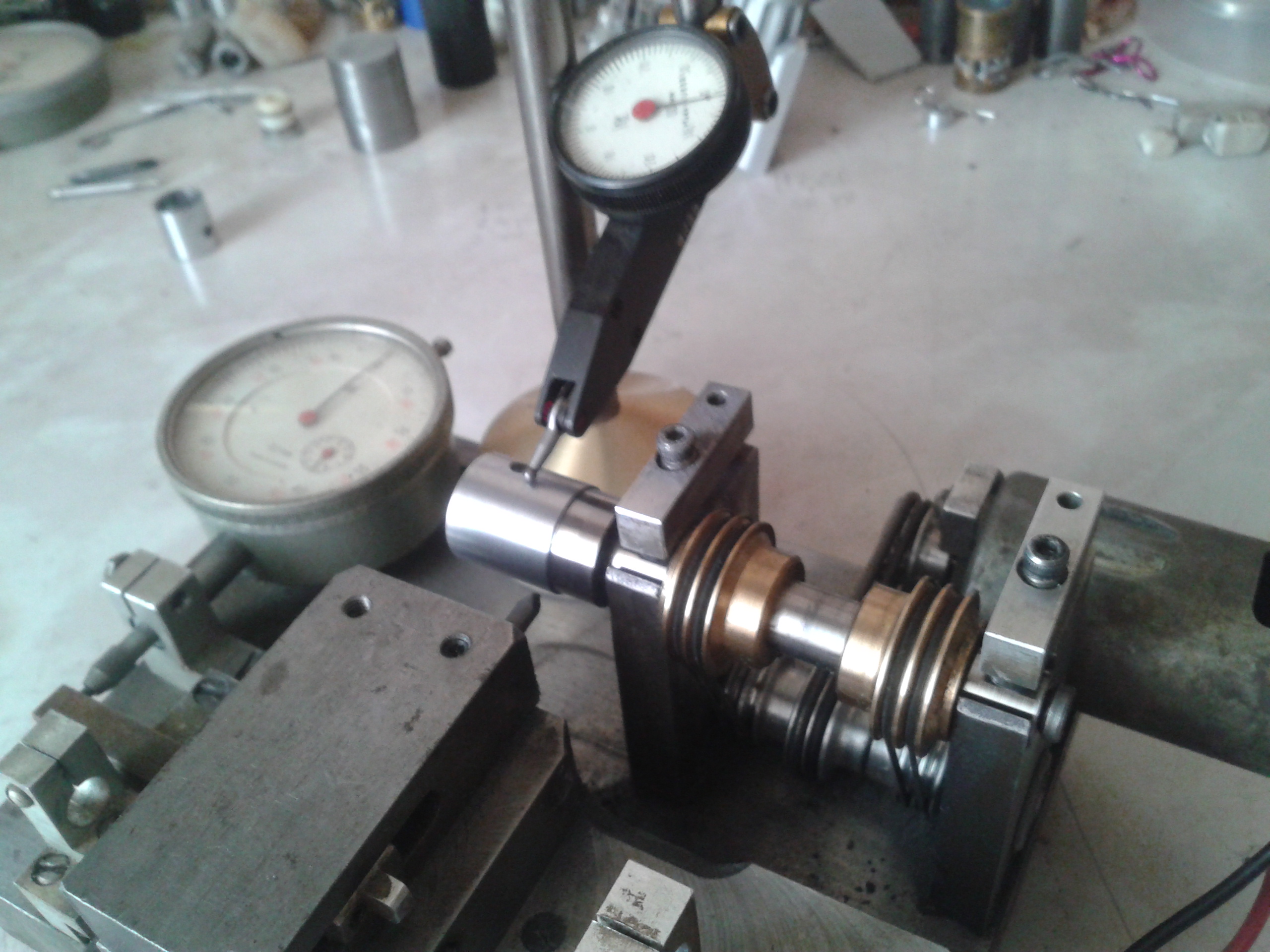

Станочек построил давно ,лет десять назад или более..не помню . Отклонение по окружности 2микрончика, "цилиндричность не нужна" ,так как нужны три конуса .В общем в этом станке "конус" настраивается на направляющей по которой едет инструмент.Новую приспособу можно ставить на шлифовальный станок через проставку,зависит от задач. Привод брали года два назад на али экспрессе - 6 вольтовый мотор с редуктором.

Думал что история с моей затеей затянется из - за поиска донора и других железок :cry: ,но вышло все по -другому,использовал свой станок с чпу))выточил оправку под алмазный диск (тарелку) и установил в шпиндель. Оборотов 8 тысяч явно по рекомендуемой скорости не хватает под диаметр диска 50мм ,но и хорошо ,потому как не спалю мотылек на коленвалу. Короче сегодня шлифанул и сижу кайфую :hehehe: - элипс по пассаметру 2 микрона :good: а для тех кто не верит -3 микрона :hehehe: .

А как выставляешь коленвал в оправке чтоб ось вращения совпадала с осью мотыля? Обратного Конуса на мотыле нет?

Оправку кололи на координатно расточном,отверстие там 17 ,а вал 14 .Изначально идея была в том, чтоб использовать втулку под черновую обработку вала и вторую под уже шлифованный.Вот теперь этот подход пригодился - потому как изношен мотылек от души ,и чтоб снять минимум ( 2 сотки) нужно попасть в эти 2 сотки биения. Выточил втулку с эксцентриком в 0.5 десяток. Перекос осей там получился в пределах пол сотки.На торце оправки ставил риски когда выставлял мотылек, чтоб не запутаться и пошустрее выставить . Конус на мотыльке в пределах 1 -2 микрона ,не выставлял на обратный ,так как нужно похромировать (он там сам получиться после хромировки :hehehe: ). По взрослому лучше делать другую приспособу - нужно вал ставить на призму ,а призму на планшайбу ,естественно призма должна перемещаться по "направляющим" по планшайбе. Я не стал так делать из - за громоздкости конструкции и большого вылета от опор этой всей халабуды - ну и правильно (теперь в голове другая конструкция).

Понял, а после хромировки притиром?

Да ,три - четыре сотки на сторону положат без обезьян - проверено , а ежели десятку - то лучше шлифануть ,благо приспособа уже имеется :good:
