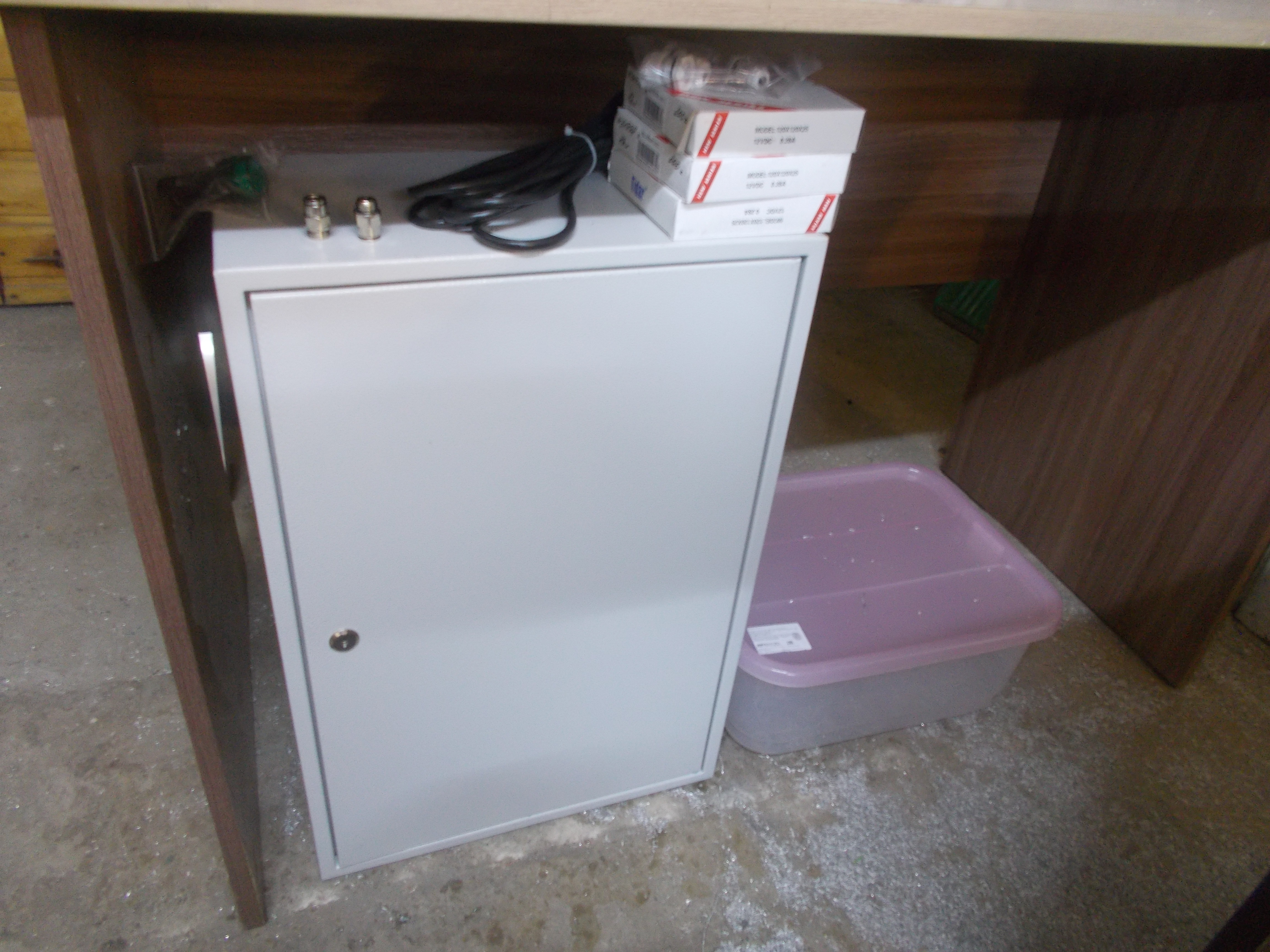

на данный момент готовы:
шкаф, с драйвером на 4ю ось:
DSCN1029.JPG (5355 просмотров) <a class='original' href='./download/file.php?id=120405&sid=4b5b4a42fc212ef29a6e239c3c7c6e76&mode=view' target=_blank>Загрузить оригинал (3.36 МБ)</a>

muxa
Сообщения: 227
Зарегистрирован: 15 мар 2012, 12:29
Репутация: 23
Re: Формат 220-130 РП. Для обработки дерева
Сообщение muxa »
интересный алюминиевый (АД31???) бокс, интересуюсь где такой растет ? :)
