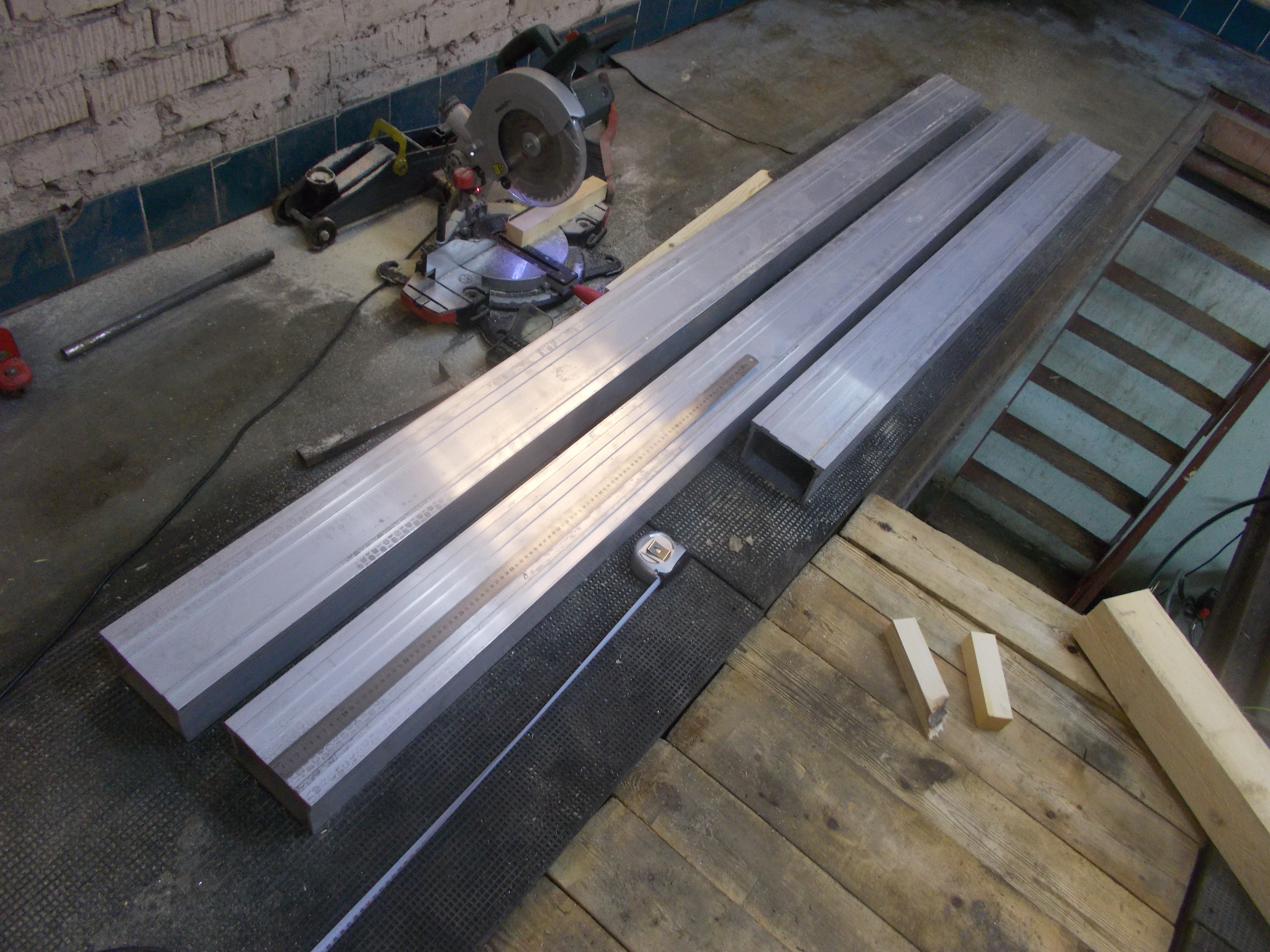

Оценка "масштабности" стройки:
DSCN0986.JPG (5604 просмотра) <a class='original' href='./download/file.php?id=119369&sid=e7350399aa754279108239364de014b2&mode=view' target=_blank>Загрузить оригинал (3.5 МБ)</a>
Справа нерапечатанные профильные рельсы
Ну и остальное:
DSCN0984.JPG (5604 просмотра) <a class='original' href='./download/file.php?id=119370&sid=e7350399aa754279108239364de014b2&mode=view' target=_blank>Загрузить оригинал (3.61 МБ)</a>
DSCN0985.JPG (5604 просмотра) <a class='original' href='./download/file.php?id=119371&sid=e7350399aa754279108239364de014b2&mode=view' target=_blank>Загрузить оригинал (3.48 МБ)</a>
Так как полных размеров редукторов и реек поставщик (а поставщику - какой-то неизвестный китаец :hehehe: ) не предоставил, модель станка и фрезерованные детали будут фрезероваться по факту прихода этой комплектухи - дабы не пролететь. У меня сейчас только есть данные по габаритам редукторов - но этого явно мало.

CNC-Logic писал(а):Оценка "масштабности" стройки
:lol1: а чё там? маленькая рамка, вроде лежит
CNC-Logic писал(а):Так как полных размеров редукторов и реек поставщик (а поставщику - какой-то неизвестный китаец ) не предоставил

если бы маленькая, фото по сути не передаёт масштабности. Длинные балки 2500 мм, короткая портальная 1600 мм
