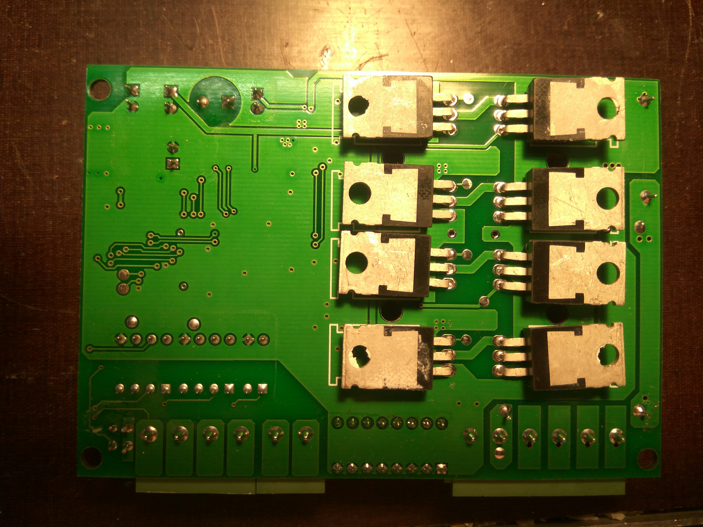

Всем доброго дня. Приехали из китая 2-f драйвера DM542.
Подключил я их к плате управления MKS Sbase. Движки 57, проработал один драйвер два дня ( ну как проработал) пока все собирал и настраивал.
На драйвере тупо погас зеленый светодиод, если драйвер отключить от платы то светодиод загорается. Думал что проблема в плате управления, но подключил на его место второй драйвер и он работает. В чем может быть проблема? И если вышел из строя драйвер как его можно восстановить? Может кто сталкивался. Заранее все огромное спасибо!

Информации мало. Гадать врядли кто захочет. Выложите фото именно ваших плат,может что сгоревшее есть .Осмотр делали? Тестером измеряли потребляемый ток и напряжение ?

На вид сгоревших элементов нету. Фото вечером выложу, Тестером не измерял , х.з. что мерить ))) Вчера еще один такой драйвер убил )))). Воткнул на выход который на одну обмнотку двигателя идет 24в , вот что спешка и не внимательность делает ))))

То есть если просто подключить питание то светодиод горит, а как только подключаешь выводы STEP и DIR -тухнет ?
Какое напряжение подается на с платы на STEP и DIR. на таких драйверах приходилось силовые транзисторы менять но питание из за входов пока еще не пропадало.

Да именно так, подключаю STEP и DIR - светодиод тухнет. Напряжение измерю.
Re: Проблема с драйвером DM542
Именно подключаешь клемму / провод, или подаешь сигнал Step?

Михаил, ага именно подключаю провода от платы управления и светодиод гаснет. То есть отрубается драйвер , как я понимаю.

Ребята добрый день. Все таки вернулся я к этому драйверу. Из меня электронщик не очень, поэтому если можно скажите , что и где померить (тестер есть, осциллограф то же найду) . Поменял на этом драйвере все оптопары, и силовые транзисторы результат такой же. Мигает зеленый диод при подаче 12В , если увеличить напряжение до 13в , начинает мигать и красный. Таких драйверов у меня 2 штуки ))).
sazn86 писал(а):Мигает зеленый диод при подаче 12В , если увеличить напряжение до 13в
Маловато напряжения. хотя бы 24В подайте

Ха ха ха . Вот я тормоз. Спасибо! Точно, подал 24В и заработало . Спасибо!!!!

Хотя некоторый драйвера у меня работают и от 12 в, такие же.
sazn86 писал(а):Хотя некоторый драйвера у меня работают и от 12 в, такие же.
На крышках этих драйверов написано Vdc:+20V~+50V.
