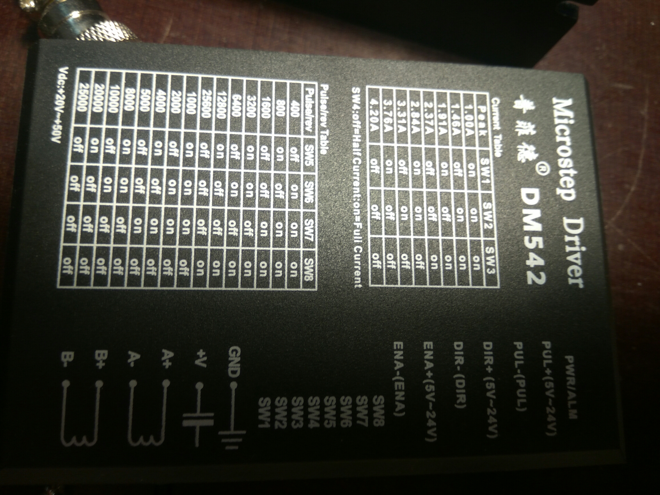

Всем доброго дня. Приехали из китая 2-f драйвера DM542.
Подключил я их к плате управления MKS Sbase. Движки 57, проработал один драйвер два дня ( ну как проработал) пока все собирал и настраивал.
На драйвере тупо погас зеленый светодиод, если драйвер отключить от платы то светодиод загорается. Думал что проблема в плате управления, но подключил на его место второй драйвер и он работает. В чем может быть проблема? И если вышел из строя драйвер как его можно восстановить? Может кто сталкивался. Заранее все огромное спасибо!

Информации мало. Гадать врядли кто захочет. Выложите фото именно ваших плат,может что сгоревшее есть .Осмотр делали? Тестером измеряли потребляемый ток и напряжение ?

Ребята добрый день. Все таки вернулся я к этому драйверу. Из меня электронщик не очень, поэтому если можно скажите , что и где померить (тестер есть, осциллограф то же найду) . Поменял на этом драйвере все оптопары, и силовые транзисторы результат такой же. Мигает зеленый диод при подаче 12В , если увеличить напряжение до 13в , начинает мигать и красный. Таких драйверов у меня 2 штуки ))).

Re: Проблема с драйвером DM542
sazn86 писал(а):Мигает зеленый диод при подаче 12В , если увеличить напряжение до 13в
Маловато напряжения. хотя бы 24В подайте

Ха ха ха . Вот я тормоз. Спасибо! Точно, подал 24В и заработало . Спасибо!!!!

Хотя некоторый драйвера у меня работают и от 12 в, такие же.
sazn86 писал(а):Хотя некоторый драйвера у меня работают и от 12 в, такие же.
На крышках этих драйверов написано Vdc:+20V~+50V.
