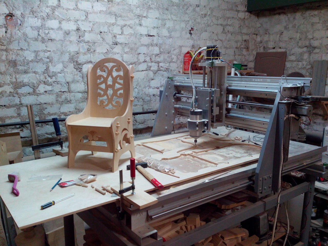

Я строю свой не первый станок, опыт работы есть, и работу моторов слушаю не первый год. На LPT порту моторы на 4,2 А я разгонял до 3000 об., под нагрузкой 1500 об. Этим контроллером на 1200 об. уже идёт пропуск шагов и затряхон на холостых. На реальный станок даже ставить страшно, при таких имульсах степ явно будет хрень и станок в ноль никогда не вернётся, хотя мач напишет нули в окошках. В подтверждение опыта работы прикрепляю несколько своих работ.
