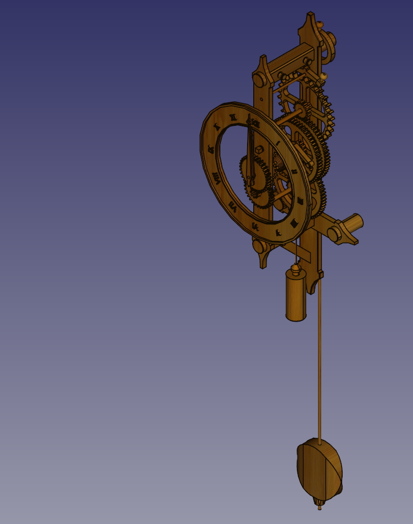

В данной версии FreeCAD-а обнаружен глюк экспорта svg файла. Суть в том, что прямые линии из svg почему-то импортируются как BSplineCurve. Соответственно, при выдавливании этих линий получаются SurfaceOfExtrusion, а не Plane, и не дает строить на полученной плоскости эскиз.
Решением является конвертация svg файла в формат dxf.

Выдалась свободная минутка и вот результат. "Чертежи" с сайта www.woodenclocks.co.uk
Теперь бы время найти их сдеать :(
