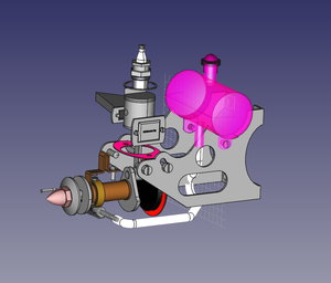

Представляю старый авиамодельный двигатель ПП-4 разработанный П.В. Пылковым в 1935-19936 годах. Исходные данные взяты из книги П.В. Пылков Бензиномоторчик. Москва изд-во детской литературы 1940 г.
motor_3.jpg (13851 просмотр) <a class='original' href='./download/file.php?id=91671&mode=view' target=_blank>Загрузить оригинал (90.67 КБ)</a>
motor_2.jpg (13851 просмотр) <a class='original' href='./download/file.php?id=91672&mode=view' target=_blank>Загрузить оригинал (242.17 КБ)</a>
