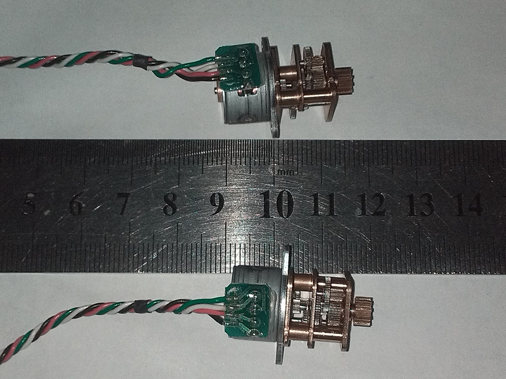

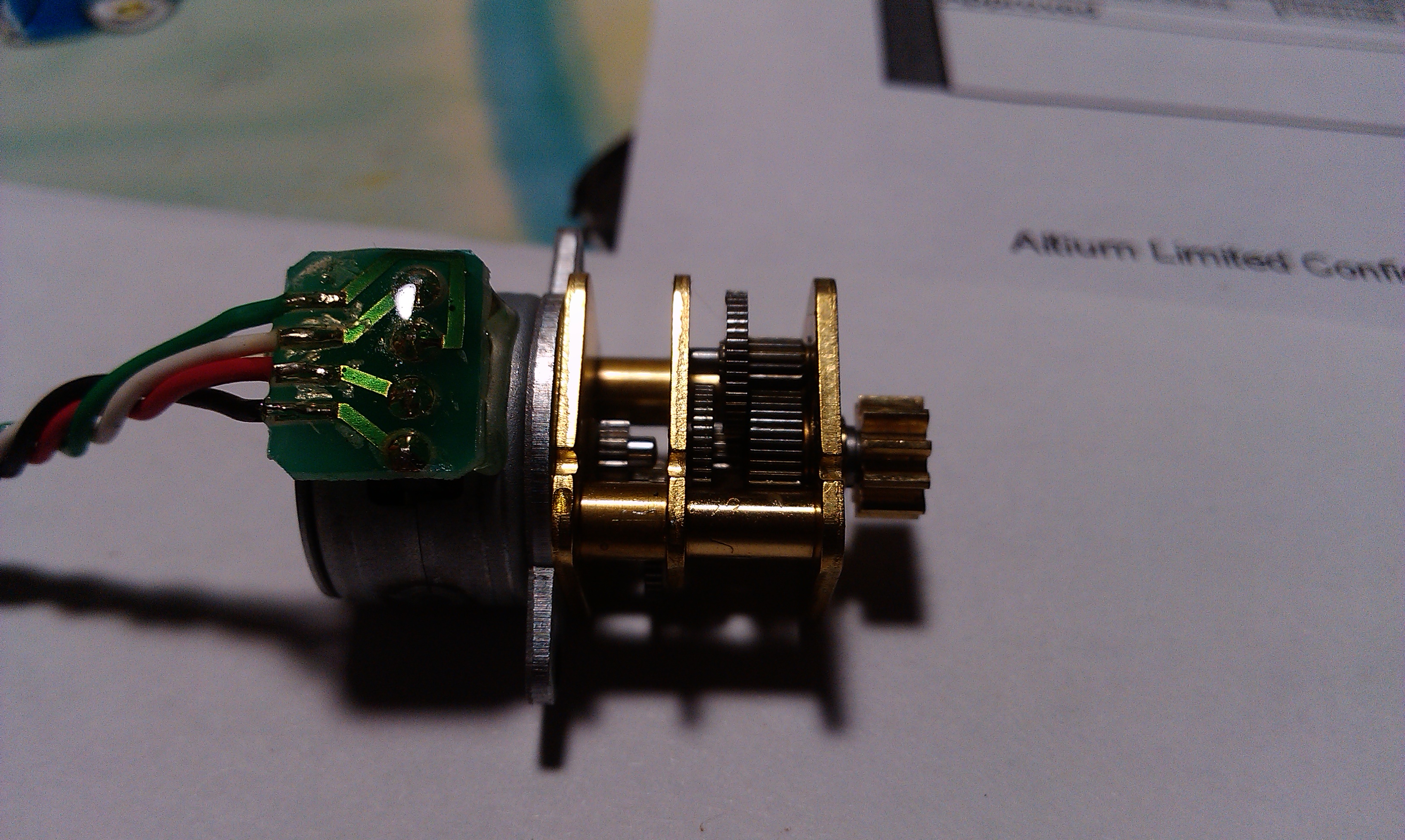

SVP писал(а):В идеале хотелось-бы иметь возможность использовать стандартные шприцы, но я так понимаю, что это нерешаемая проблема в случае, если хочется еще и обеспечить движение поршня назад.
Так все решено: #48 пост этой темы. Поршень стандартной тубы наворачивается на поршень устройства. На худой конец можно посадить на 2-х сторонний скотч.
Но вот пока занят, паяю и про себя думаю: использование стандартной 10 мл тубы не оправдано в работе. Во-первых большая конструкция получается и тяжелая. А во-вторых, вторую неделю не могу израсходовать 3 мл тубу с пастой. 1/3 только осилил, на smd 0603. Так что мне думается, что 3 мл самое то: по габаритам и по весу.
P.S. Получил моторчики с редуктором - сказка! Люфтов нет совсем! Габариты - меньше наверное не найти.

Rom327 писал(а):Всем привет!
Приехали моторчики. Дешевые, очень...
Люфт 0,5 мм.
Так что использовать выходной вал в качестве радиально-опорного подшипника отпадает...
Буду додумывать конструкцию...
У меня ощущение, что еще и мощности маловато. Т.е. выдавливание с 10 кубовым шприцом через 1мм иглу идет "не очень".
Интересно, другой вариант мотора (меньше и дороже) лучше или хуже.
Этот еще и здоровый очень, но для моего применения подошел бы еще больше и мощнее.
Надо бы поискать на него инфу о том, какой момент он развивает...
PS. http://robocraft.ru/files/datasheet/28BYJ-48.pdf
In-traction Torque >34.3mN.m(120Hz)
Self-positioning Torque >34.3mN.m
Friction torque 600-1200 gf.cm
Pull in torque 300 gf.cm
Кто-нибудь может намекнуть, какое значение реально нужное(рабочее), а какие "до кучи" ?
Хочу с нема8-14 сравнить...
