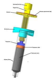

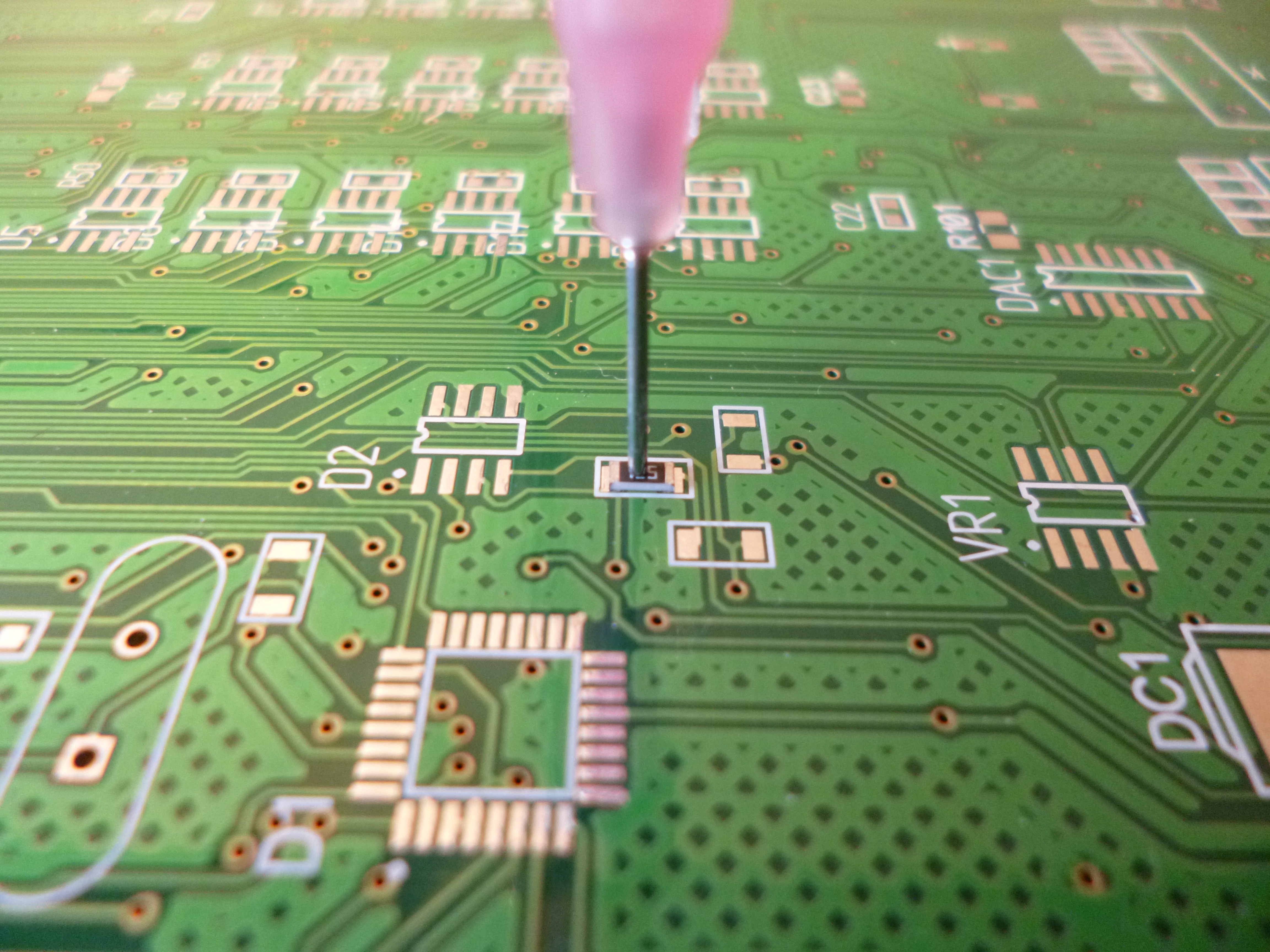

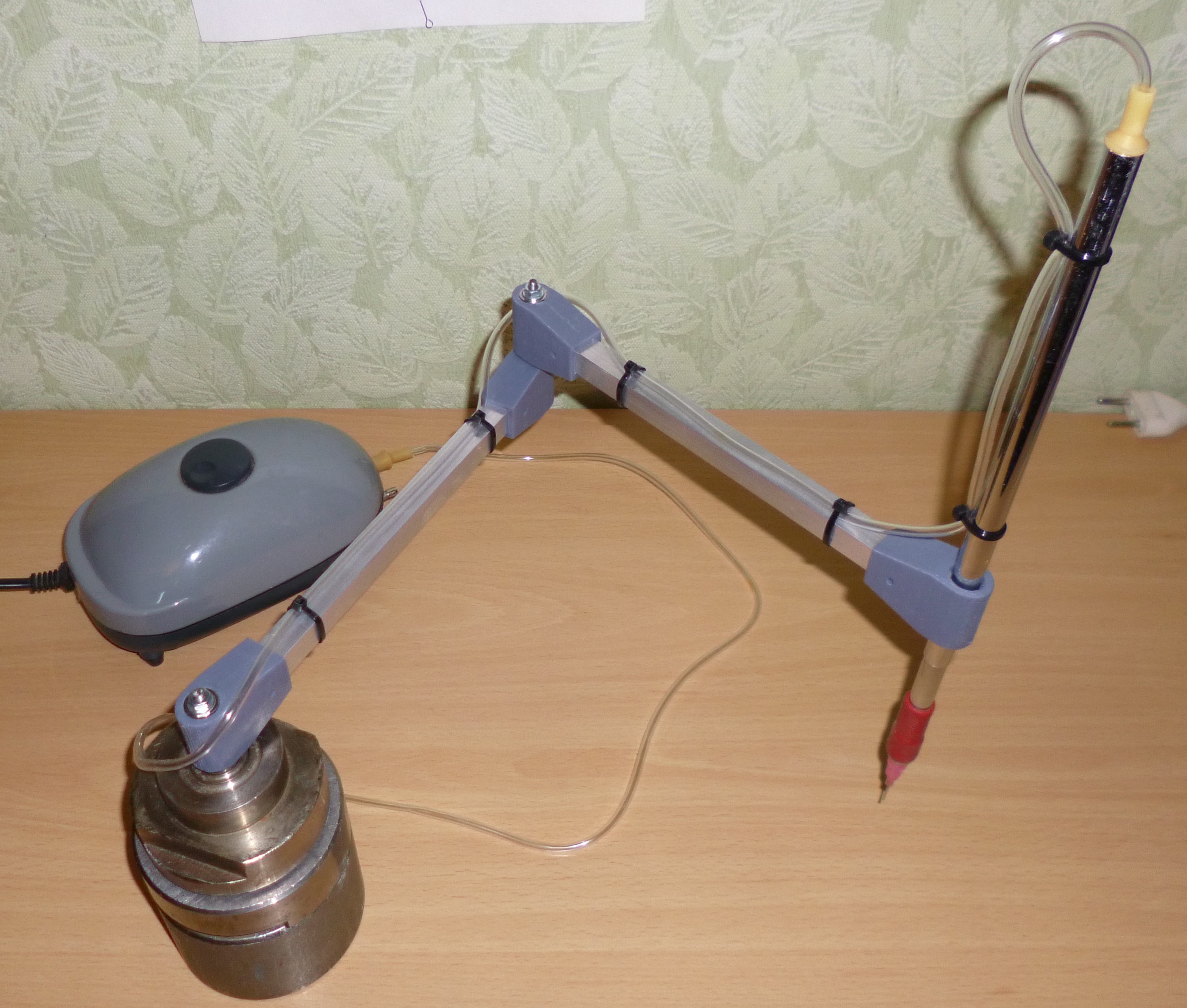

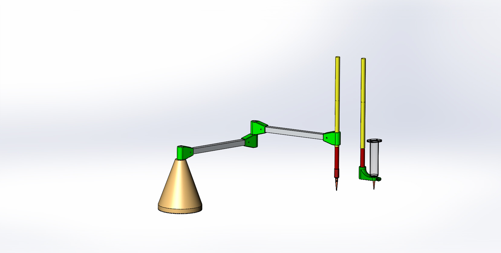

Всем привет!
Появилась необходимость в нанесении паяльной пасты под SMD компоненты. Так как серий не предвидится, то использовании трафарета не обосновано. Нужен ручной дозатор под стандартную тубу 10мл. Короче загорелся идеей. Тем более что вакуумный пинцет для установки SMD компонентов уже есть.
Вакуумный пинцет (10123 просмотра) <a class='original' href='./download/file.php?id=116259&mode=view' target=_blank>Загрузить оригинал (1.66 МБ)</a>
Вакуумный пинцет
Установка компонента 1206 (10123 просмотра) <a class='original' href='./download/file.php?id=116260&mode=view' target=_blank>Загрузить оригинал (6.13 МБ)</a>

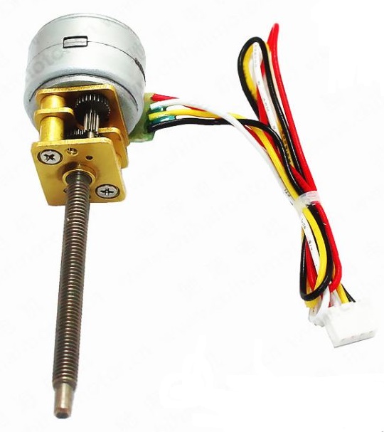

Основа устройства это ШД с редуктором (1:50)и винтом (М3).
ШД (10123 просмотра) <a class='original' href='./download/file.php?id=116257&mode=view' target=_blank>Загрузить оригинал (65.77 КБ)</a>
ШД
Проект диспенсера (10123 просмотра) <a class='original' href='./download/file.php?id=116262&mode=view' target=_blank>Загрузить оригинал (258.91 КБ)</a>
Проект диспенсера
ШД крепится на втулку. Втулка вворачивается в заглушку. Заглушка крепится на стандартный 10 мл шприц с паяльной пастой. Внутри втулки передвигается поршень, который связан с винтом ШД. Так как полезный ход поршня (25мм) ограничен длиной винта ШД, то для увеличения диапазона, положение втулки регулируется по резьбе. Детали планируются печататься на 3D принтере. Все это работает под управлением Arduino Nano. ПО для этого устройства любезно согласился написать Сергей (Selenur), за что ему огромное спасибо!
Управление работой осуществляется либо от кнопки на дозаторе, либо от ножной педали.
Алгоритм работы следующий: при кратковременном нажатии кнопки КН1 включается цикл: шаговый двигатель делает N1 шагов вперед и N2 шагов назад. (Шаги назад нужны для снятия давления с пасты, чтобы не образовывалась "сопля"). Количество шагов задается потенциометрами R1-вперед и R2-назад. При длительном нажатии кнопки КН1 цикл повторяется через промежутки времени, заданные резистором R3.
Для перезаправки и отвода поршня в верхнее положение служит кнопка КН2.
Вся электроника расположена в отдельной коробке. На лицевой панели расположены потенциометры, кнопка КН2, выключатель питания, разъем для подключения дозатора и педали.
Сейчас готовлю все для 3D печати…
По итогам проверки скорректирую модели.
Переделка вакуумного пинцета в диспенсер (10123 просмотра) <a class='original' href='./download/file.php?id=116261&mode=view' target=_blank>Загрузить оригинал (137.38 КБ)</a>
Предложения приветствуются!

Re: Дозатор паяльной пасты на ШД и Arduino
Поэкспериментируй ручками с пастой. Сопля может образовываться один фиг. По крайней мере с флюсами и паяльной маской именно так - мало снять нагрузку с поршня, нужно его назад оттянуть. В пневматических дозаторах подается кратковременное разряжение, после избыточного давления... Ну либо второй поршень должен также герметичность обеспечивать, тогда можно получить разряжение его отводом... (и как раз решит проблему подтекания родного поршня, которые нифига не плотных обычно).
Сообщение Rom327 »
N1X писал(а):Поэкспериментируй ручками с пастой. Сопля может образовываться один фиг. По крайней мере с флюсами и паяльной маской именно так - мало снять нагрузку с поршня, нужно его назад оттянуть. В пневматических дозаторах подается кратковременное разряжение, после избыточного давления... Ну либо второй поршень должен также герметичность обеспечивать, тогда можно получить разряжение его отводом... (и как раз решит проблему подтекания родного поршня, которые нифига не плотных обычно).
Это усложнит конструкцию. Но можно пробовать на последующих доработках...
Вон китайцы: https://mysku.ru/blog/ebay/38227.html оказывается давно банчят дозаторами :-)

selenur писал(а):Вон китайцы: https://mysku.ru/blog/ebay/38227.html оказывается давно банчят дозаторами :-)
Только там пол-шприца набито вручную: больше не влезет! Да и поршня в тубе родного нет....

Сообщение Rom327 »
Замечательная конструкция, но там присутствуют токарные работы. В моем проекте я хочу обойтись только 3D принтером.
Сообщение AndyBig »
Имейте в виду, что под дозаторы еще далеко не каждая паста подойдет. Китайские - не подойдут, только фирменные, недешевые :)
Причина - в дешевых пастах много воздушных пузырей, которые после сброса давления продолжают выдавливать пасту из сопла. И даже если сделать короткий отвод поршня для создания разрЕжения, то с каждым очередным вышедшим из сопла пузырем время и силу этого отвода нужно будет подстраивать. Кроме того, сами эти пузыри хреново отражаются на нанесении пасты - перед выходом пузыря паста выдавливается в два раза интенсивнее, а потом следует сам пузырь, то есть две-три порции оказываются пустыми.
Но и это не самое страшное. Самое хреновое в дешевых пастах - их неоднородность. Две порции могут вылезти нормальные, потом начинается более густой участок пасты, порции получаются мизерными, потом пошла более жидкая паста и порции выходят огромные. Все это на одном и том же давлении и времени подачи.
А вообще купите клапан и сделайте пневматический дозатор, это и проще и удобнее - в руке будет вес и габариты только самого шприца :)

AndyBig писал(а):А вообще купите клапан и сделайте пневматический дозатор, это и проще и удобнее - в руке будет вес и габариты только самого шприца :)
А так же купить компрессор и осушитель. Я же писал в начале, что не планируется серийное производство...

Rom327 писал(а): А так же купить компрессор и осушитель. Я же писал в начале, что не планируется серийное производство...
Вот это как раз не проблема : компрессор от холодильника + памперс = и всегда будет воздух в хозяйстве. Я паяльную пасту диспенсером не давил, а вот мягкую смолу на шильдики - тысячами. Вообще без проблем, только задолбаешся шприцы менять.
А вот в Е-беевской ссылке правильная идея - поршень должен быть связан в ШД, иначе "откат" будет плохо работать.

Rom327 писал(а):А так же купить компрессор и осушитель
Поставить 10-литровый баллон CO2 с редуктором :) Мне, например, хватает его на несколько месяцев при моем полусерийном производстве, заправка стоит что-то в районе 200-250 руб :) Минусы - нужно раз в несколько месяцев нужно отвозить его на заправку. Плюсы - бесшумность, минимум места, не нужна подготовка воздуха, можно делать газировку :)
Еще из минусов: его надо где то хранить! И если использовать покупной диспесер, то там постоянный расход воздуха на создание вакуума для отката. Так, что баллона на долго не хватит.

Rom327 писал(а):Еще из минусов: его надо где то хранить! И если использовать покупной диспесер, то там постоянный расход воздуха на создание вакуума для отката.
Для нормальной пасты откат обычно не нужен, а если паста вся завоздушена, то работа с ней и с откатом будет сплошным мучением :) В покупных диспенсерах откат тоже регулируется и отключается.
А хранить баллон... Он в стоячем положении занимает площадь 20х20 см, никаких проблем в хранении :)

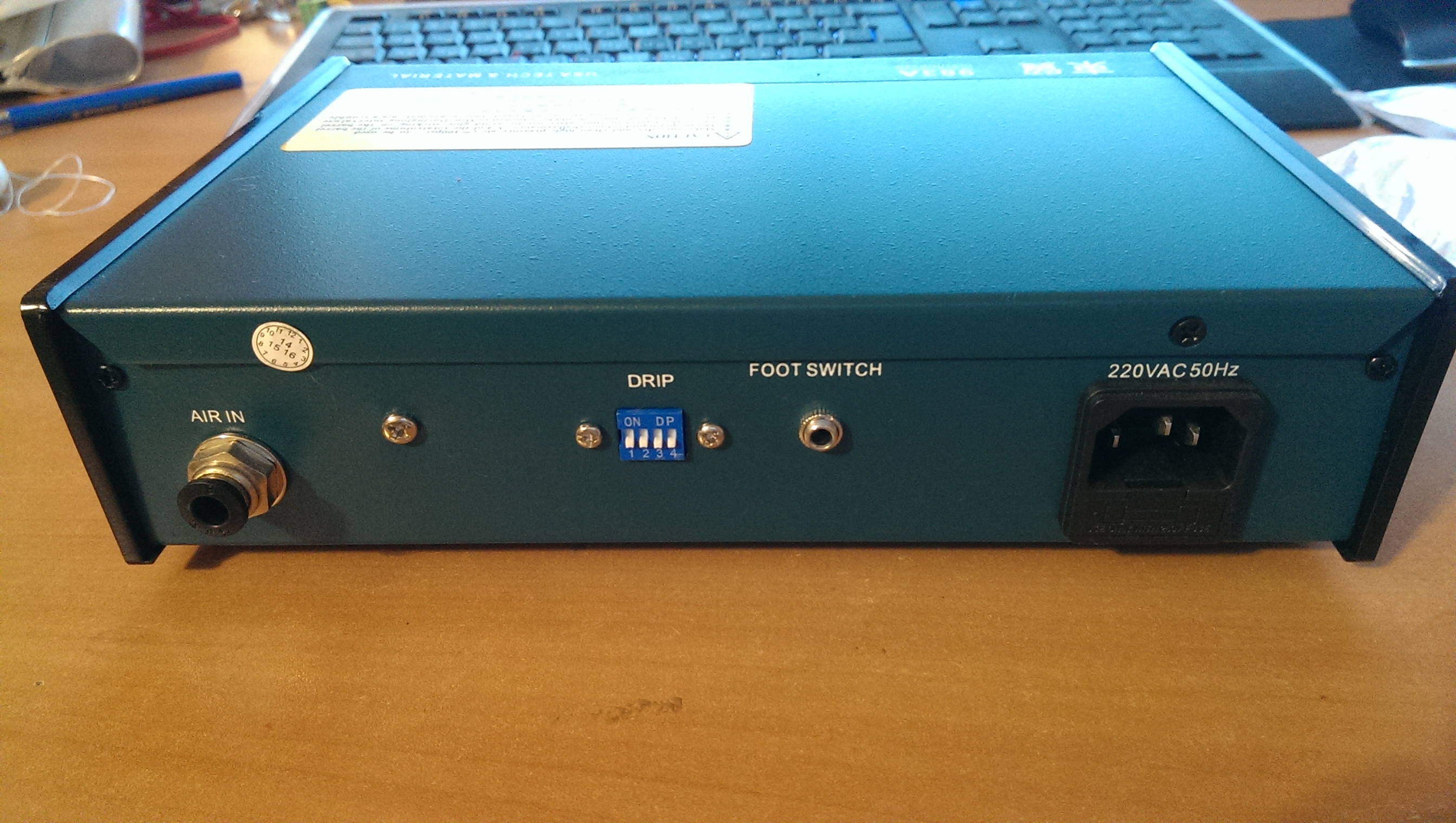

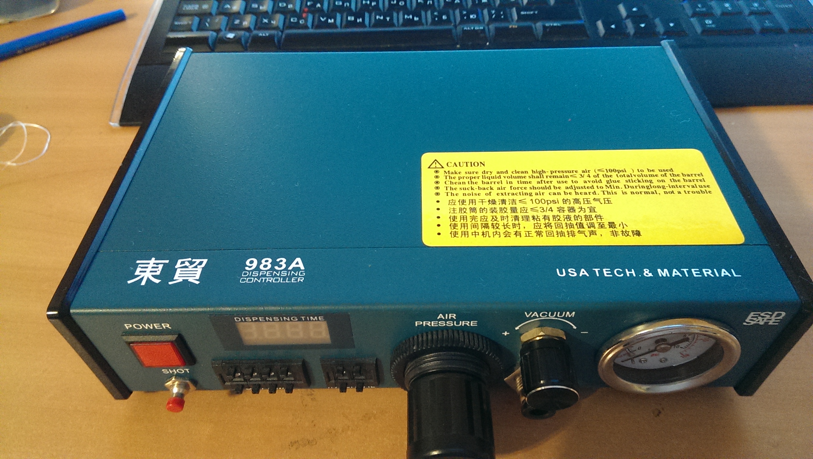

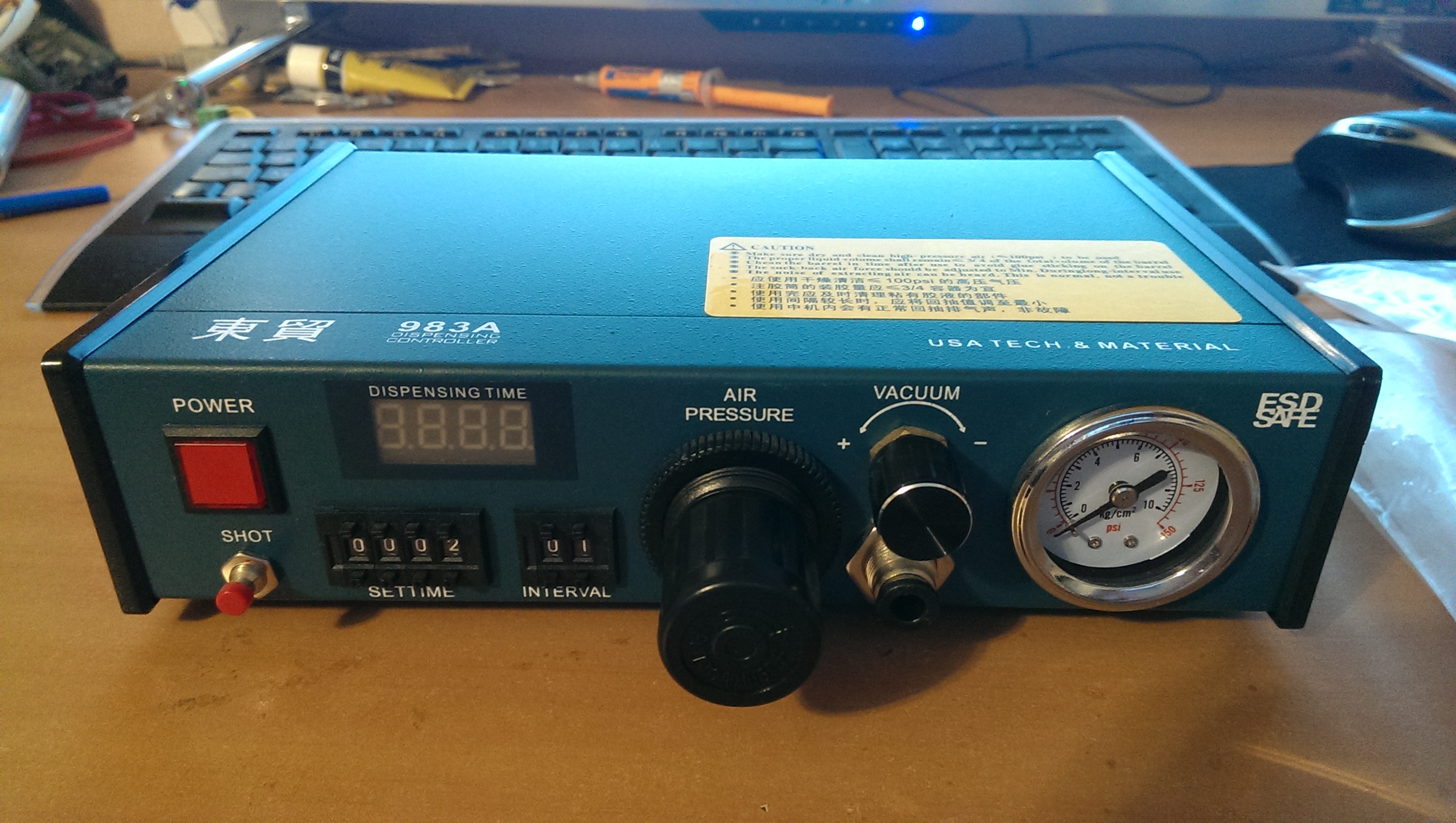

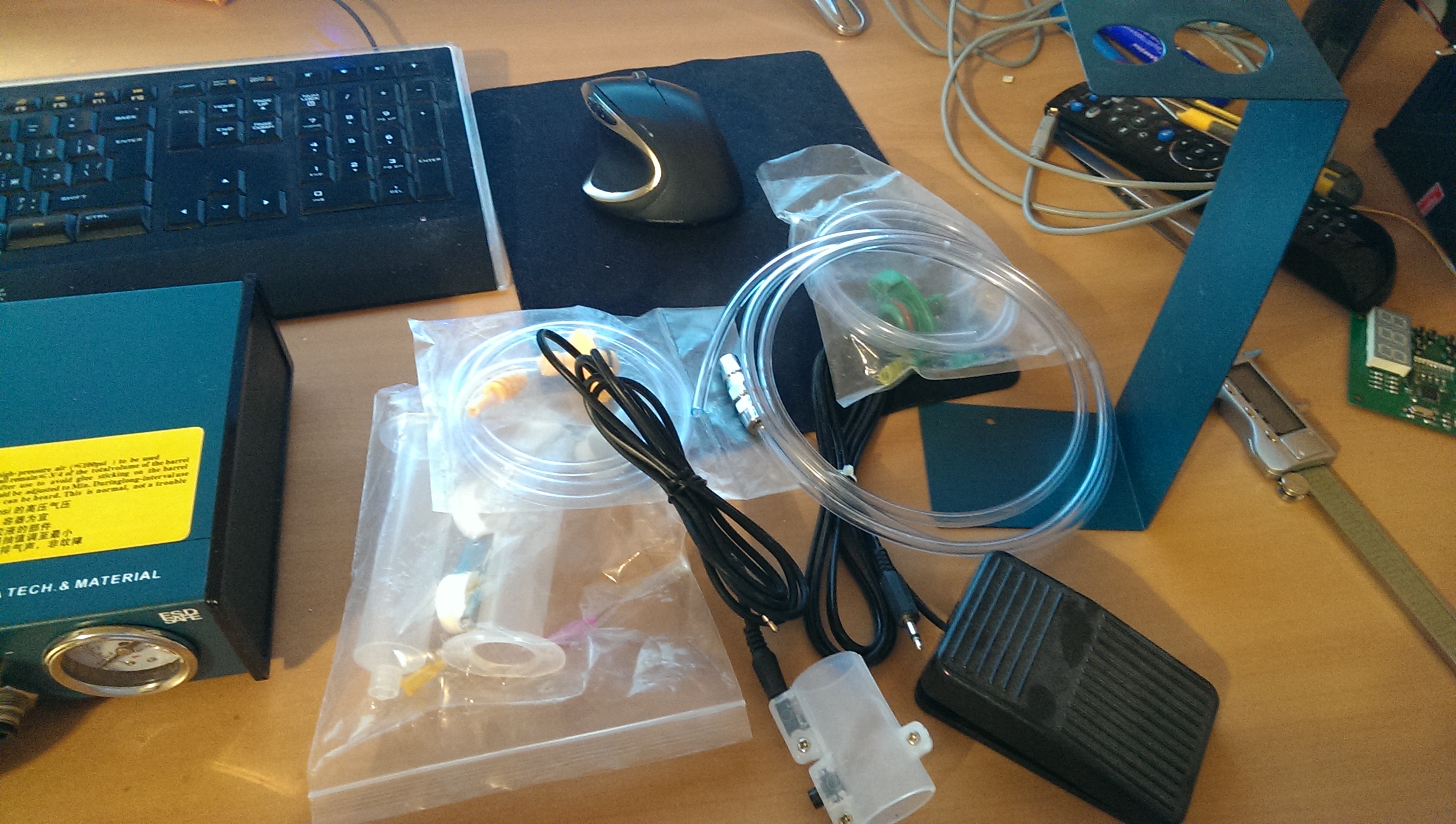

Может кому нужен пневматический дозатор? Продам, если нужно за 3500 руб + пересылка. Это дешевле, чем покупать такой на TaoBao, или AliExpress.
Китайцы продают разные модели дозаторов. Эта - самая приличная из того, что было в ассортименте.
Купил, планировал использовать с маленьким баллоном СО2, но на практике оказалось, что для нанесения пасты мне хватает трафаретов. Не включал.
2016-11-06 17-57-28.JPG (10013 просмотров) <a class='original' href='./download/file.php?id=116292&mode=view' target=_blank>Загрузить оригинал (1.1 МБ)</a>
2016-11-06 17-57-33.JPG (10013 просмотров) <a class='original' href='./download/file.php?id=116293&mode=view' target=_blank>Загрузить оригинал (1.18 МБ)</a>
2016-11-06 17-57-45.JPG (10013 просмотров) <a class='original' href='./download/file.php?id=116294&mode=view' target=_blank>Загрузить оригинал (1.09 МБ)</a>
2016-11-06 17-57-56.JPG (10013 просмотров) <a class='original' href='./download/file.php?id=116295&mode=view' target=_blank>Загрузить оригинал (1.21 МБ)</a>

Rom327 писал(а): И если использовать покупной диспесер, то там постоянный расход воздуха на создание вакуума для отката.
В моей модели для отсоса был встроенный вакуумный насос, похожий на компрессор от холодильника, тот что на фото выше и вправду хороший.
michael-yurov писал(а):Не нужен, или цена не очень?
я поначалу не обратил внимания, что ему нужен внешний воздух и вакуум, то есть он не автономен.
Andy52280
Сообщения: 811
Репутация: 188
Откуда: Тульская область
Сообщение Andy52280 »
Только сжатый воздух.

На откат там маленькая попмочка вроде.
