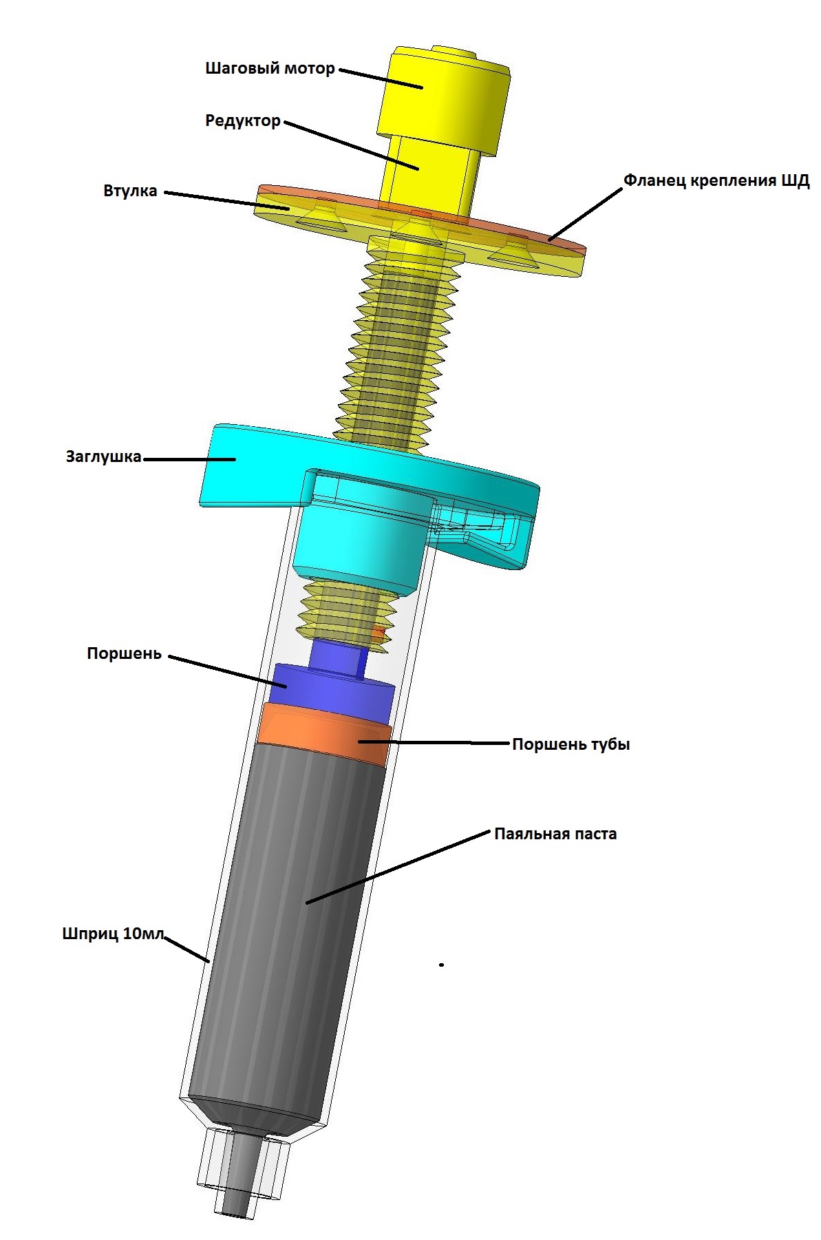

Всем привет!
Появилась необходимость в нанесении паяльной пасты под SMD компоненты. Так как серий не предвидится, то использовании трафарета не обосновано. Нужен ручной дозатор под стандартную тубу 10мл. Короче загорелся идеей. Тем более что вакуумный пинцет для установки SMD компонентов уже есть.

Основа устройства это ШД с редуктором (1:50)и винтом (М3).

Проект диспенсера (10125 просмотров) <a class='original' href='./download/file.php?id=116262&mode=view' target=_blank>Загрузить оригинал (258.91 КБ)</a>
Проект диспенсера
ШД крепится на втулку. Втулка вворачивается в заглушку. Заглушка крепится на стандартный 10 мл шприц с паяльной пастой. Внутри втулки передвигается поршень, который связан с винтом ШД. Так как полезный ход поршня (25мм) ограничен длиной винта ШД, то для увеличения диапазона, положение втулки регулируется по резьбе. Детали планируются печататься на 3D принтере. Все это работает под управлением Arduino Nano. ПО для этого устройства любезно согласился написать Сергей (Selenur), за что ему огромное спасибо!
Управление работой осуществляется либо от кнопки на дозаторе, либо от ножной педали.
Алгоритм работы следующий: при кратковременном нажатии кнопки КН1 включается цикл: шаговый двигатель делает N1 шагов вперед и N2 шагов назад. (Шаги назад нужны для снятия давления с пасты, чтобы не образовывалась "сопля"). Количество шагов задается потенциометрами R1-вперед и R2-назад. При длительном нажатии кнопки КН1 цикл повторяется через промежутки времени, заданные резистором R3.
Для перезаправки и отвода поршня в верхнее положение служит кнопка КН2.
Вся электроника расположена в отдельной коробке. На лицевой панели расположены потенциометры, кнопка КН2, выключатель питания, разъем для подключения дозатора и педали.
Сейчас готовлю все для 3D печати…
По итогам проверки скорректирую модели.

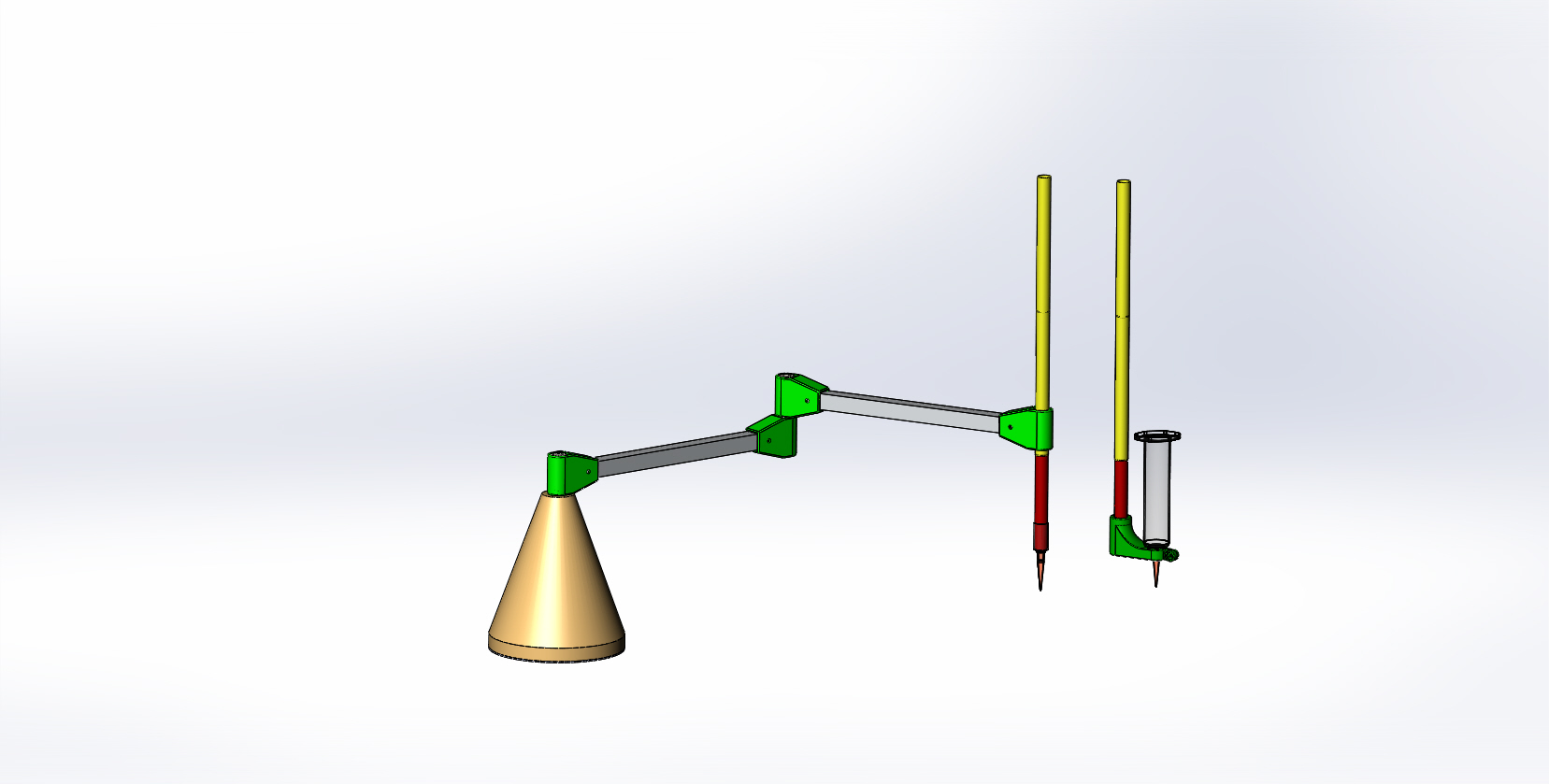

Переделка вакуумного пинцета в диспенсер (10125 просмотров) <a class='original' href='./download/file.php?id=116261&mode=view' target=_blank>Загрузить оригинал (137.38 КБ)</a>
Предложения приветствуются!

Поэкспериментируй ручками с пастой. Сопля может образовываться один фиг. По крайней мере с флюсами и паяльной маской именно так - мало снять нагрузку с поршня, нужно его назад оттянуть. В пневматических дозаторах подается кратковременное разряжение, после избыточного давления... Ну либо второй поршень должен также герметичность обеспечивать, тогда можно получить разряжение его отводом... (и как раз решит проблему подтекания родного поршня, которые нифига не плотных обычно).

N1X писал(а):Поэкспериментируй ручками с пастой. Сопля может образовываться один фиг. По крайней мере с флюсами и паяльной маской именно так - мало снять нагрузку с поршня, нужно его назад оттянуть. В пневматических дозаторах подается кратковременное разряжение, после избыточного давления... Ну либо второй поршень должен также герметичность обеспечивать, тогда можно получить разряжение его отводом... (и как раз решит проблему подтекания родного поршня, которые нифига не плотных обычно).
Это усложнит конструкцию. Но можно пробовать на последующих доработках...

Имейте в виду, что под дозаторы еще далеко не каждая паста подойдет. Китайские - не подойдут, только фирменные, недешевые :)
Причина - в дешевых пастах много воздушных пузырей, которые после сброса давления продолжают выдавливать пасту из сопла. И даже если сделать короткий отвод поршня для создания разрЕжения, то с каждым очередным вышедшим из сопла пузырем время и силу этого отвода нужно будет подстраивать. Кроме того, сами эти пузыри хреново отражаются на нанесении пасты - перед выходом пузыря паста выдавливается в два раза интенсивнее, а потом следует сам пузырь, то есть две-три порции оказываются пустыми.
Но и это не самое страшное. Самое хреновое в дешевых пастах - их неоднородность. Две порции могут вылезти нормальные, потом начинается более густой участок пасты, порции получаются мизерными, потом пошла более жидкая паста и порции выходят огромные. Все это на одном и том же давлении и времени подачи.
А вообще купите клапан и сделайте пневматический дозатор, это и проще и удобнее - в руке будет вес и габариты только самого шприца :)

AndyBig писал(а):А вообще купите клапан и сделайте пневматический дозатор, это и проще и удобнее - в руке будет вес и габариты только самого шприца :)
А так же купить компрессор и осушитель. Я же писал в начале, что не планируется серийное производство...

Вот это как раз не проблема : компрессор от холодильника + памперс = и всегда будет воздух в хозяйстве. Я паяльную пасту диспенсером не давил, а вот мягкую смолу на шильдики - тысячами. Вообще без проблем, только задолбаешся шприцы менять.
А вот в Е-беевской ссылке правильная идея - поршень должен быть связан в ШД, иначе "откат" будет плохо работать.

Rom327 писал(а):Еще из минусов: его надо где то хранить! И если использовать покупной диспесер, то там постоянный расход воздуха на создание вакуума для отката.
Для нормальной пасты откат обычно не нужен, а если паста вся завоздушена, то работа с ней и с откатом будет сплошным мучением :) В покупных диспенсерах откат тоже регулируется и отключается.
А хранить баллон... Он в стоячем положении занимает площадь 20х20 см, никаких проблем в хранении :)
