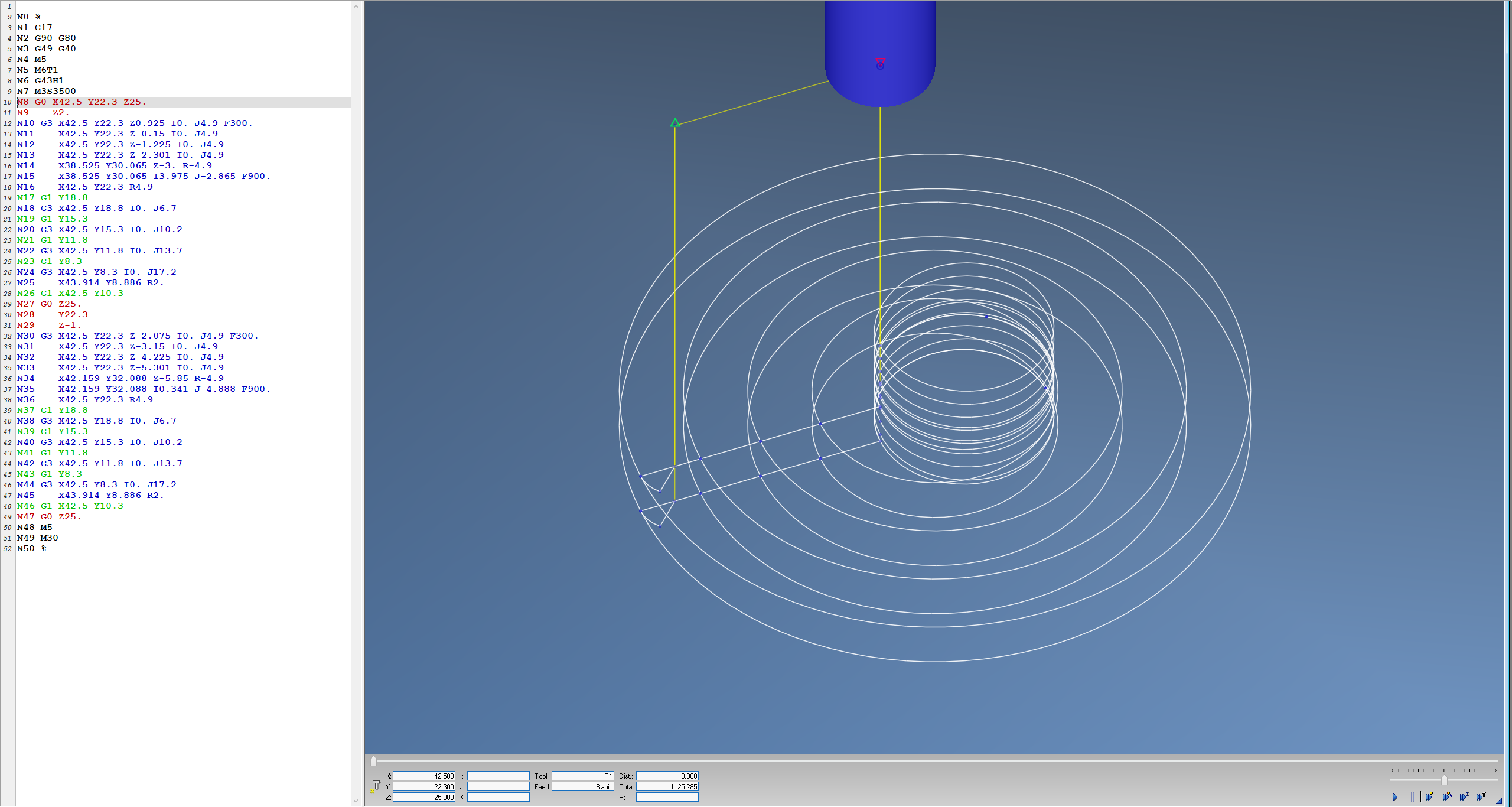

Проблема вылезла, не знаю даже как её и описать. Нужно было сделать круллые карманы, сделал управляющую программу в солидкаме, всё как всегда. Начали проверять и карман в разы больше пытается отфрезеровать чем на самом деле. В матче проверил везде стоят абсолютные установки, что я мог сделать не так? Прикладываю файл который получил из солидкама.

Точнее можешь сказать насколько больше?
Такое возможно по нескольким причинам
если ошибся с направлением контура , тогда будет делать больше на 2 диаметра фрезы
если ошибся с размером фрезы...
если включена компенсация

Покопал, прямоугольник правильно фрезерует, круг намного больше, и притом в разы, по поводук больше на диаметр фрезы я бы сразу увидел, в несколько раз больше.

Данная УП должна вырезать карман диаметром 34,4 мм + диаметр фрезы.

Это я и сам понимаю, но увы что то пошло не так. И диаметр кармана получается вместо нужных 45 какойто несусветный.

Ну так мы то откуда знаем - 34 мм, это несусветный,
Или такой - несусветный:
2016-04-20_01-33-02.png (7648 просмотров) <a class='original' href='./download/file.php?id=78119&mode=view' target=_blank>Загрузить оригинал (57.8 КБ)</a>
Сам то не видишь, что на экране траектория неправильно отображается?
Поменяй координаты дуговых сегментов на приращения, вместо абсолютных.
