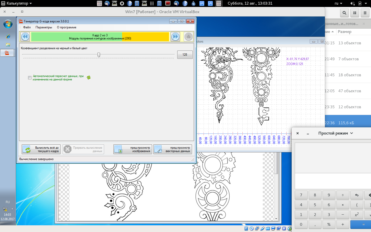

a321 писал(а):Скачал версию 3. Запустил, пытаюсь сделать g-code. Прохожу первые две стадии, ошибок не выдает, но и файл кода никуда не сохраняет. ЧЯДНТ?
Как и везде я пишу что 3-я версия в процессе разработки, т.е. она ещё очень не доделана, и проверок от неправильных действий очень мало.
Поэтому нужна точная раскадровка всех действий, т.е. скриншоты всех действий, либо видео.
на последнем шаге, нужно выбрать профиль станка, и имя файла для сохранения, но не видно какой профиль ты ты выбрал....

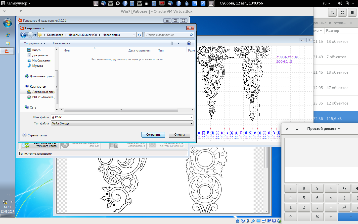

a321
Сообщения: 597
Репутация: 74
Сообщение a321 »
я бы с удовльствием там что-то выбрал, да меню выбора пустое. Вопрос - как наполнить? папка (директорий) профайлес пуста.
Пардон-тес, не пуста. Это винды ....
Суть в чем - с сайта скачиваем Архив сборки программы. Там, видимо, эти профайлы с русскими именами (суть есть зло), при скачиваниях\расзархвированиях буковки (могут) побиться, что и произошло, а винды в свою очередь вообще делали вид, что файлов нет.
переименовал (в 1 и 2 сотв), удалил лишнее в расширениях, выбрал профиль Фреезровка, и все ОК, спасибо.

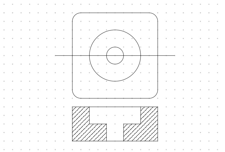

Было бы здорово, если в модуле циклических отступов (или в отдельно модуле) ещё добавить функционал задания для каждого контура глубины фрезеровки, чтобы выполнять фрезеровку детали, как показано на рисунке во вложении. Также, по аналогии с циклическими отступами, можно реализовать циклическое заглубление (например, если режущей кромки фрезы не достаточно, чтобы сделать выборку на требуемую глубину за один проход).
Test.jpg (4214 просмотров) <a class='original' href='./download/file.php?id=118046&mode=view' target=_blank>Загрузить оригинал (58.04 КБ)</a>
Пометку о таком пожелании себе сделаю :-)

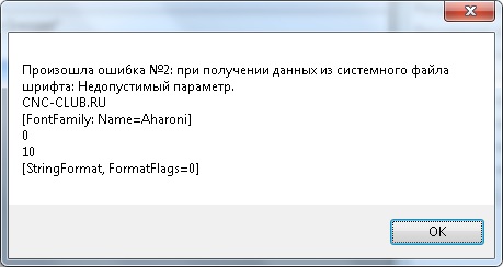

Ошибка при выборе пресетов с текстом

System.ArgumentException: Шрифт 'Aharoni' не поддерживает стиль 'Regular'.

Вдруг пригодится.
Странно, после удаления этого шрифта из системы ошибка пропала.

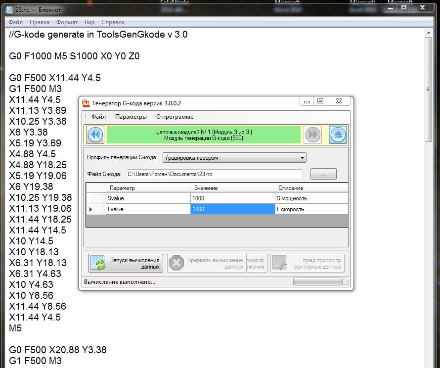

Сергей, спасибо! Потенциал у программы огромный, если судить по конструктору пресетов. Попробовал сгенерить код из текста. Похоже программа не реагирует на изменение скорости.
Глюк версии3.2.JPG (3947 просмотров) <a class='original' href='./download/file.php?id=118631&mode=view' target=_blank>Загрузить оригинал (120.64 КБ)</a>
Или я где-то ошибся?

Devils0 писал(а):Шрифт 'Aharoni' не поддерживает стиль 'Regular'.
В куче текста описания ошибки, есть вот такая фраза.....
Я чуть позже добавлю выбор стилей....

Rom327, подтверждаю, скорость не регулируется.
Еще при сохранении g кода не хватает сохранения пресетов скорости/мощности лазера. Было бы удобно для разных материалов сразу пресеты сохранять чтоб цифры не запоминать.

Rom327 писал(а):Сергей, спасибо! Потенциал у программы огромный, если судить по конструктору пресетов. Попробовал сгенерить код из текста. Похоже программа не реагирует на изменение скорости.
Вечером гляну...
