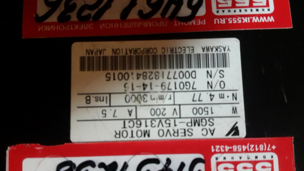

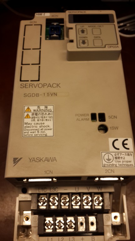

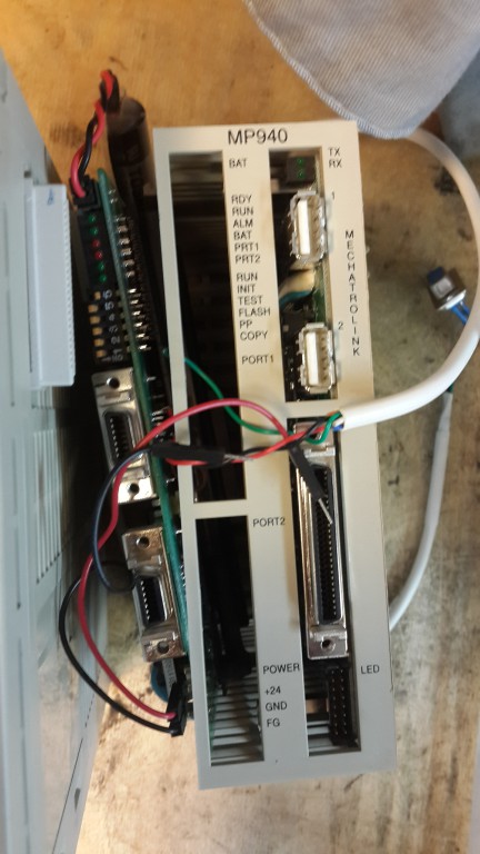

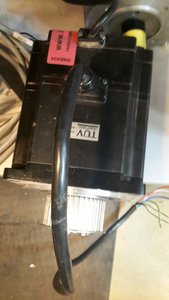

Привет Всем!
История такая - есть сервопак SGDB-15VN, который крутит движок SGMP-15V316CT управление по Mechatrolink. Проблема в том, что он, то крутит, то не крутит (неделю работает, три часа работает, или не работает) когда не работает выдает ошибку 71ю, по перегрузу, на мгновение и затем горит BB. Это все происходит на станке. У меня сейчас станка этого нет, находится он далеко. Вообщем есть привод и двигатель. Без связи Mechatrolink работать в JOG даже не хочет, горит светодиод error, но на панельке BB. Просмотрел платы, проверил питание, вообщем пока не об этом. Появился рядом контроллер MP940, который как раз может управлять драйверами по Mechatrolink, нашел софт MPE720 ver7, как я понял он только для контроллеров серии M2000 и M3000, для серии M900 нужна версия 5(возможно я ошибаюсь, но в комментария на сайте у яскавы так написано и мой M940 не определяется в седьмой версии). Возможно у кого-то есть 5 версия, прошу поделиться. Кто знаком с MPE720? Возможно у кого-то есть знания, опыт, мысли по этому поводу, прошу поделиться!

karimov3005 писал(а):Возможно у кого-то есть 5 версия
Версия чего?
Re: Yaskawa SGDB-15VN, Mechatrolink, кон-р MP940, софт MPE72
karimov3005 писал(а):SGDB
Видит СигмаВин серию SGDB. Думаю от туды ее можно погонять в Jog режиме без Мехотролинка ;)

aftaev писал(а):Версия чего?
Софта MPE720.
aftaev писал(а):Видит СигмаВин серию SGDB. Думаю от туды ее можно погонять в Jog режиме без Мехотролинка
К приводу SGDB-15V"D"(аналог, спепдир) - Подключается без проблем через СигмаВин+, вот засада с SGDB-15V"N"(мехатролинк) - не фига не видит его. Хотя панельку подключаю, по параметрам походить можно.
karimov3005 писал(а):Хотя панельку подключаю, по параметрам походить можно.
А функции есть в панельки Fn? Из панельки тоже можно jog режим погонять.

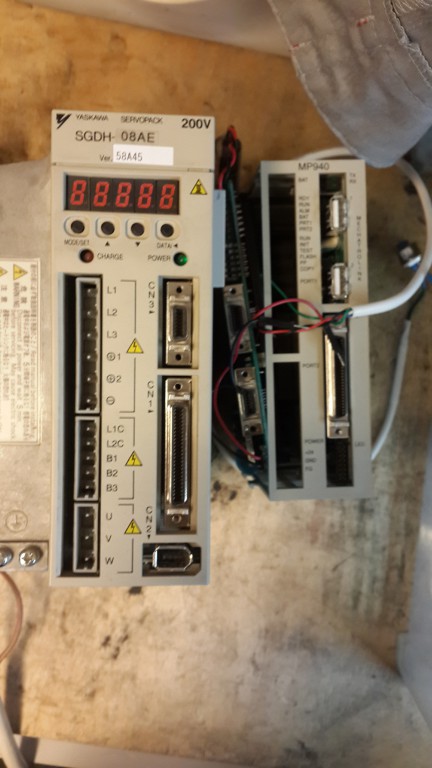

У меня на одной серве SGDH так же есть подобны модуль MP9xx. Ты хош с помощью него погонять серву?
karimov3005 писал(а):Софта MPE720.
Напиши в тех. поддержку, обычно помогают;)

aftaev писал(а):А функции есть в панельки Fn? Из панельки тоже можно jog режим погонять.
Да есть. Даже описание есть вроде бы было как в Jogе покрутить. Только там группы Fn, вроде нет. Только Cn и Un, и на SGDB-15V"D"(аналог, спепдир) тоже Cn и Un, сейчас включил через панель посмотрел, да и в мануале тишина.

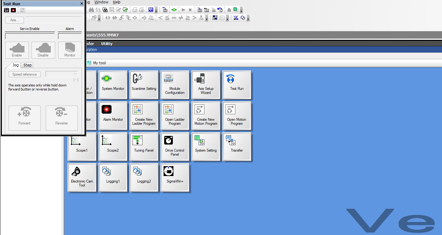

aftaev писал(а):У меня на одной серве SGDH так же есть подобны модуль MP9xx. Ты хош с помощью него погонять серву?
Да. В седьмой версии MPE720 есть режим теста. Фотки прикрепил.

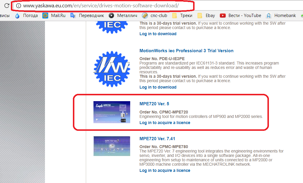

aftaev писал(а):Напиши в тех. поддержку, обычно помогают;)
С представителями общался, говорят что данные привода уже не поддерживаются, покупайте новые. По софту сказать ничего не могут. Нашел одних - просят 54000р.

А то что на сайте Яскавы денеХ просят?

aftaev писал(а):А то что на сайте Яскавы денеХ просят?
Да, именно оттуда ценик 54000.
