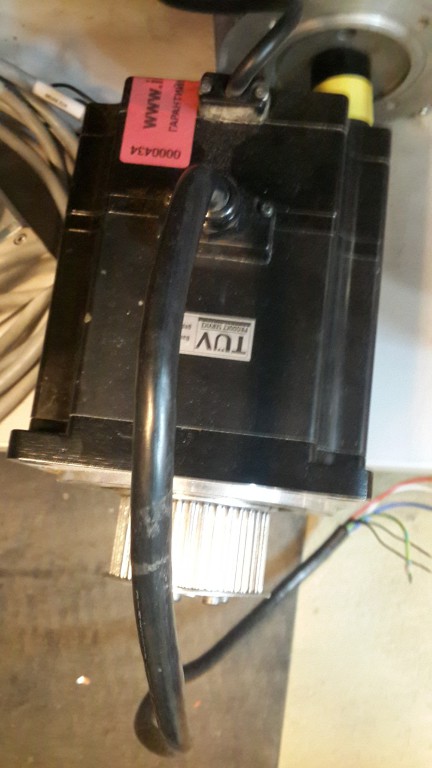

Привет Всем!
История такая - есть сервопак SGDB-15VN, который крутит движок SGMP-15V316CT управление по Mechatrolink. Проблема в том, что он, то крутит, то не крутит (неделю работает, три часа работает, или не работает) когда не работает выдает ошибку 71ю, по перегрузу, на мгновение и затем горит BB. Это все происходит на станке. У меня сейчас станка этого нет, находится он далеко. Вообщем есть привод и двигатель. Без связи Mechatrolink работать в JOG даже не хочет, горит светодиод error, но на панельке BB. Просмотрел платы, проверил питание, вообщем пока не об этом. Появился рядом контроллер MP940, который как раз может управлять драйверами по Mechatrolink, нашел софт MPE720 ver7, как я понял он только для контроллеров серии M2000 и M3000, для серии M900 нужна версия 5(возможно я ошибаюсь, но в комментария на сайте у яскавы так написано и мой M940 не определяется в седьмой версии). Возможно у кого-то есть 5 версия, прошу поделиться. Кто знаком с MPE720? Возможно у кого-то есть знания, опыт, мысли по этому поводу, прошу поделиться!

aftaev писал(а):А функции есть в панельки Fn? Из панельки тоже можно jog режим погонять.
Да есть. Даже описание есть вроде бы было как в Jogе покрутить. Только там группы Fn, вроде нет. Только Cn и Un, и на SGDB-15V"D"(аналог, спепдир) тоже Cn и Un, сейчас включил через панель посмотрел, да и в мануале тишина.
aftaev писал(а):У меня на одной серве SGDH так же есть подобны модуль MP9xx. Ты хош с помощью него погонять серву?
Да. В седьмой версии MPE720 есть режим теста. Фотки прикрепил.
