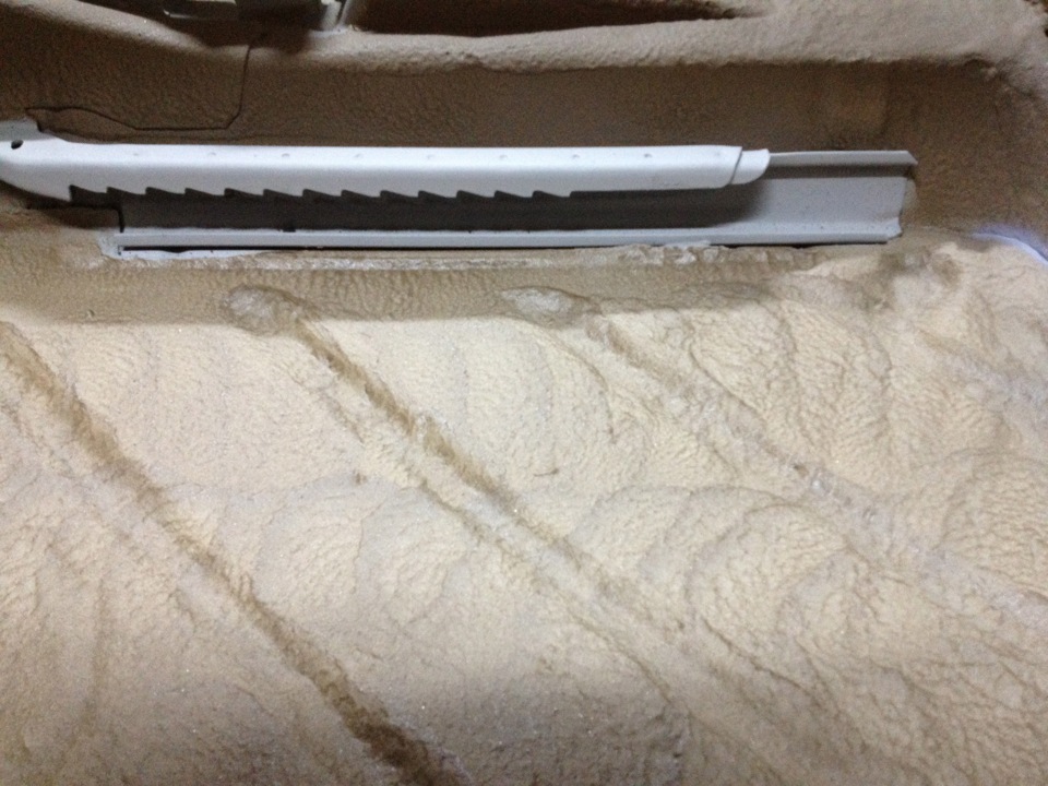

shalek писал(а):Сними послушать. Может и не громко.
Разобрал большой,он ближе к твоему по размерам(балка 1200)...пока видео не получится
А звук такой же примерно...профиль правда попроще
А вот поменьше (балка 650.....фото) уже не так гудит
Малость слышно ,когда Z посредине проезжает
И балка соединена со стальными косынками,в которых профрезерованы "шипы" для паза профиля
Эффект приличный
В следующем сделаю косынки побольше(место ,где прифиль к нему крепится) .
Короче,пока к балке сзади не пришьешь плиту 15-20 мм ,от звука не избавишься(((
ultrus как-то делился опытом...пока к балке не пришили плиту,наслаждались симфониями подобными
Ну или песок засыпать
Гасить резонансы можно или массой или разделяя резонирующий участок на меньшие части...т.е повышая резонансную частота с потерей амплитуды колебания
IMG_2065.JPG (4044 просмотра) <a class='original' href='./download/file.php?id=117658&mode=view' target=_blank>Загрузить оригинал (1.79 МБ)</a>

Константин23
Сообщения: 470
Репутация: 62
Откуда: Krasnodar
Re: ЧПУ фрезерный станок (Бобр) 600x500 мм по дереву и не то
Сообщение Константин23 »
Константин23 писал(а):или разделяя резонирующий участок на меньшие части
Вот это помогло на столе
Можно еще посредине было полосочку прикрутить (сталь 10 мм ширина 100мм вроде)
IMG_2176.JPG (4040 просмотров) <a class='original' href='./download/file.php?id=117659&mode=view' target=_blank>Загрузить оригинал (1.89 МБ)</a>

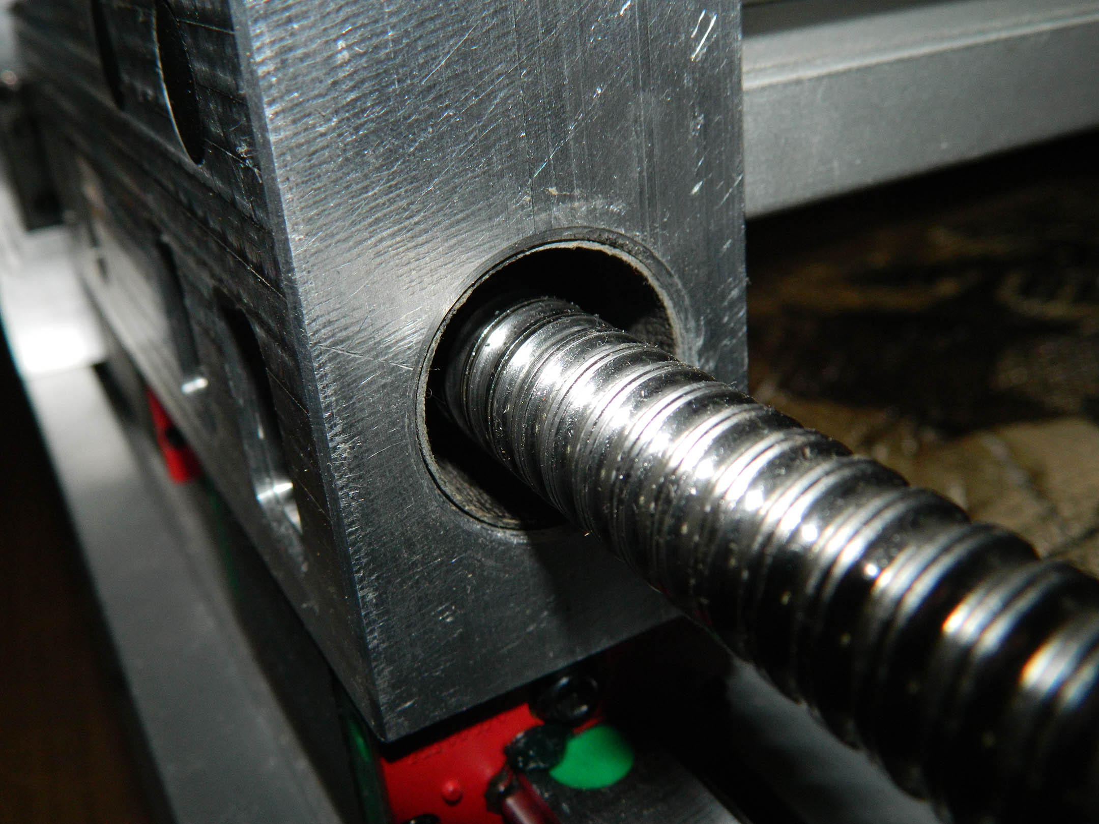

Загнал защиту винта от стружки. Пришлось купить удочку.
DSCN5860.JPG (3807 просмотров) <a class='original' href='./download/file.php?id=118628&mode=view' target=_blank>Загрузить оригинал (418.34 КБ)</a>
DSCN5858.JPG (3807 просмотров) <a class='original' href='./download/file.php?id=118626&mode=view' target=_blank>Загрузить оригинал (298.63 КБ)</a>
DSCN5859.JPG (3807 просмотров) <a class='original' href='./download/file.php?id=118627&mode=view' target=_blank>Загрузить оригинал (315.91 КБ)</a>
