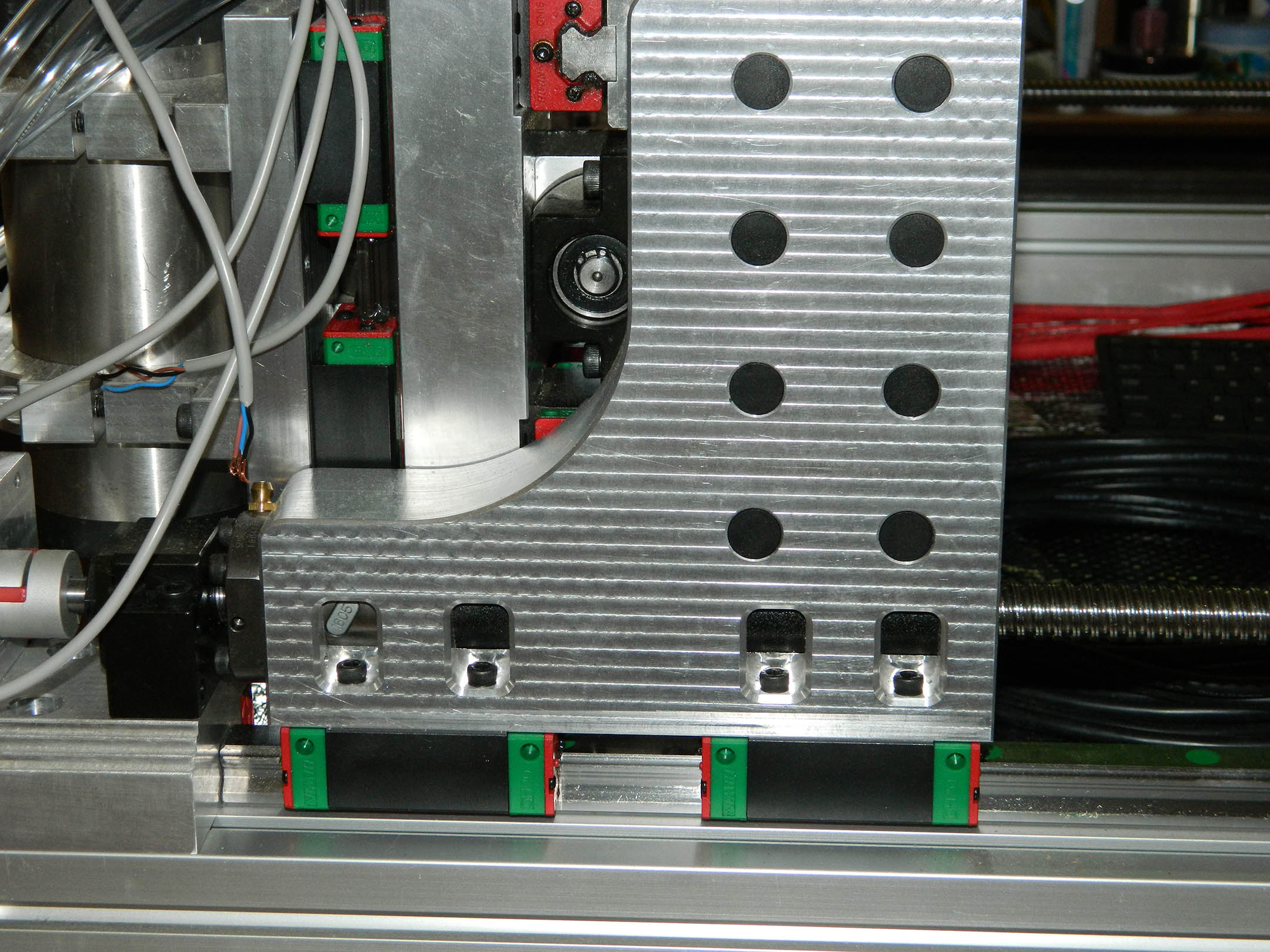

Наверное буду пробовать профиль задувать изнутри. Гудит труба зараза. Портал не гудит, а по Y где два мотора как в тоннеле. Возможно из-за того, что рельса без проставки прямо на профиле.

shalek писал(а): Возможно из-за того, что рельса без проставки прямо на профиле.
не, с проставкой тоже самое )

Надо заливать. Askov эксперименты ставил. Лучший результат показал вспененный силикон. Но что это и где брать не найду.

shalek писал(а):Возможно из-за того, что рельса без проставки прямо на профиле.
У меня на Y 80х160 и проставки 40х35 под рельсами - пофигу,все равно гудит)
А у тебя профиль пожирнее
Будет гудеть ,пока не заполнишь
Можно на эпоксидке смесь,адгезия приличная и не усядет
Пробуй...мы на тебе экспериментировать будем :hehehe:
А если серьезно,то буду благодарен ,если опытом поделишься с народам...да и не я один :good:
Сообщения: 2893
Re: ЧПУ фрезерный станок (Бобр) 600x500 мм по дереву и не то
Надо пробовать. Иначе оглохнуть можно.

shalek писал(а):Сними послушать. Может и не громко.
Разобрал большой,он ближе к твоему по размерам(балка 1200)...пока видео не получится
А звук такой же примерно...профиль правда попроще
А вот поменьше (балка 650.....фото) уже не так гудит
Малость слышно ,когда Z посредине проезжает
И балка соединена со стальными косынками,в которых профрезерованы "шипы" для паза профиля
Эффект приличный
В следующем сделаю косынки побольше(место ,где прифиль к нему крепится) .
Короче,пока к балке сзади не пришьешь плиту 15-20 мм ,от звука не избавишься(((
ultrus как-то делился опытом...пока к балке не пришили плиту,наслаждались симфониями подобными
Ну или песок засыпать
Гасить резонансы можно или массой или разделяя резонирующий участок на меньшие части...т.е повышая резонансную частота с потерей амплитуды колебания
