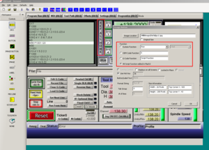

Собственный скринсет для Mach3:
Скринсет я сделал довольно давно, но на этом форуме он опубликован не был.
2014-06-15 00-54-15 Скриншот экрана.png (198018 просмотров) <a class='original' href='./download/file.php?id=29520&sid=0570fe8cd7c1201ab6a56f1dc47abce9&mode=view' target=_blank>Загрузить оригинал (670.21 КБ)</a>
Скринсет адаптирован под любые разрешения экрана,
при изготовлении учитывались просьбы большого числа пользователей.
Инструкции по установке - в архиве, пожалуйста прочитайте.
Скринсет бесплатный создан просто для того чтобы сделать мир чуть чуть лучше, однако при этом является вполне серьезной работой.
Скрипты пользовательских кнопок придется отредактировать под свои требования.
При желании нет проблем подменить файлы изображений кнопок.
Читайте инструкцию по установке.

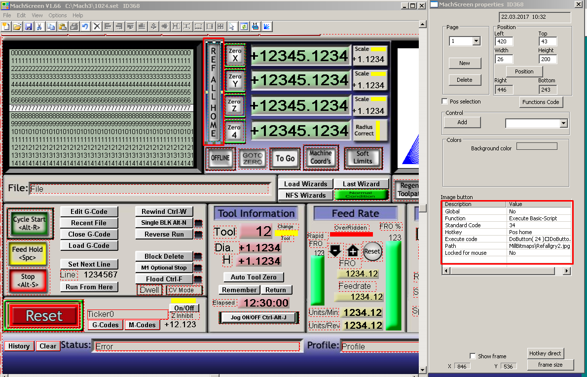

Дальше ковыряю. Кнопка "Отправить на базу и обнулить" (которая у меня тоже не работала) в оригинальном REFALLHOME.
Не понял как его правильно назначить, прописать.
Открыл родной скин двумя редакторами для сравнения: 1) Screen4, 2) MachScreen и вот что получилось. Где более точнее как приписать не понял.
Screenshot_13.png (14628 просмотров) <a class='original' href='./download/file.php?id=106812&sid=0570fe8cd7c1201ab6a56f1dc47abce9&mode=view' target=_blank>Загрузить оригинал (286.99 КБ)</a>
Screenshot_12.png (14628 просмотров) <a class='original' href='./download/file.php?id=106813&sid=0570fe8cd7c1201ab6a56f1dc47abce9&mode=view' target=_blank>Загрузить оригинал (322.88 КБ)</a>
13H
Сообщения: 15
Зарегистрирован: 20 ноя 2016, 16:42
Настоящее имя: Игорь
Откуда: KZ
Re: Скринсет для Mach3, русскоязычный
Сообщение 13H »
a139st писал(а):.
Если вопрос еще не закрыт - судя по 1-ому скрину, изначально на эту кнопку "RefAllHome" прописано выполнение VB скрипта, который потом можно добавить/отредактировать в самом Mach3.
Выбераем меню "Operator" --> "Edit button script", начинают моргать все кнопки, на которые повешано выполнение VB скриптов, нажимаем кнопку "RefAllHome" и добавляем/редактируем скрипт.

Скрипт, выполняемый кнопкой, здеся.

Да, понял и уже разобрался.
Спасибо большое за помощь!
