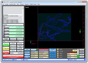

Собственный скринсет для Mach3:
Скринсет я сделал довольно давно, но на этом форуме он опубликован не был.
2014-06-15 00-54-15 Скриншот экрана.png (198577 просмотров) <a class='original' href='./download/file.php?id=29520&mode=view' target=_blank>Загрузить оригинал (670.21 КБ)</a>
Скринсет адаптирован под любые разрешения экрана,
при изготовлении учитывались просьбы большого числа пользователей.
Инструкции по установке - в архиве, пожалуйста прочитайте.
Скринсет бесплатный создан просто для того чтобы сделать мир чуть чуть лучше, однако при этом является вполне серьезной работой.
Скрипты пользовательских кнопок придется отредактировать под свои требования.
При желании нет проблем подменить файлы изображений кнопок.
Читайте инструкцию по установке.
RussianScreenset.zip
(3.07 МБ) 9729 скачиваний

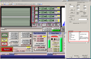

Дальше ковыряю. Кнопка "Отправить на базу и обнулить" (которая у меня тоже не работала) в оригинальном REFALLHOME.
Не понял как его правильно назначить, прописать.
Открыл родной скин двумя редакторами для сравнения: 1) Screen4, 2) MachScreen и вот что получилось. Где более точнее как приписать не понял.

a139st писал(а):.
Если вопрос еще не закрыт - судя по 1-ому скрину, изначально на эту кнопку "RefAllHome" прописано выполнение VB скрипта, который потом можно добавить/отредактировать в самом Mach3.
Выбераем меню "Operator" --> "Edit button script", начинают моргать все кнопки, на которые повешано выполнение VB скриптов, нажимаем кнопку "RefAllHome" и добавляем/редактируем скрипт.

Скрипт, выполняемый кнопкой, здеся.

Да, понял и уже разобрался.
Спасибо большое за помощь!

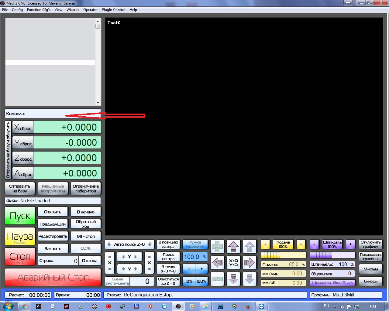

Здравствуйте.Подскажите как прописань а строке команду M3 S15000 ?
67.jpg (13615 просмотров) <a class='original' href='./download/file.php?id=117326&mode=view' target=_blank>Загрузить оригинал (248.29 КБ)</a>
стадо баранов ведомое волком всегда победит стадо волков ведомое бараном!
Один день сегодняшний ценнее двух дней завтрашних!
NikolayUa24
Сообщения: 1299
Репутация: 256
Настоящее имя: Николай
Re: Скринсет для Mach3, русскоязычный
Сообщение NikolayUa24 »
lehamont писал(а):как прописань а строке команду M3 S15000 ?
кликнуть на строке.
