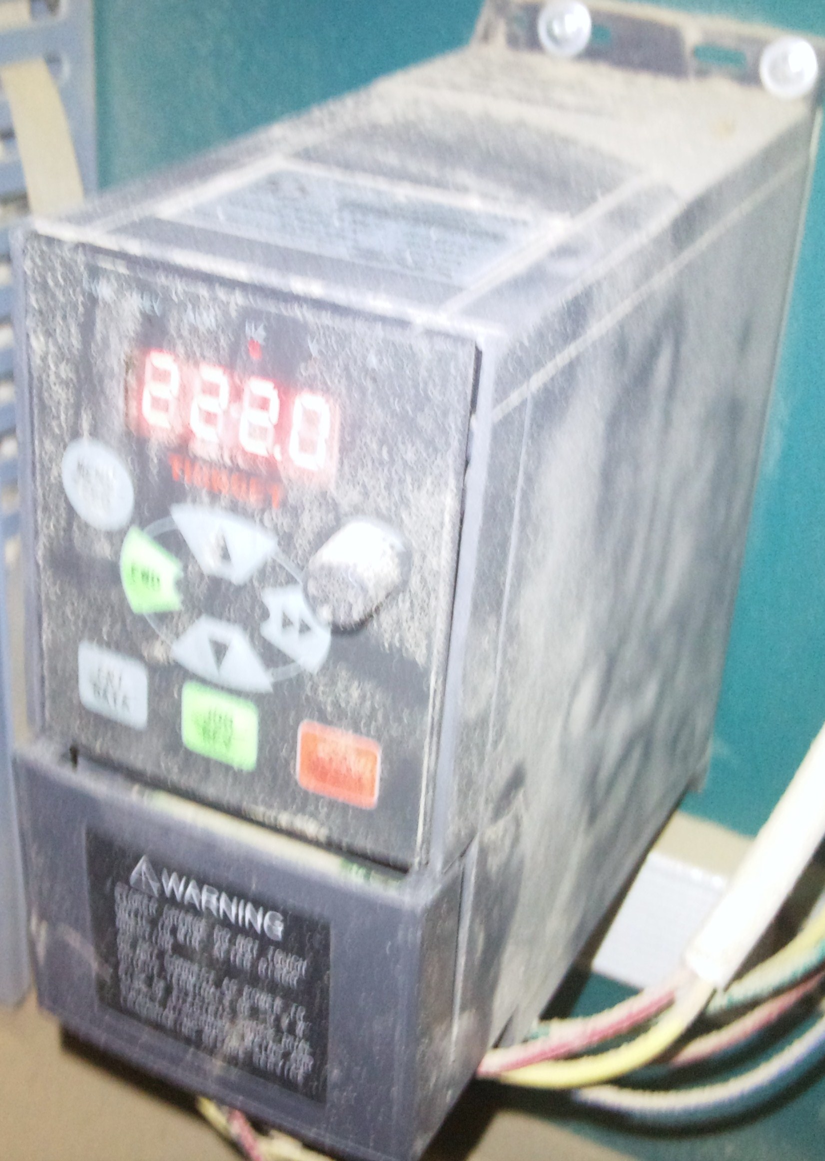

Подскажите пожалуста с подключением штекер на китайском 3разьема а на коломбо 7 куда еще четыре и к каким номерам цеплять эти три
штекер разьема (4225 просмотров) <a class='original' href='./download/file.php?id=8059&mode=view' target=_blank>Загрузить оригинал (474.11 КБ)</a>
штекер разьема
частотник такой (4225 просмотров) <a class='original' href='./download/file.php?id=8060&mode=view' target=_blank>Загрузить оригинал (623.53 КБ)</a>
частотник такой
табличка (4225 просмотров) <a class='original' href='./download/file.php?id=8061&mode=view' target=_blank>Загрузить оригинал (946.11 КБ)</a>
табличка
табло (4225 просмотров) <a class='original' href='./download/file.php?id=8063&mode=view' target=_blank>Загрузить оригинал (421.04 КБ)</a>
табло

Я прозвонил с контактами вроде разобрался на табло параметры нормальные или требуют регулировки и как это сделать на частотнике и програмно.
Re: Viktor 1224 замена шпинделя COLOMBO 2.2 на китай.2.2кВт
у частотника параметров 200, соответственно все они высвечиваться одновременно не могут. Нужно заходить в каждый параметр и смотреть что там и так раз 200 :)

На фото станка стоит уже китайский шпиндель но он не пускается надо настроить частотник
nokhrin77
Сообщения: 92
Зарегистрирован: 23 фев 2012, 20:09
Откуда: Казахстан Алматы
Сообщение nokhrin77 »
Кто знает как такой настроить.

В левую руку мануал по частотнику, правой жмакаешь кнопки. Без настройки частотника шпиндель могет пустить дым! http://www.chipmaker.ru/topic/88947/
nokhrin77 писал(а):Кто знает как такой настроить.
пока не будет нормальных ЧИТАЕМЫХ фоток контактов частотника мало вероятно что что то получится.
1. вариант сделать читабельные фотки разъемов частотника так чтоб было видно как какой контакт называется
2. отправляешь частотник + шпиндель автобусом, я тебе его запущу, сниму видео что и как и вышлю обратно. Заплотишь за пересылку туды и обратно 1000 тенге

Извиняюсь снимал на станке в помешении Афтаев Александр вам я скидывал фото не плохого качества
Фото1349.jpg (4160 просмотров) <a class='original' href='./download/file.php?id=8154&mode=view' target=_blank>Загрузить оригинал (725.01 КБ)</a>
Фото1351.jpg (4160 просмотров) <a class='original' href='./download/file.php?id=8155&mode=view' target=_blank>Загрузить оригинал (513.37 КБ)</a>
вот теперь что то видно.
Красный идет на СОМ
Желтый на CI
Синий FWD
находим мануал на частотник http://xinje.pl/pliki/INSTRUKCJE/Invert ... verter.pdf и изучаем.
Находим на него схему в мануале
и по схеме видим что если замкнем СОМ и FWD шпиндель должен начать вращаться
Частотник.jpg (4155 просмотров) <a class='original' href='./download/file.php?id=8156&mode=view' target=_blank>Загрузить оригинал (48.05 КБ)</a>
обороты задают другие выводы
по схеме чтобы работали обороты судя по схеме на управление на частотник должно идти 4 провода, а не 3 видать вы провод оторвали.

а как параметры выставить и какие для двигателя 2.2кВт чтоб не сгорел
nokhrin77 писал(а):а как параметры выставить и какие для двигателя 2.2кВт чтоб не сгорел
ты меняешь один мотор на аналогичный. Они отличаются формой: твой квадратный мой круглый. У них одинаковый ток, частота, напряжение. Он должен работать без перестройки параметров.
Нет сигналов на входе частотника он не запускается. А сигнал должна дать плата от НС Студио
