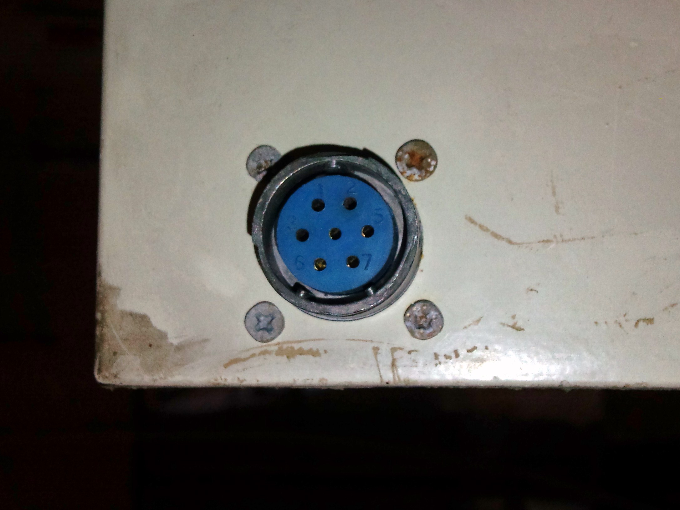

Подскажите пожалуста с подключением штекер на китайском 3разьема а на коломбо 7 куда еще четыре и к каким номерам цеплять эти три
штекер разьема (3974 просмотра) <a class='original' href='./download/file.php?id=8059&mode=view' target=_blank>Загрузить оригинал (474.11 КБ)</a>
штекер разьема
частотник такой (3974 просмотра) <a class='original' href='./download/file.php?id=8060&mode=view' target=_blank>Загрузить оригинал (623.53 КБ)</a>
частотник такой
табличка (3974 просмотра) <a class='original' href='./download/file.php?id=8061&mode=view' target=_blank>Загрузить оригинал (946.11 КБ)</a>
табличка
табло (3974 просмотра) <a class='original' href='./download/file.php?id=8063&mode=view' target=_blank>Загрузить оригинал (421.04 КБ)</a>
табло

1.отключи частотник от сети
2. открой крышку с контактами частотника
3. прозвони контакты с частотника куды идут на штекер.
В твоем штекере выводы:
3шт это от частотника,
1шт заземление,
2шт вывода это питания вентилятора (он тебе нафиг не нужен)
наврят тебе кто скажет где какой проще вызванить
Или разбери штекер и снеми крышку частотника по толщине и цвету проводов будет понятно на каких выводах сидит частотник

судя по всему 1,2,3 - фазы (цеплять к U,V,W)
6й земля (надо прозвонить на корпус)
4,5 говорят вентилятор.
