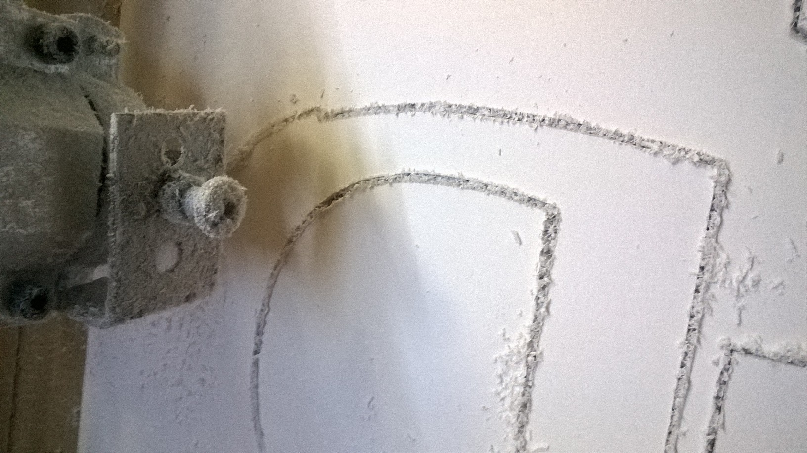

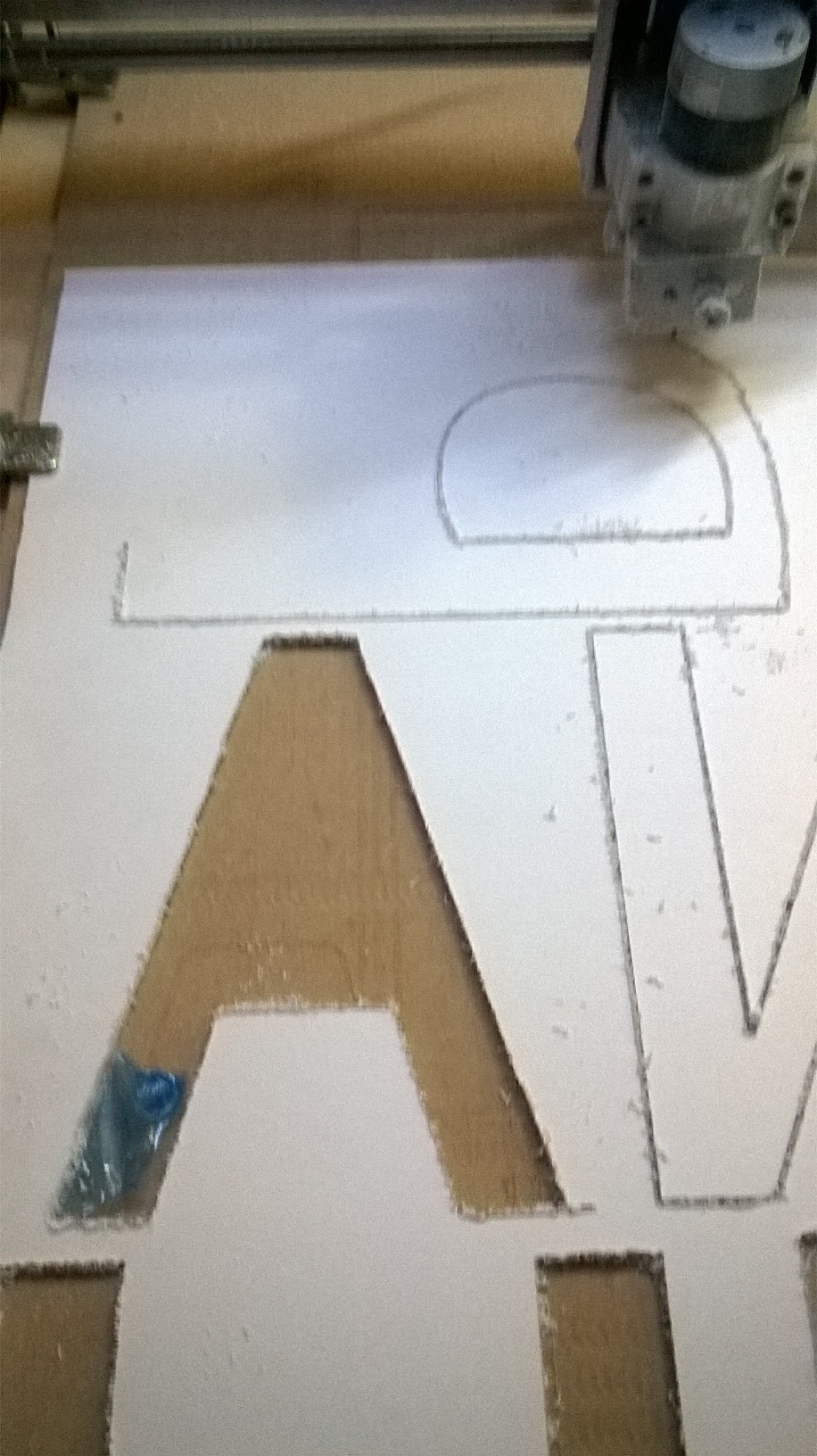

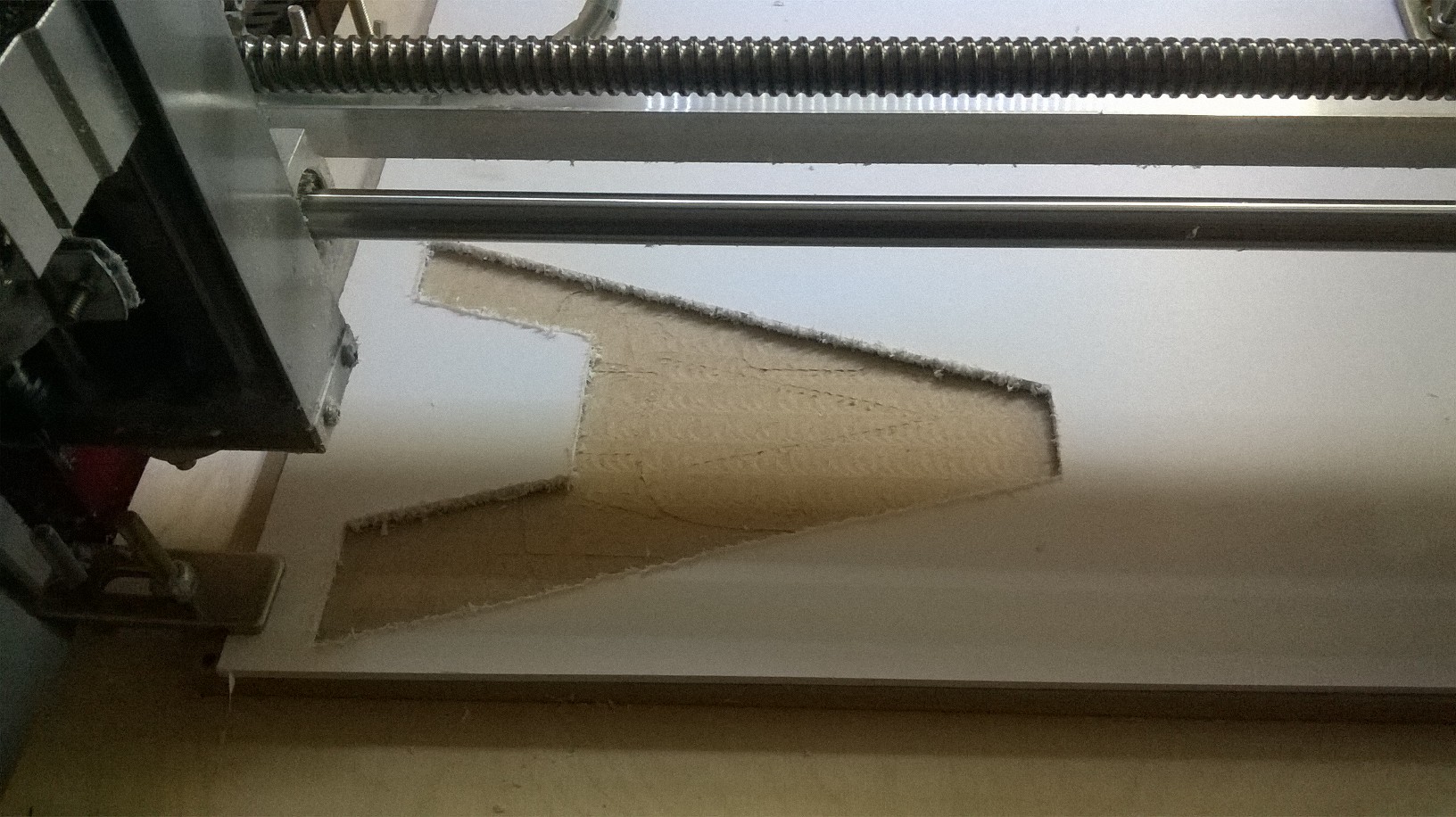

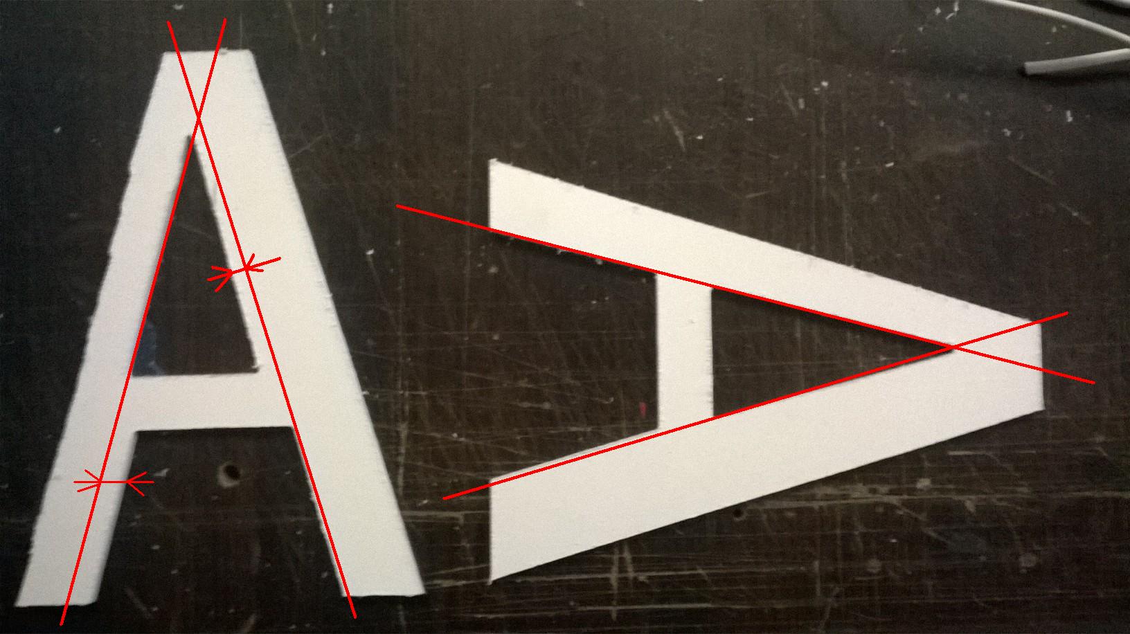

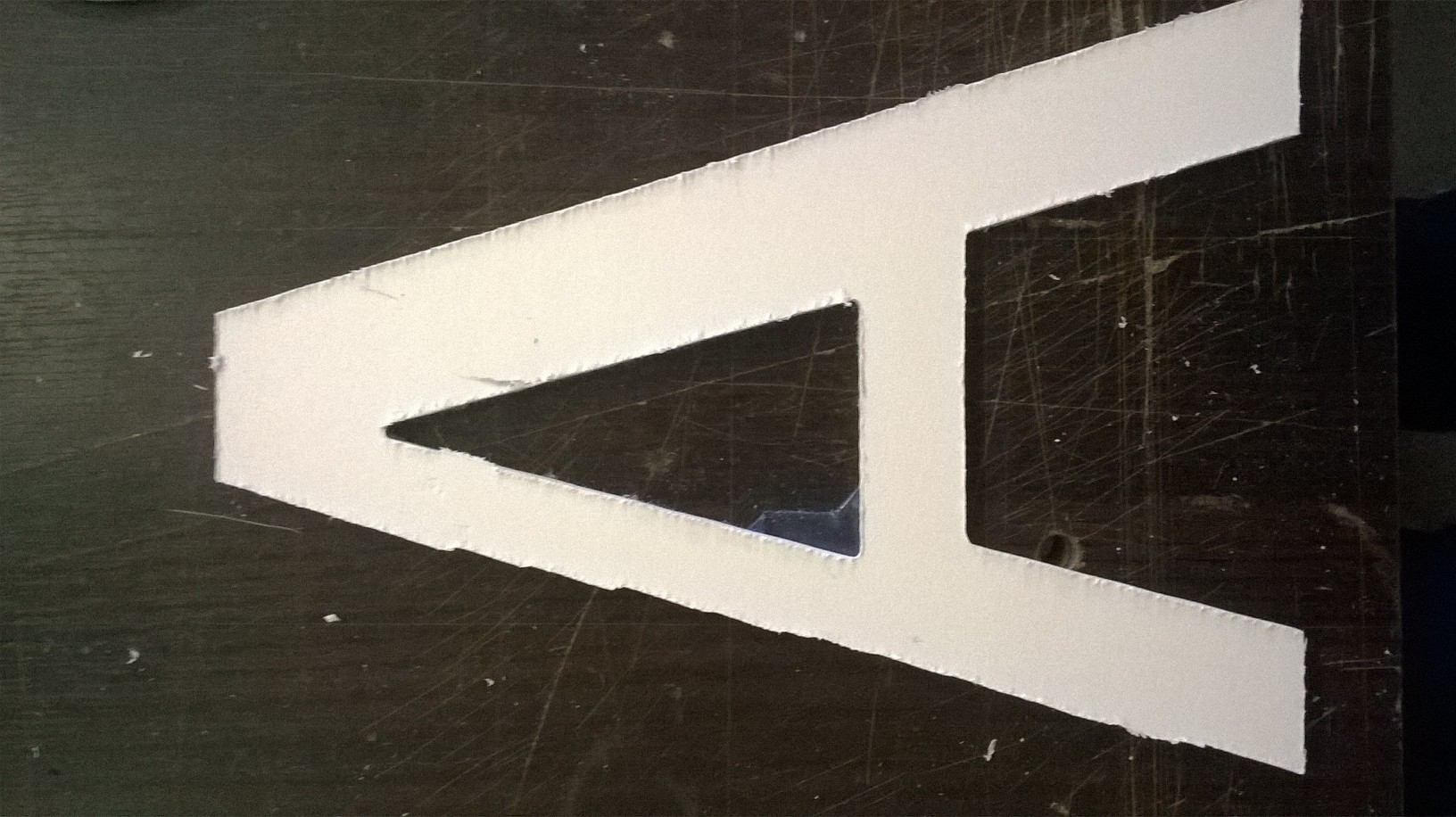

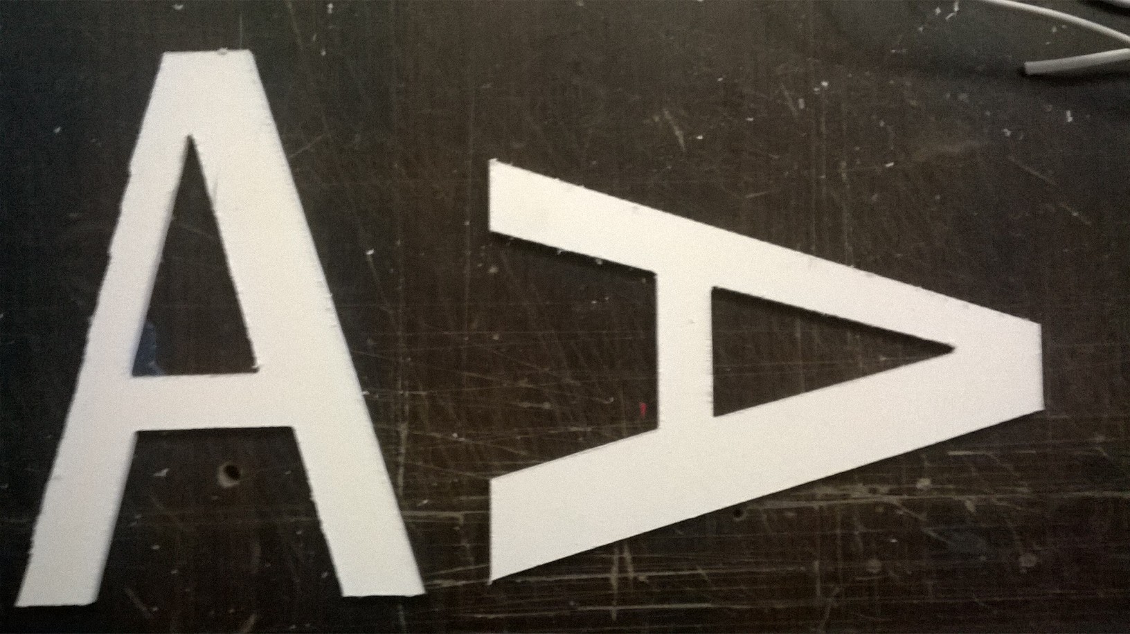

Вот такие странные результаты. Только под определенным углом в прямой линии станок дает рывки и перекосы, буква А вырезалась в двух положениях во втором положении рывков уже не заметно.
левый край буквы не ровный (6039 просмотров) <a class='original' href='./download/file.php?id=116833&mode=view' target=_blank>Загрузить оригинал (416.27 КБ)</a>
Буква вырезается вертикально, заломан левый край (6039 просмотров) <a class='original' href='./download/file.php?id=116834&mode=view' target=_blank>Загрузить оригинал (419.87 КБ)</a>
биение оси происходит при движении в таком направлении в остальном винт вращается с мелкой вибрацией и заломов не видно на изделии (6039 просмотров) <a class='original' href='./download/file.php?id=116835&mode=view' target=_blank>Загрузить оригинал (432.42 КБ)</a>
WP_20170725_21_04_47_Pro.jpg (6039 просмотров) <a class='original' href='./download/file.php?id=116836&mode=view' target=_blank>Загрузить оригинал (410.54 КБ)</a>
буква горизонтально заломов нет (6039 просмотров) <a class='original' href='./download/file.php?id=116837&mode=view' target=_blank>Загрузить оригинал (421.53 КБ)</a>

А если попробовать выфрезеровать повернутый на 45 градусов квадрат, в разных областях рабочего стола?
Очень похоже на проблему с механикой, как мне кажется...

selenur писал(а):...Очень похоже на проблему с механикой, как мне кажется...
+1. Налицо пропуски шагов. Скорость какая? Обороты? Подачу менять (уменьшать) не пробовали?

Попробую, спасибо. Но с механикой вряд ли, я эту букву пробовал резать в разных местах стола, все то же самое, а вот если развернуть под другим углом уже меньше погрешности, но вал все равно не плавно крутится, мелко дребезжит.
Пробовал скорость 700 и 400 мм в мин , обороты 12000 результат похожий. Пропуски да и не только, если посмотреть на букву Р там вообще фреза двигается рывком в другом направлении...
Я нарисовал прямую (две точки) примерно под тем же углам как у буквы А, повторяется похожий результат. -( под углом 45 гр. мне кажется таких сильных сбоев не будет но вал все равно трясет и дребезжит при любом перемещении вместе с осью Y, при перемещении только Х он крутится плавно.

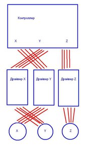

Пробовал никаких результатов, вал Х вращается с вибрацией... в чем проблема непонятно может чтото в программе или драйверах или в п плате МК ...ну не покупать же новую :?
Сообщения: 3310
Re: Управление контроллером MK1 и MK2 (planet-cnc)

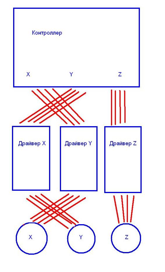

Попробуйте драйвер от оси Х подключить на место оси Y - поменять местами разъемы (и входы и выходы). Если после этого ось Y начнет "барахлить" - дело в драйвере, если все равно проблемы останутся с осью X, то виной - железо оси Х.

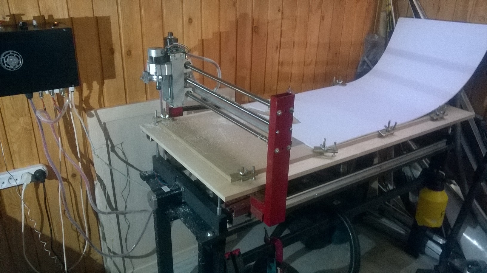

P.S. а можно глянуть на фото вашего станка? Если это он на вашей аватарке, то ось X очень не устойчива, тонкий и высокий портал может запросто резонировать.

Проблема решилась сменой дробления шага с 1/2 на 1/4 все стало плавно вращаться и передвигаться. Спасибо Вам за участие в важном для меня вопросе, я уж предполагал что придется менять контроллер или что то с чипом... Прикрепляю фото станка, а тот что на аватаре работает на ардуино, высокий потому что я хотел объединить 3d принтер и фрезу, но эта идея оказалась неудачной из за медленной скорости печати (принтер работает много быстрее на ременной передаче, а не валах с резьбой.)
WP_20170801_20_41_50_Pro.jpg (5899 просмотров) <a class='original' href='./download/file.php?id=117305&mode=view' target=_blank>Загрузить оригинал (419.27 КБ)</a>

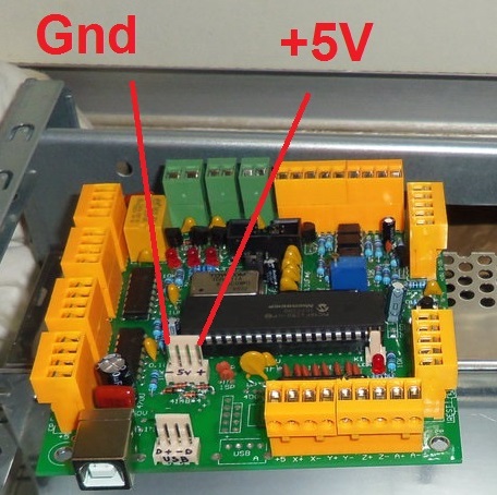

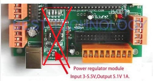

Сообщение Сергей72 »
xvovanx писал(а):
Сергей72 писал(а):Мне кажется что проблема со шнуром USB иногда контроллер не видит компьютера вернее наоборот программа не видит, она сама отключается и только после выдергивания шнура снова видит. как решить этот вопрос ведь шнур то маленький меньше метра?
Я решил эту проблемму защелкиванием ферритовых колечек на УСБ шнур и запитки платы от внешних 5В, а не от УСБ разъема.
Расскажи пожалуйста как ты подключил 5 вольт?
Сообщения: 3310
Сергей72 писал(а):Расскажи пожалуйста как ты подключил 5 вольт?
Выпаял из МК1 платы навесной блок питания от УСБ (кстати очень глючный между прочим), запаял в плату разъемы. Питание подавал на разъем ближе к процу. УСБ тоже подавал на запаянный разъем, а то из стандартного от вибраций шнур шевелится и вылазит.
+5.jpg (5813 просмотров) <a class='original' href='./download/file.php?id=118023&mode=view' target=_blank>Загрузить оригинал (50.5 КБ)</a>
IMGP1674 (1).JPG (5813 просмотров) <a class='original' href='./download/file.php?id=118024&mode=view' target=_blank>Загрузить оригинал (142.08 КБ)</a>

Спасибо, я думал будет проще, тут нужен основательный подход, опасаюсь как бы не испортить. А реально будет с длинным юсб шнуром работать? Я купил это https://ru.aliexpress.com/item/Promotio ... 0.0.2KQf5H все заработало, а теперь опять стал комп не находить устройство.
