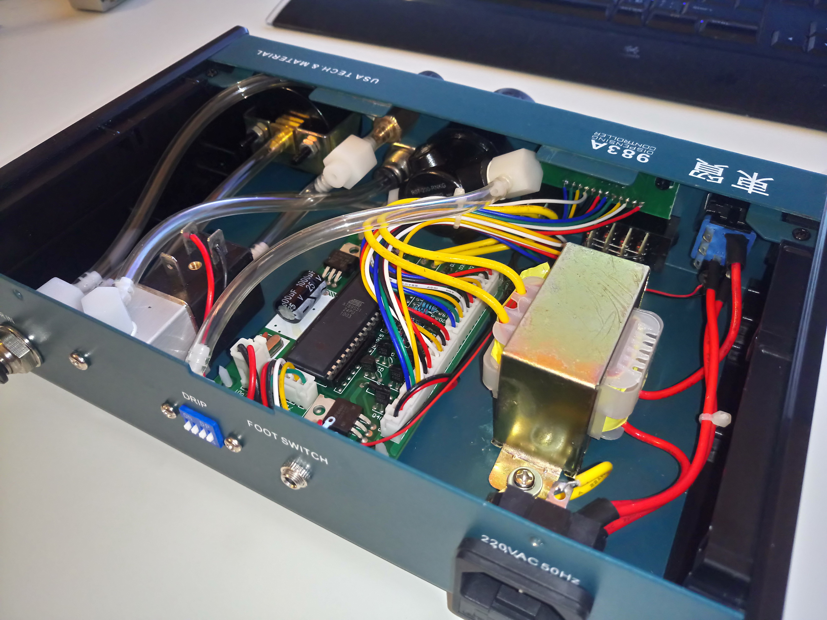

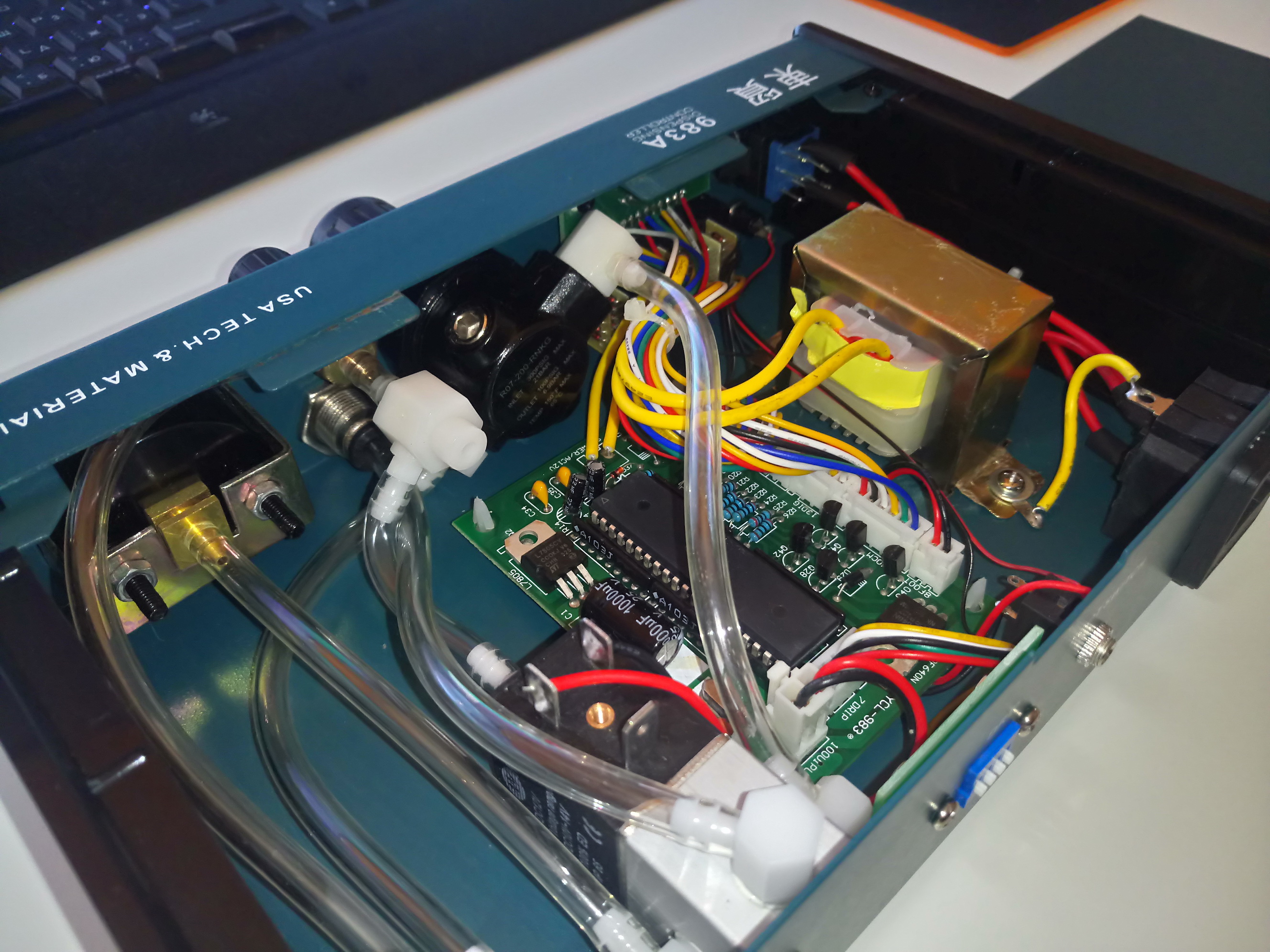

Q-starь писал(а):На откат там маленькая попмочка вроде.
В моем эжекторный генератор вакуума. Плохое, конечно, решение. Полагаю, его лучше вообще не использовать, или заменить на вакуумную электропомпу.
2017-07-19 21-10-30.JPG (5228 просмотров) <a class='original' href='./download/file.php?id=116381&mode=view' target=_blank>Загрузить оригинал (1.67 МБ)</a>
2017-07-19 21-10-53.JPG (5228 просмотров) <a class='original' href='./download/file.php?id=116382&mode=view' target=_blank>Загрузить оригинал (1.26 МБ)</a>
2017-07-19 21-11-08.JPG (5228 просмотров) <a class='original' href='./download/file.php?id=116383&mode=view' target=_blank>Загрузить оригинал (1.21 МБ)</a>
2017-07-19 21-11-33.JPG (5228 просмотров) <a class='original' href='./download/file.php?id=116384&mode=view' target=_blank>Загрузить оригинал (1.19 МБ)</a>

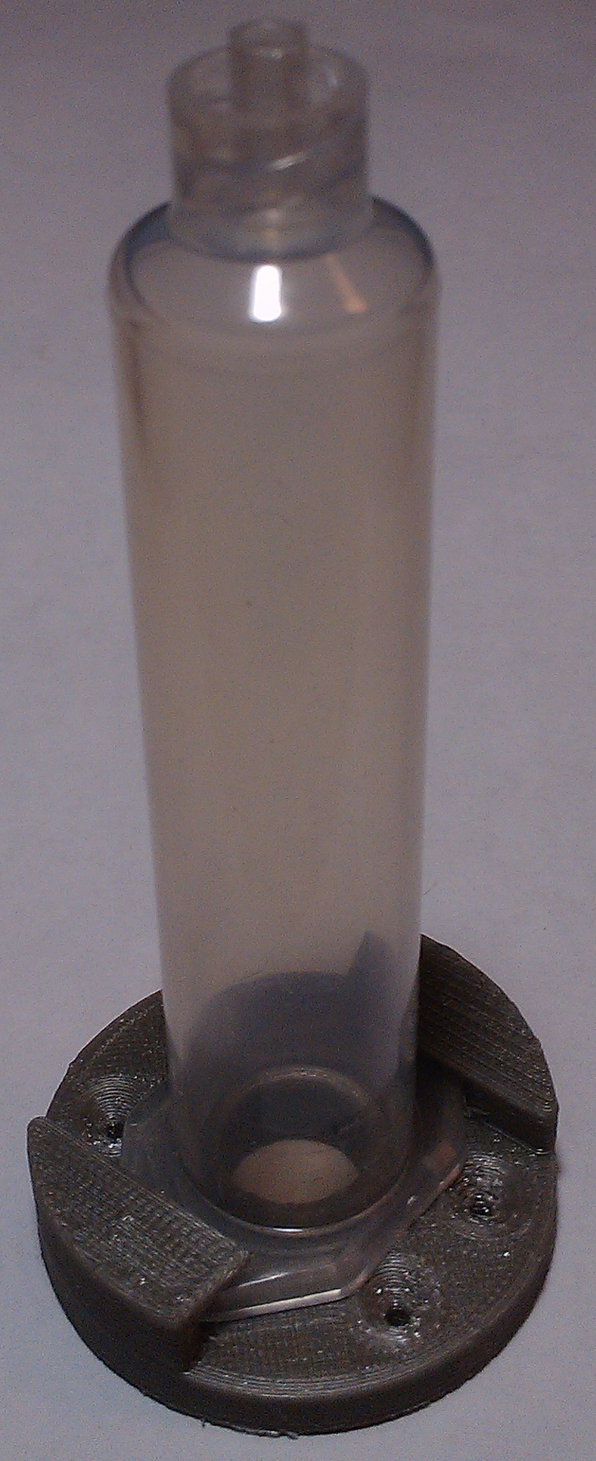

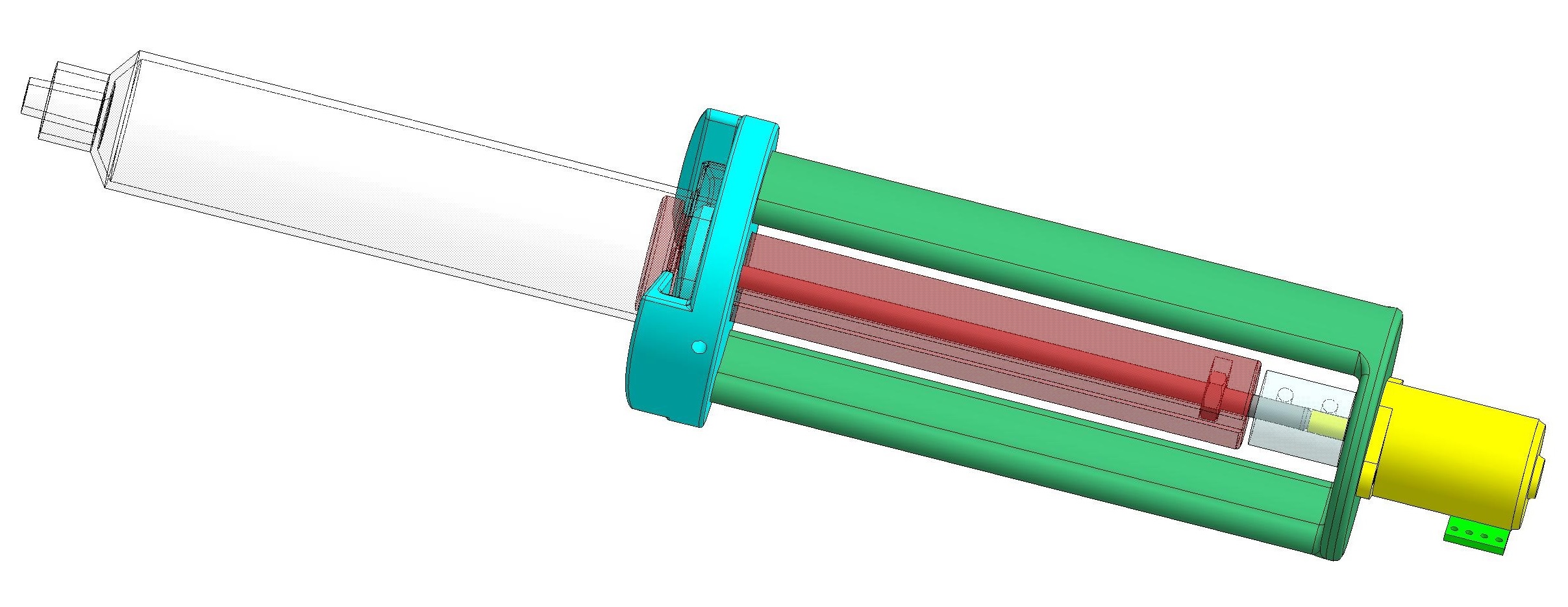

Теперь по существу вопроса. Попытка на работе напечатать втулку с резьбой 12х1,75 не увенчалась успехом. То ли пластик не тот (SBS производства http://www.fdplast.ru), то ли руки не оттуда у специалистов, не знаю. То есть повторяемости никакой. :pssdoff: Поэтому пришлось полностью менять конструкцию. Но принцип остался прежним: детали на 3D принтере + доступные покупные детали. И так, новая конструкция:
Сборка3-1.jpg (5209 просмотров) <a class='original' href='./download/file.php?id=116404&mode=view' target=_blank>Загрузить оригинал (380.08 КБ)</a>
Сборка3-2.jpg (5209 просмотров) <a class='original' href='./download/file.php?id=116410&mode=view' target=_blank>Загрузить оригинал (367.95 КБ)</a>
ШД поменян на "обычный" без встроенного винта. Резьбовая втулка отсутствует как класс. В качестве винта шпилька М3 или М4 (еще не решил) длиной 85 мм, что позволяет перекрыть всю длину тубы.

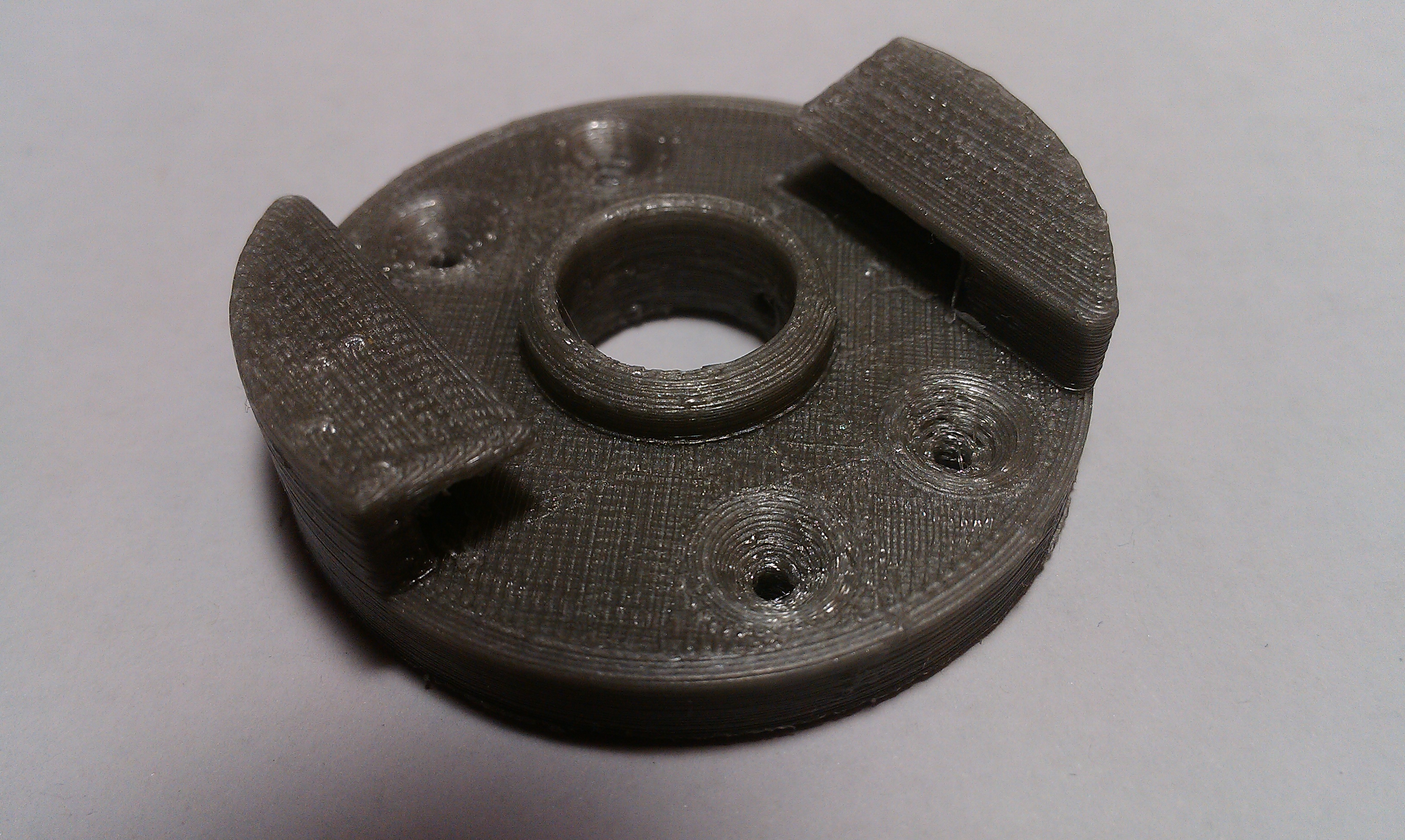

Первая деталь на сегодня уже готова:
IMAG1247.jpg (5209 просмотров) <a class='original' href='./download/file.php?id=116406&mode=view' target=_blank>Загрузить оригинал (1.94 МБ)</a>
IMAG1246.jpg (5209 просмотров) <a class='original' href='./download/file.php?id=116411&mode=view' target=_blank>Загрузить оригинал (483.09 КБ)</a>

Сегодня допечатал детали. В принципе на 3+, ввиду бюджетности изделия, потянет.
IMAG1248.jpg (5186 просмотров) <a class='original' href='./download/file.php?id=116504&mode=view' target=_blank>Загрузить оригинал (2.08 МБ)</a>
IMAG1249.jpg (5186 просмотров) <a class='original' href='./download/file.php?id=116505&mode=view' target=_blank>Загрузить оригинал (2.02 МБ)</a>
IMAG1250.jpg (5186 просмотров) <a class='original' href='./download/file.php?id=116506&mode=view' target=_blank>Загрузить оригинал (1.87 МБ)</a>
Завтра, если получится приобрести шпильку, можно будет провести первые испытания с использованием шуруповерта...

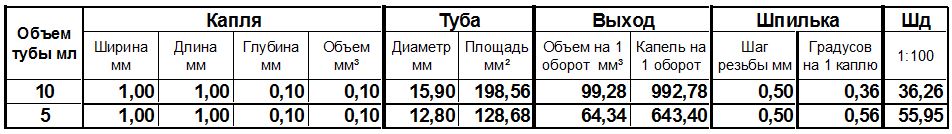

Подсчитал сколько шагов надо сделать на одну "каплю" пасты 1х1х0,1мм при шаге шпильки 0,5мм и стандартной 10мл тубе:
Шаги.JPG (5085 просмотров) <a class='original' href='./download/file.php?id=116566&mode=view' target=_blank>Загрузить оригинал (38.03 КБ)</a>
На 1 "каплю" требуется провернуть шпильку на 0,36 градусов... при использовании редуктора (1/100) на 36,3...
Если брать микро ШД (18 град) и соединять напрямую без редуктора, то надо делить на 1/50 микрошагов..., либо ставить Nema17 (ну очень тяжелый!) и шаги делить 1/5.
Получается, что редуктор необходим, чтобы точно отмерять объем "капли"...
Поправьте, если ошибся...

Все спасибо за участие. Дополнил таблицу тубой на 5 мл. К сожалению, меньшего объема дома не нашлось... Если подскажите внутренний диаметр шприцов 1-2 мл, буду признателен.
Шаги2.JPG (5025 просмотров) <a class='original' href='./download/file.php?id=116612&mode=view' target=_blank>Загрузить оригинал (53.01 КБ)</a>

Попробую переделать модель под тубу 5 мл. Посмотрю, насколько уменьшится габарит всей конструкции.
