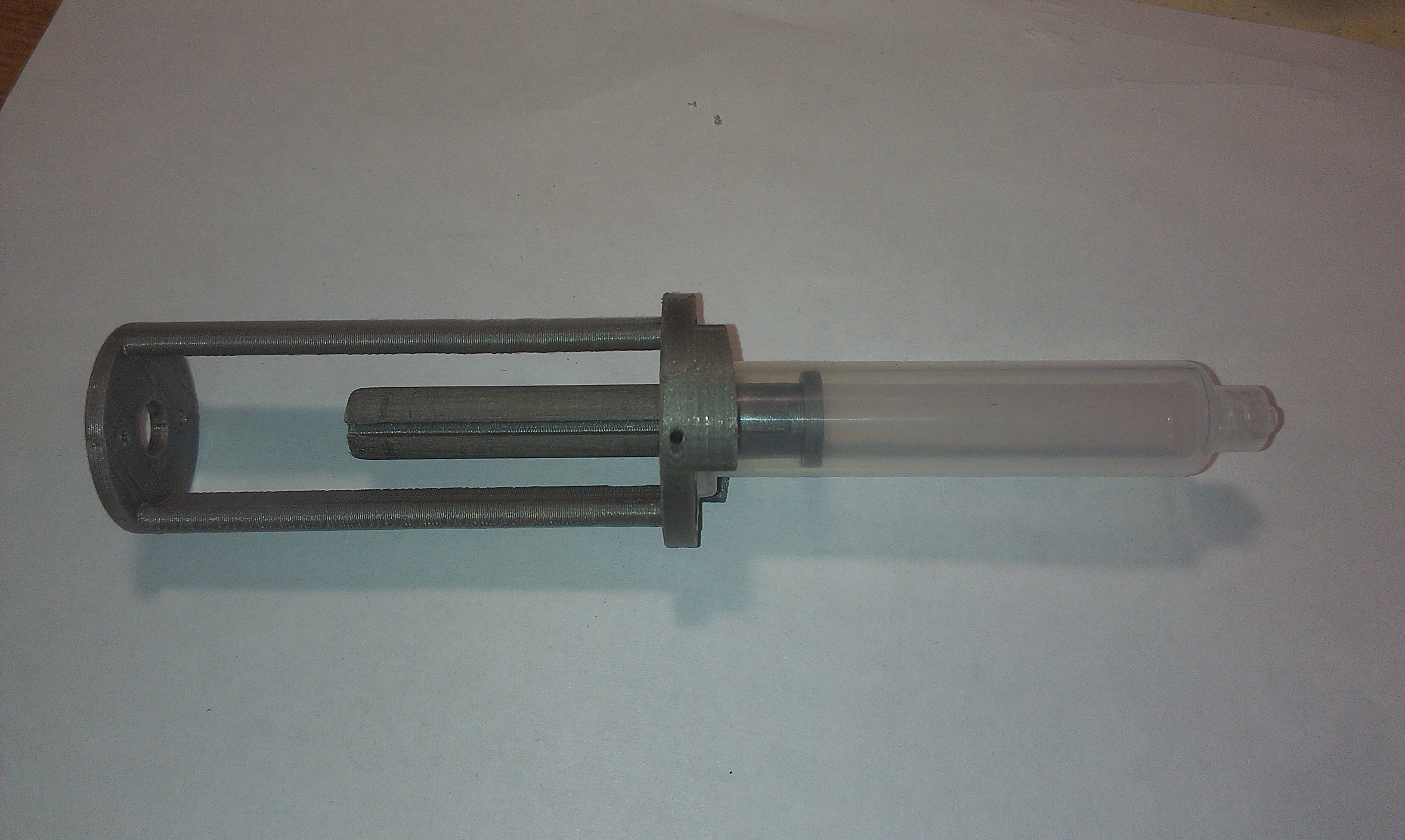

Теперь по существу вопроса. Попытка на работе напечатать втулку с резьбой 12х1,75 не увенчалась успехом. То ли пластик не тот (SBS производства http://www.fdplast.ru), то ли руки не оттуда у специалистов, не знаю. То есть повторяемости никакой. :pssdoff: Поэтому пришлось полностью менять конструкцию. Но принцип остался прежним: детали на 3D принтере + доступные покупные детали. И так, новая конструкция:
Сборка3-1.jpg (5216 просмотров) <a class='original' href='./download/file.php?id=116404&mode=view' target=_blank>Загрузить оригинал (380.08 КБ)</a>
Сборка3-2.jpg (5216 просмотров) <a class='original' href='./download/file.php?id=116410&mode=view' target=_blank>Загрузить оригинал (367.95 КБ)</a>
ШД поменян на "обычный" без встроенного винта. Резьбовая втулка отсутствует как класс. В качестве винта шпилька М3 или М4 (еще не решил) длиной 85 мм, что позволяет перекрыть всю длину тубы.
Первая деталь на сегодня уже готова:
IMAG1247.jpg (5216 просмотров) <a class='original' href='./download/file.php?id=116406&mode=view' target=_blank>Загрузить оригинал (1.94 МБ)</a>
IMAG1246.jpg (5216 просмотров) <a class='original' href='./download/file.php?id=116411&mode=view' target=_blank>Загрузить оригинал (483.09 КБ)</a>

Сегодня допечатал детали. В принципе на 3+, ввиду бюджетности изделия, потянет.
IMAG1248.jpg (5193 просмотра) <a class='original' href='./download/file.php?id=116504&mode=view' target=_blank>Загрузить оригинал (2.08 МБ)</a>
IMAG1249.jpg (5193 просмотра) <a class='original' href='./download/file.php?id=116505&mode=view' target=_blank>Загрузить оригинал (2.02 МБ)</a>
IMAG1250.jpg (5193 просмотра) <a class='original' href='./download/file.php?id=116506&mode=view' target=_blank>Загрузить оригинал (1.87 МБ)</a>
Завтра, если получится приобрести шпильку, можно будет провести первые испытания с использованием шуруповерта...

А почему упор на 3Д принтер? Имеется под рукой? Мне кажется гаечку в толкатель надо, а то шпилька резьбу съест.

Q-starь писал(а):А почему упор на 3Д принтер? Имеется под рукой? Мне кажется гаечку в толкатель надо, а то шпилька резьбу съест.
Ну да, принтер есть на работе. И потом, надо же и о людях подумать: кто задумает повторить, 3D принтерных услуг кругом множество. Что касается гаечки, она есть. Хорошо видно на картинках в #22 посте.

Re: Дозатор паяльной пасты на ШД и Arduino
Как по мне, то можно было просто на чпу отфрезеровать нижнюю часть и верхнюю, или 3D печать. Соединить всё это между собой 2-мя шпильками.
А то 3D печать любит расходиться между слоями и те "столбики" д5-6мм могут разойтись. (или то мне так не везло с межслойным склеиванием.)
xenon-alien писал(а):Как по мне, то можно было просто на чпу отфрезеровать нижнюю часть и верхнюю, или 3D печать. Соединить всё это между собой 2-мя шпильками.
Я использую ацетоновую ванну, после которой фиг сломается :-) (пластиковый контейнер за 100 рублей, + блок питания с кулером для компьютера + немного ацетона)
Как будто у каждого дома стоит станок с ЧПУ!
xenon-alien писал(а): Соединить всё это между собой 2-мя шпильками.
A вот за этот совет спасибо! Шпильки можно нарезать из велосипедных спиц...
