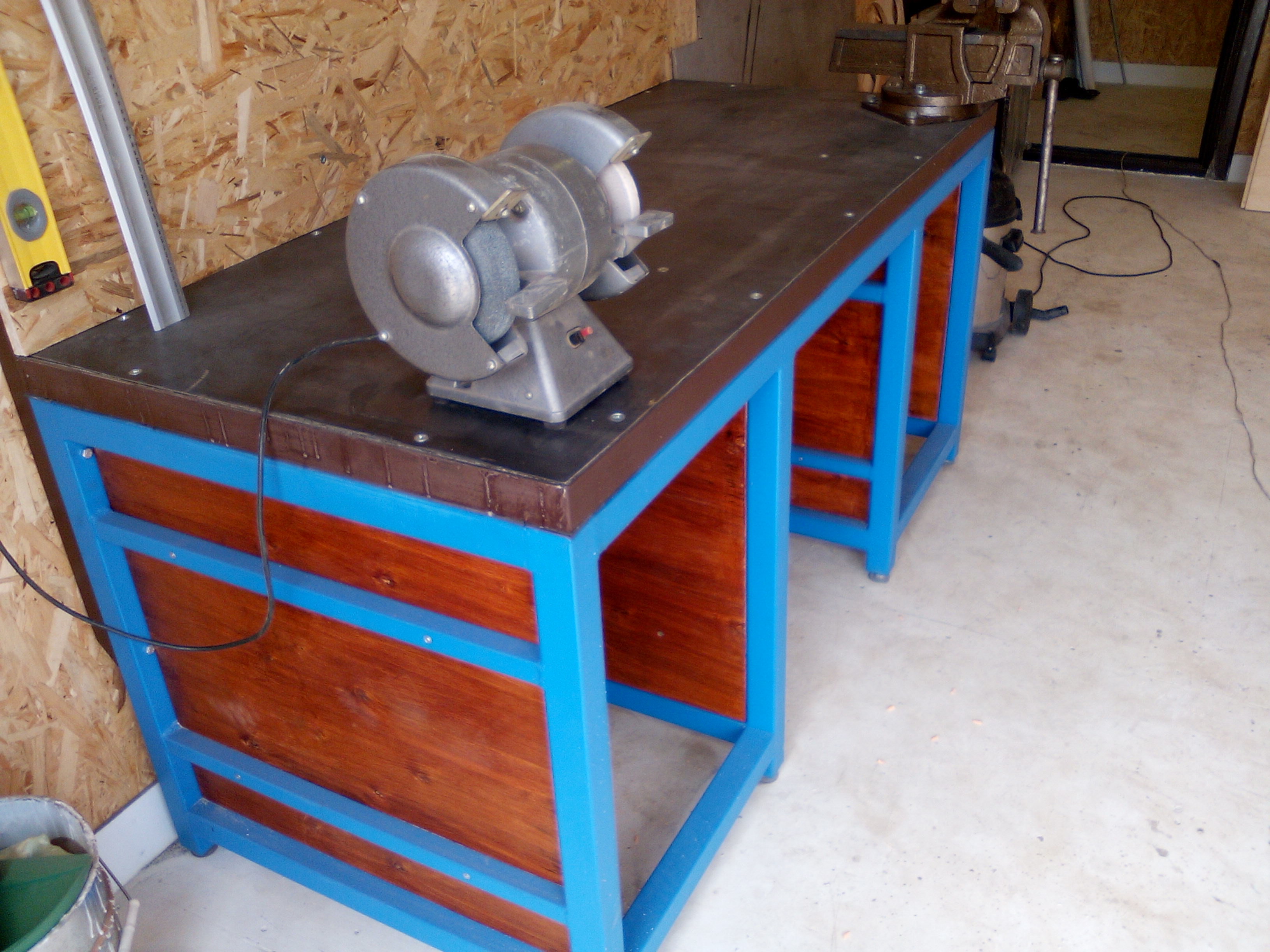

Паралельно сделал верстачок.
Варил из 50-й трубы. Для столешницы сварил каркас из пятидесятого же уголка, внутрь положил два листа фанеры 21 мм, предварительно склееных, а сверху накрыл 3 мм листом чернухи.
Лист пролил полиэфиркой и притянул к верстаку, чтоб не вибрировал.
Кроме того, между каркасом столешницы и рамой верстака проложил 5 мм резину. Оказалось очень удачным решением, вибрации и звона при ударах нет совсем.
Осталось купить фанеры, нарезать и склеить ящичков выдвижных, ну и направляшек шариковых прикупить.
Вопрос стоит теперь, чем покрыть лист металла сверху? Чтоб и не царапался особо, не ржавел. Может подскажет кто чего хорошего?

Фукс
Сообщения: 165
Репутация: 6
Re: Проект станка из алюминия 1000*800
Сообщение Фукс »
Да не стоит , через некоторое время захламиьтся и ничего видно не будет .
А вот заземлить наверное стоит .

donvictorio
Сообщения: 2349
Репутация: 683
Настоящее имя: Виктор
Сообщение donvictorio »
металл ничем не покрывать. чтобы не ржавел - смазать маслом и вытереть.

donvictorio
Сообщения: 2349
Репутация: 683
краска-лак облезет-поцарапается, это же не офисный стол. достаточно бросить ключ разводной :)
а потом будет выглядеть не особо красиво, когда знатно так оцарапается. ну как старый станок.

NKS
Сообщения: 2464
Репутация: 1233
Откуда: Волгоград
Сообщение NKS »
Как вариант, эпоксидный двухкомпонентный грунт и эмалью типа хамерайта покрыть, а на основную рабочую зону резиновый мат миллиметров 6 толщиной.

Umnik, ты правша или левша? Я к тому что если правой работаешь, стоило-бы поменять тиски с точилом местами. Это сугубо моё мнение. Так, к слову спросил.
Сообщение Umnik »
Дак вроде хамерайт можно и без грунтовки? Он же 3 в 1.
Покрасить это вариант, но любой удар по поверхности приведёт к сколу. Чего не хотелось бы...
Я правша, прикидывал вроде, тиски справа вроде норм.
Под тисами закладная пластина вварена, под точилом её нет.
Да и потом, планирую в дальнейшем слева от верстака установить сверлилку (хотелось бы 2м112 живую найти) в уровень с верстаком, стационарно стоящие тиски будут мешать.
точило похорошему с верстака вообще убрать. для точила лучше отдельную тумбочку и подальше от всего в самом дальнем углу.
Сообщение NKS »
Umnik писал(а):Дак вроде хамерайт можно и без грунтовки? Он же 3 в 1.
Эпоксидный грунт даёт прочное покрытие и связывает эмаль с основой гораздо веселее (личное наблюдение). Сколы эмали не такая уж и беда. Через пару лет использования любое покрытие получит "нетоварный вид". Я поэтому и предложил мат резиновый положить на основную поверхность.
Нержавейку не посоветовал бы стелить, особенно зеркальную. Мелкие детали только терять и зрение портить. Шлифовка засрётся моментально.
А по расположению тисков с точилом, просто в глаза бросилось отличие от привычных верстаков на работе.
