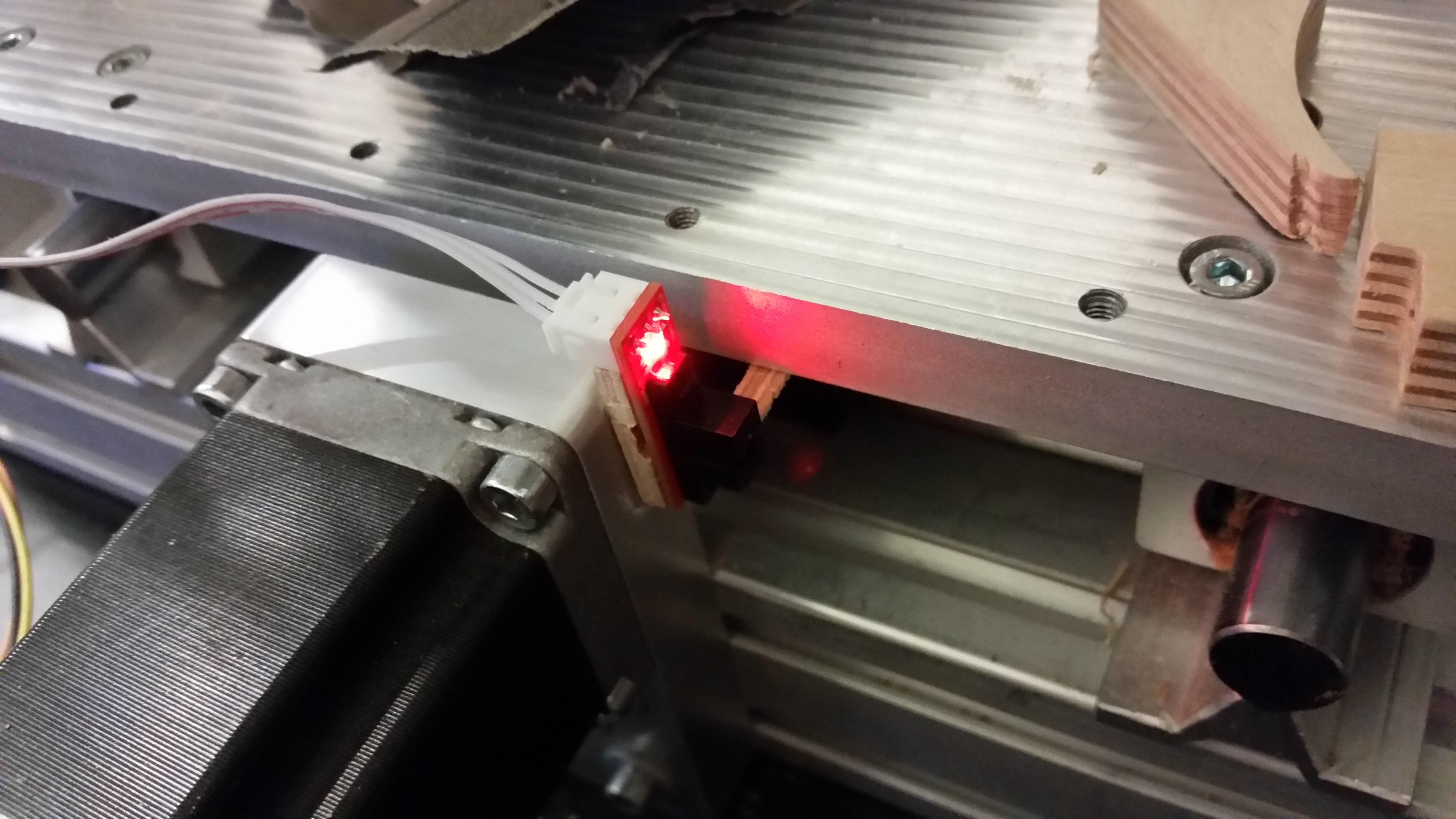

Уф, наконец-то поставил оптические концевики и настроил софт-лимиты.
Давно надо было это сделать.
Флажки сделал из фанеры и приклеил на супер клей к поверхностям станка...
Интересно, не отвалятся ли?

ScrewDriver писал(а):поставил оптические концевики
А чего выбор пал на оптические концевики?
Если пылью забьётся,...?

Alex2x писал(а): А чего выбор пал на оптические концевики?
что было в наличии, то и прилепил.
Забьются - не будет хомления - не будет хомления - будет аларм - будет аларм подойду и посмотрю - дуну в конце концов =)
