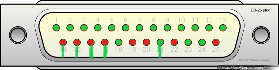

Сейчас прозвонил кабель LPT. Не знаю, какие контакты задействованы в Mach3, но получилось так:
-зеленые контакты - звонятся только сами с собой
-красные - не звонятся никуда
-зеленые с зеленой полосой и на себя и на корпус.
-красные с зеленой полосой только на корпус
peripheral.standards.plug.lpt.db-25.png (3534 просмотра) <a class='original' href='./download/file.php?id=113883&mode=view' target=_blank>Загрузить оригинал (81.62 КБ)</a>

Avenger86 писал(а):-красные с зеленой полосой только на корпус
Очень странно если это именно кабель прозваниваете. Должны быть соединены два конца по отдельности пины 1-17, а 18-25 могут быть также соединены между собой и может быть на корпус (это GND пины).

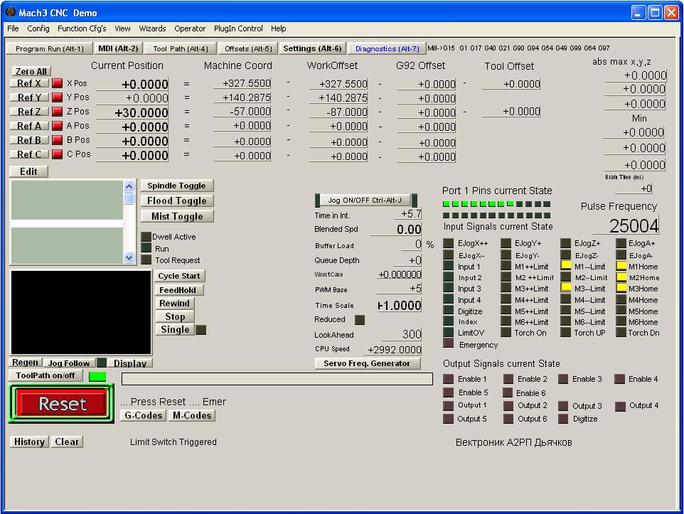

В окне диагностиго мигаюи вот эти limit и home. Если я на частотнике кручу на ноль - шпиндель останавливается, кнопки не мигают, и удается сбросить ошибку, но шпиндель ессно не
Безымянный.JPG (3485 просмотров) <a class='original' href='./download/file.php?id=113887&mode=view' target=_blank>Загрузить оригинал (134.48 КБ)</a>
запустить, на М5 не реагирует.

Avenger86 писал(а):nevkon, не совсем понимаю почему нельзя на минус гнать X? А софтлимит, это выход за виртуальные рамки обработки? То есть он думает, что заехал за концевик, так как Х0 - это и есть концевик? Я, например когда фрезерую отверстие по спирали по G2, у меня X и Y всегда идут от минуса к плюсу через ноль, но то на промышленной стойке. Но там у меня есть Х0 по нулю линейки (G79), и есть нулевые точки, у которых, у каждой свой Х.
Я не утверждаю что нельзя, просто указываю что координаты обычно в плюсе. У вас скорее всего софтлимит по Х стоит примерно -2.5мм. Ну и как обычно ПО прежде чем сработать немного "пролетает" мимо лимита.
По остановке по включению шпинделя. У вас аппаратные концевики стоят? Может наводки?

Avenger86 писал(а):В окне диагностиго мигаюи вот эти limit и home. Если я на частотнике кручу на ноль - шпиндель останавливается, кнопки не мигают, и удается сбросить ошибку, но шпиндель ессно не
Нарисуй схему подключения частотника. Если частотник реагирует на кнопки на самом частотнике, значит он управляется своим внутренним управлением. Необходимо перевести его вкл/выкл на внешнее управление. А может надо инвертировать сигнал управления вкл/выкл в настройках масна. Заземлен ли корпус системного блока?

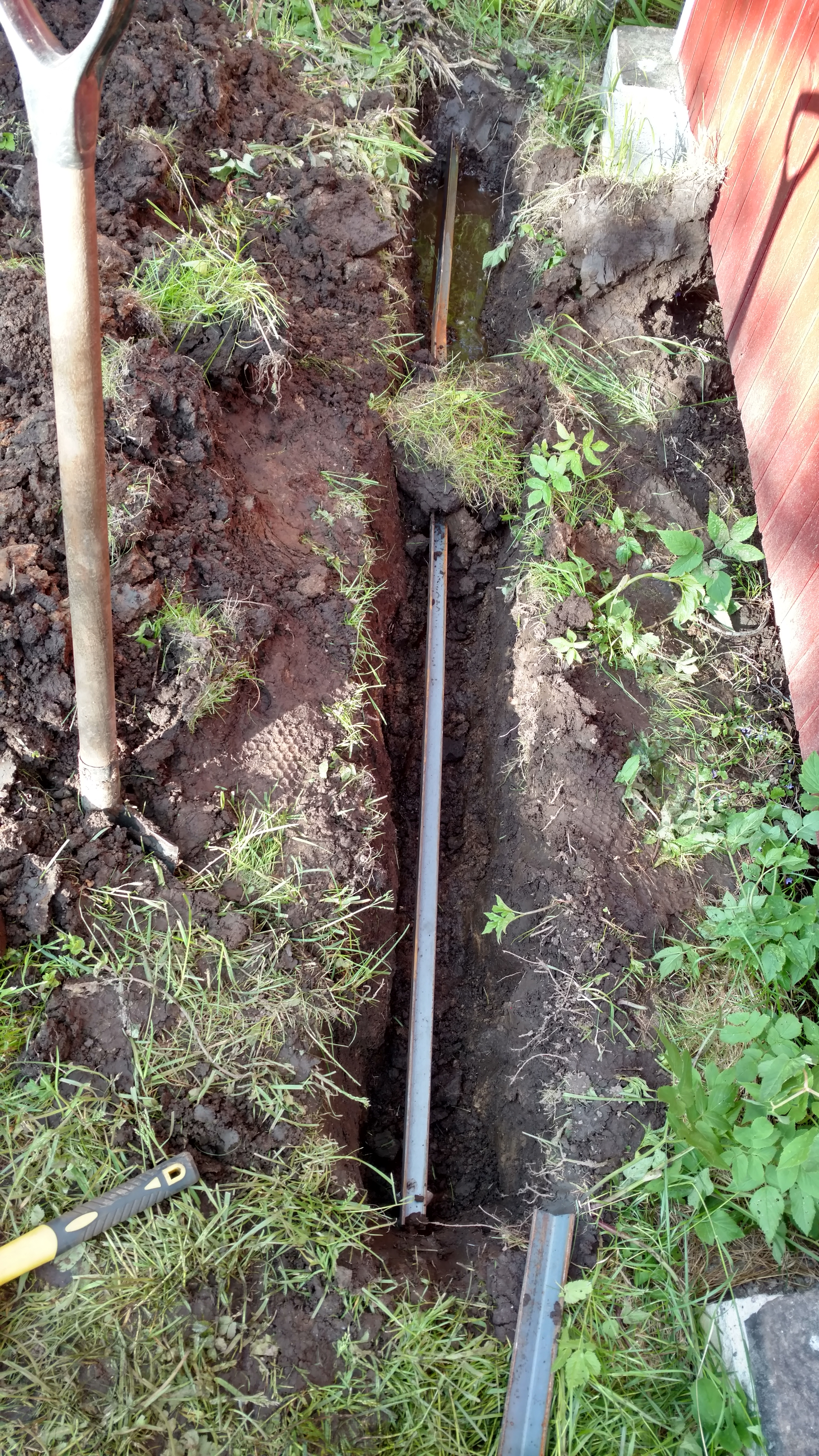

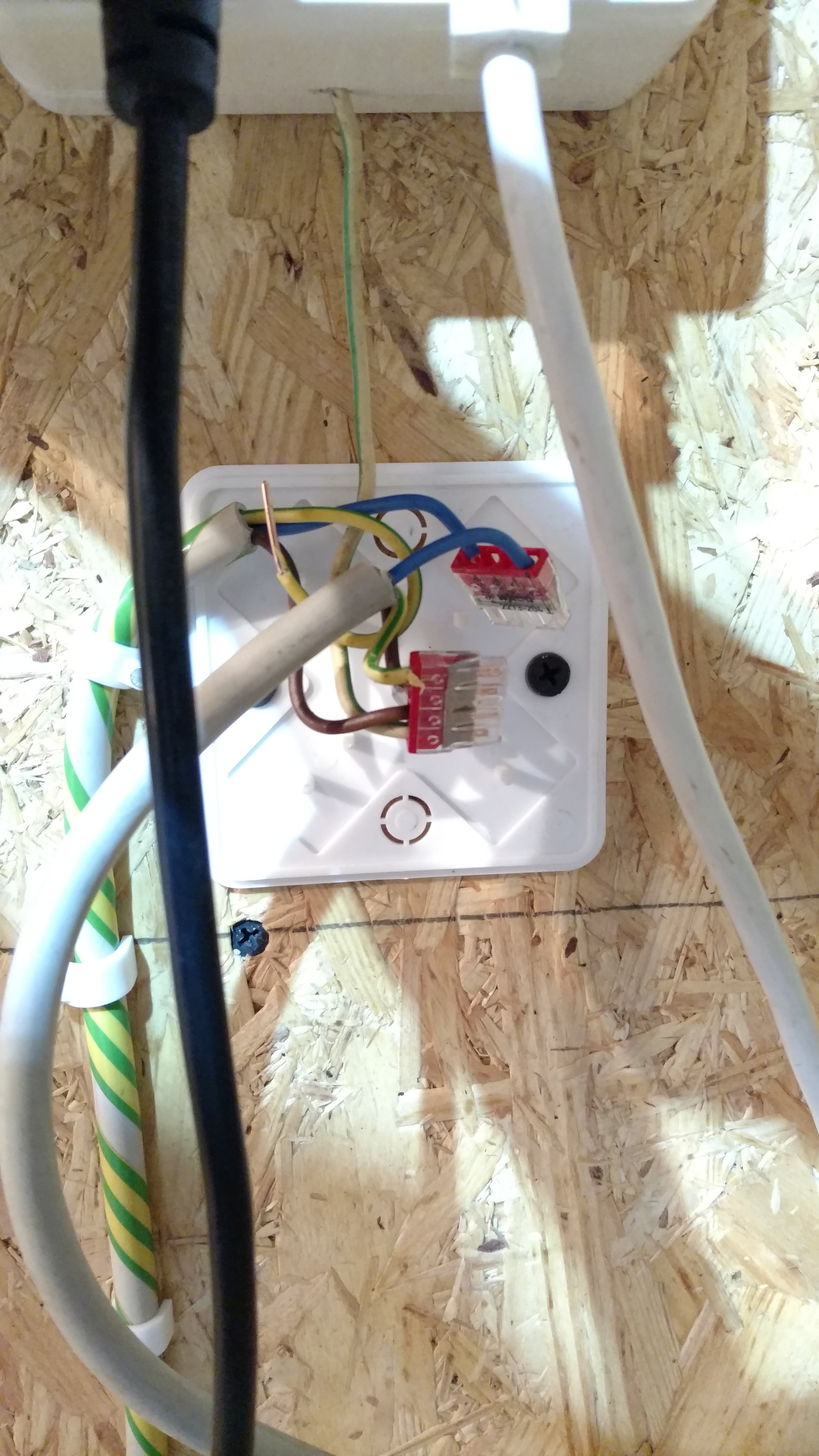

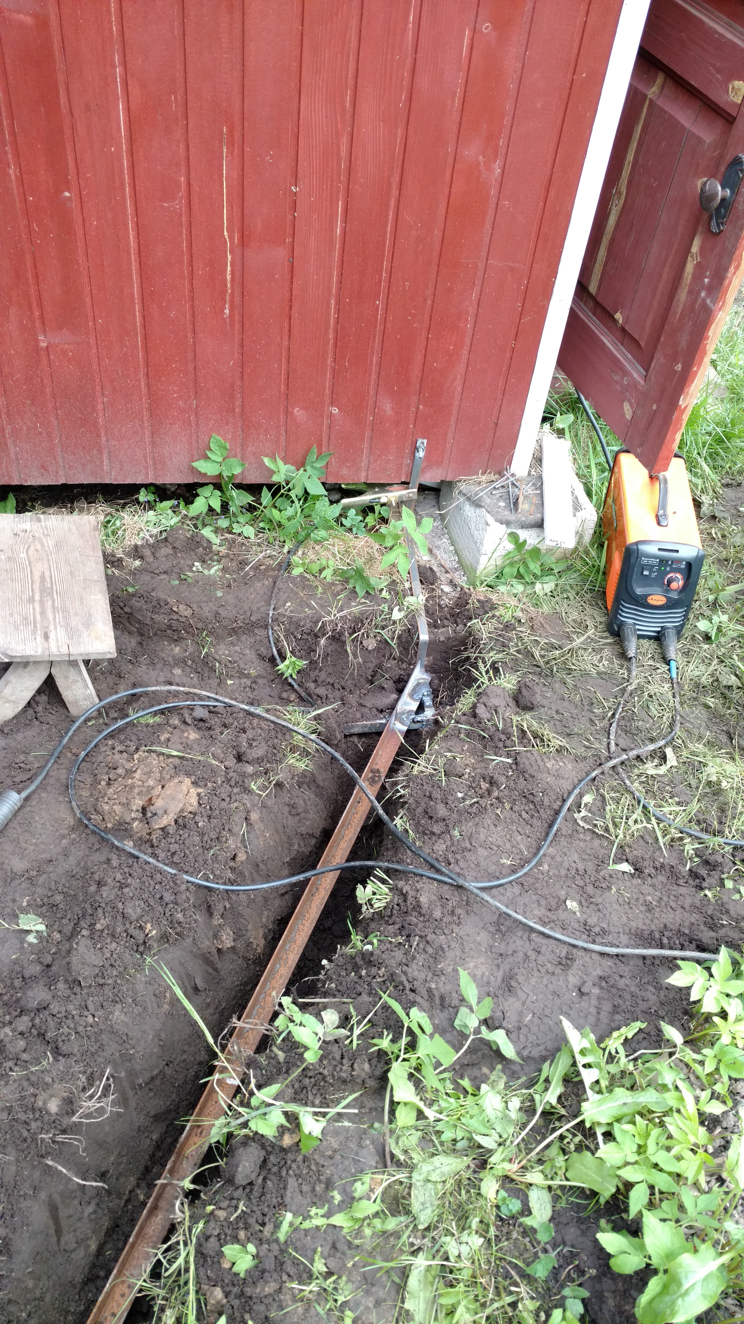

Сегодня почти весь день делал заземление. Вбил в землю 3 уголка 32*32*4 длиной 2,5 метра, соединил и между собой таким же уголком, все обварил, пустил провод в сарай.

Лампочка на фазе+земля горит полным накалом. Завел заземление на розетку, от которой питается комп и эл. шкаф станка, заземлил частотник, и сам корпус шкафа с крышкой. На станину ведь не надо заземление подключать? я там ничего похожего на болт для провода не нашел.
IMG_20170614_222518719.jpg (3425 просмотров) <a class='original' href='./download/file.php?id=113930&mode=view' target=_blank>Загрузить оригинал (3.74 МБ)</a>

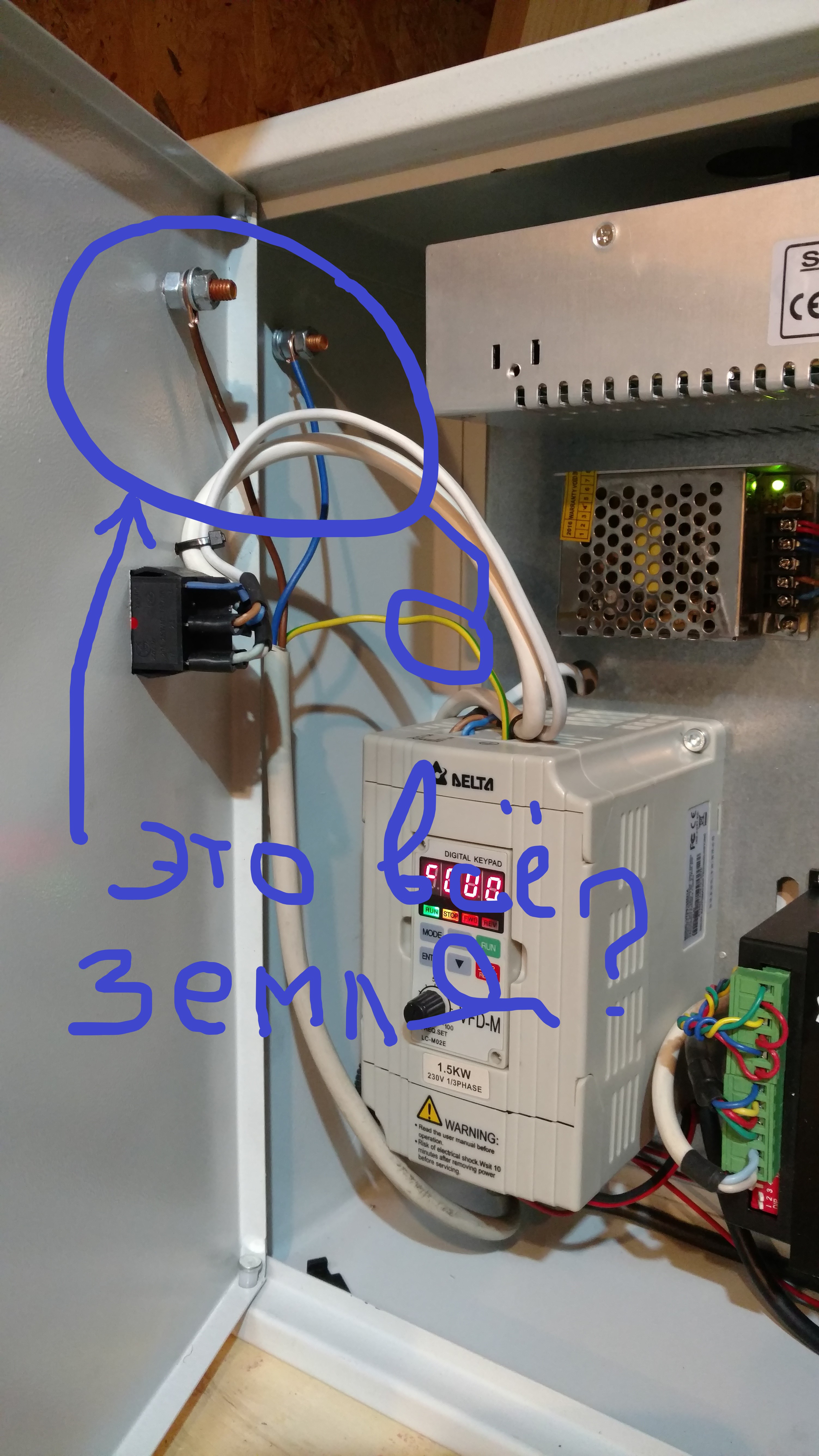

На частотник идут сверху фаза, ноль и (теперь) земля.
Снизу выходят 2 провода (красный и черный) на плату управления (с LPT) и три провода на шпиндель (желтый красный синий).
IMG_20170614_222837196.jpg (3425 просмотров) <a class='original' href='./download/file.php?id=113926&mode=view' target=_blank>Загрузить оригинал (4.13 МБ)</a>

Это все три земли?
Это все три земли ? (3410 просмотров) <a class='original' href='./download/file.php?id=113946&mode=view' target=_blank>Загрузить оригинал (2.05 МБ)</a>
Это все три земли ?
Коричневый от дверцы отсоедини, и пусти под болт к железной панели(плате)
болт ниже частотника. На дверцу гибкую перемычку от синего провода.
Станину можешь заземлить отдельным проводом, от входа в сарай.
Как сделал общую точку (вход в сарай изнутри) сфоткай.
Если от частотника провод экранированный, можно на панель заземлить, хотя нужно посмотреть,
как на шпинделе сделано. Тут главное не перемудрить, и не за кольцеваться.
По фен Шую, земляную шинку бы тебе на панель прикрутить, к ней входящую землю, и к болту естественно, а от шинки веером куда хочешь. Все экраны проводов (какие есть)
и выходят наружу заземлить только внутри щитка.
Совсем забыл, ни в коем случае НОЛЬ и ЗЕМЛЮ не объединяй.

Naladchik, да, я от распредкоробки, куда входит заземляющий провод, кинул в ящик станка 3-жильный провод. От шины идет тоже обычный трехжильный, другого под рукой не было.
IMG_20170615_110509697.jpg (3378 просмотров) <a class='original' href='./download/file.php?id=113963&mode=view' target=_blank>Загрузить оригинал (4.04 МБ)</a>
то есть веер идет от белой коробки, на розетку и к станку.
