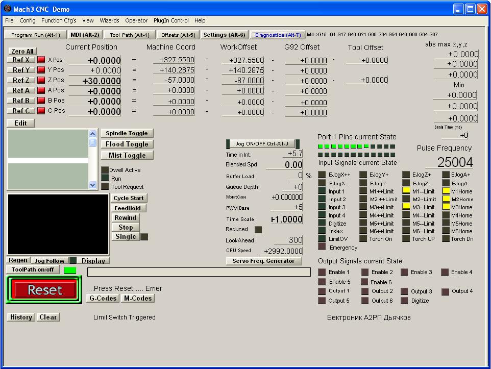

В окне диагностиго мигаюи вот эти limit и home. Если я на частотнике кручу на ноль - шпиндель останавливается, кнопки не мигают, и удается сбросить ошибку, но шпиндель ессно не
Безымянный.JPG (3490 просмотров) <a class='original' href='./download/file.php?id=113887&mode=view' target=_blank>Загрузить оригинал (134.48 КБ)</a>
запустить, на М5 не реагирует.
Сообщения: 2098
Re: Очень нужна помощь с электрикой
Avenger86 писал(а):nevkon, не совсем понимаю почему нельзя на минус гнать X? А софтлимит, это выход за виртуальные рамки обработки? То есть он думает, что заехал за концевик, так как Х0 - это и есть концевик? Я, например когда фрезерую отверстие по спирали по G2, у меня X и Y всегда идут от минуса к плюсу через ноль, но то на промышленной стойке. Но там у меня есть Х0 по нулю линейки (G79), и есть нулевые точки, у которых, у каждой свой Х.
Я не утверждаю что нельзя, просто указываю что координаты обычно в плюсе. У вас скорее всего софтлимит по Х стоит примерно -2.5мм. Ну и как обычно ПО прежде чем сработать немного "пролетает" мимо лимита.
По остановке по включению шпинделя. У вас аппаратные концевики стоят? Может наводки?

nevkon, про концевики ничего сказать не могу, так как не знаю, что это и где смотреть. Сейчас делаю заземление. Сделаю, еще раз проверю.

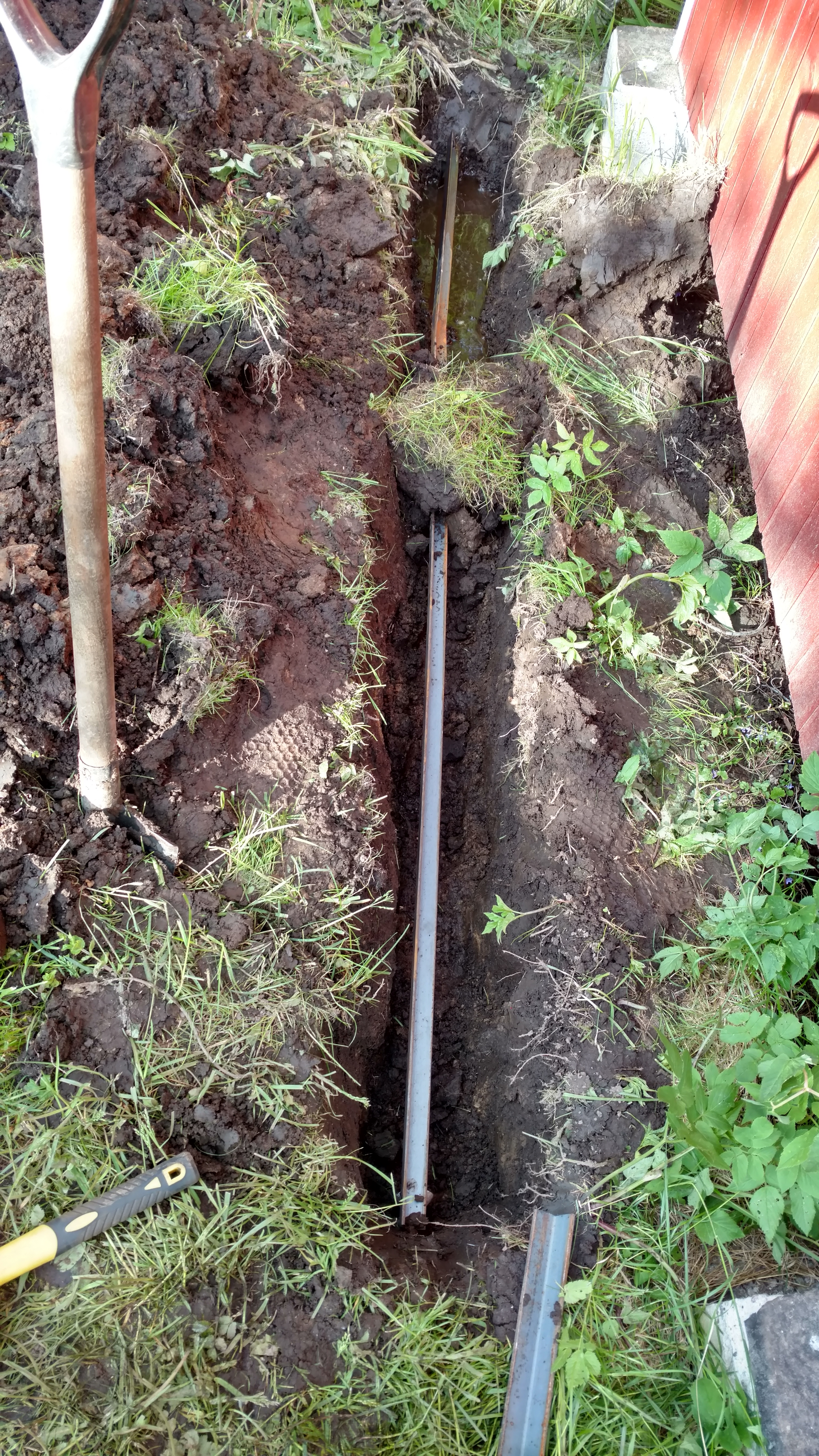

Сегодня почти весь день делал заземление. Вбил в землю 3 уголка 32*32*4 длиной 2,5 метра, соединил и между собой таким же уголком, все обварил, пустил провод в сарай.
IMG_20170614_183005824.jpg (3430 просмотров) <a class='original' href='./download/file.php?id=113928&mode=view' target=_blank>Загрузить оригинал (10.49 МБ)</a>
IMG_20170614_182958101_HDR.jpg (3430 просмотров) <a class='original' href='./download/file.php?id=113927&mode=view' target=_blank>Загрузить оригинал (7.49 МБ)</a>
IMG_20170614_204318482.jpg (3430 просмотров) <a class='original' href='./download/file.php?id=113929&mode=view' target=_blank>Загрузить оригинал (7.51 МБ)</a>
Лампочка на фазе+земля горит полным накалом. Завел заземление на розетку, от которой питается комп и эл. шкаф станка, заземлил частотник, и сам корпус шкафа с крышкой. На станину ведь не надо заземление подключать? я там ничего похожего на болт для провода не нашел.
IMG_20170614_222518719.jpg (3430 просмотров) <a class='original' href='./download/file.php?id=113930&mode=view' target=_blank>Загрузить оригинал (3.74 МБ)</a>
На частотник идут сверху фаза, ноль и (теперь) земля.
Снизу выходят 2 провода (красный и черный) на плату управления (с LPT) и три провода на шпиндель (желтый красный синий).
IMG_20170614_222837196.jpg (3430 просмотров) <a class='original' href='./download/file.php?id=113926&mode=view' target=_blank>Загрузить оригинал (4.13 МБ)</a>
Вот снял, как происходит включение станка, и что на частотнике в этот момент.
https://youtu.be/CG2jtkn4uqM

Это все три земли?
Это все три земли ? (3415 просмотров) <a class='original' href='./download/file.php?id=113946&mode=view' target=_blank>Загрузить оригинал (2.05 МБ)</a>
Это все три земли ?
Коричневый от дверцы отсоедини, и пусти под болт к железной панели(плате)
болт ниже частотника. На дверцу гибкую перемычку от синего провода.
Станину можешь заземлить отдельным проводом, от входа в сарай.
Как сделал общую точку (вход в сарай изнутри) сфоткай.
Если от частотника провод экранированный, можно на панель заземлить, хотя нужно посмотреть,
как на шпинделе сделано. Тут главное не перемудрить, и не за кольцеваться.
По фен Шую, земляную шинку бы тебе на панель прикрутить, к ней входящую землю, и к болту естественно, а от шинки веером куда хочешь. Все экраны проводов (какие есть)
и выходят наружу заземлить только внутри щитка.
Совсем забыл, ни в коем случае НОЛЬ и ЗЕМЛЮ не объединяй.

Naladchik, да, я от распредкоробки, куда входит заземляющий провод, кинул в ящик станка 3-жильный провод. От шины идет тоже обычный трехжильный, другого под рукой не было.
IMG_20170615_110509697.jpg (3383 просмотра) <a class='original' href='./download/file.php?id=113963&mode=view' target=_blank>Загрузить оригинал (4.04 МБ)</a>
то есть веер идет от белой коробки, на розетку и к станку.
