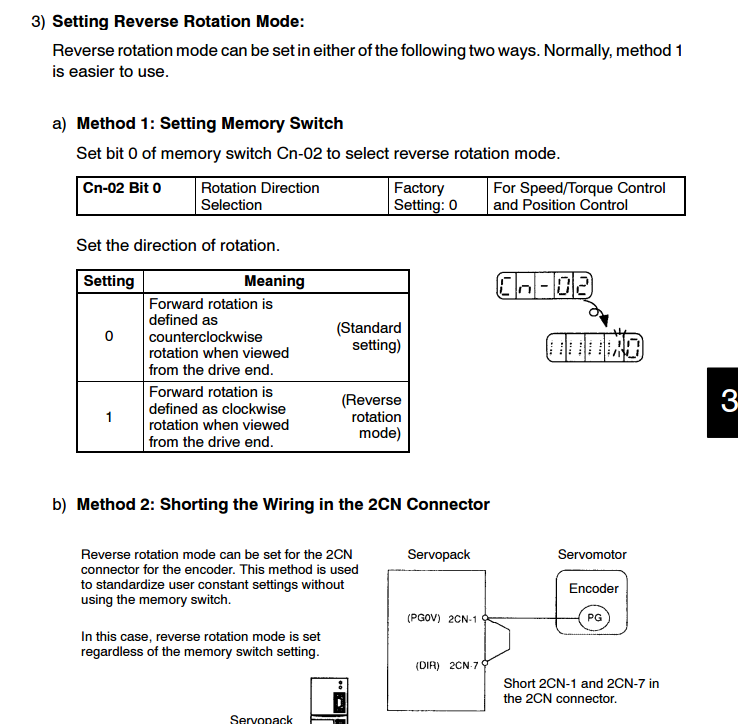

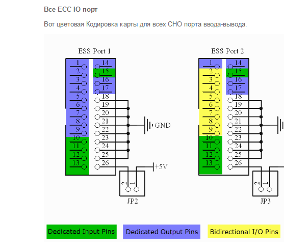

У меня сервопак SGDA и Mach 4 на одной оси 2 движка и по сколько привод на зубчатую рейку,то движки должны вращаться в разные стороны.У меня они вращаются в одну.В настройках одного движка ставлю галочку,а ничего не происходит или еще где то какие то настройки?
обратить.png (4330 просмотров) <a class='original' href='./download/file.php?id=112870&mode=view' target=_blank>Загрузить оригинал (47.32 КБ)</a>
Re: Про сервы Yaskawa
Искать нужно где задаются пины вывода двигателя степ/дир.

volod писал(а):У меня они вращаются в одну.В настройках одного движка ставлю галочку,а ничего не происходит или еще где то какие то настройки?
В настройках усилка должно быть инвертирование степ/дир.

У меня контроллер стоит и плата .Пины настраивал,как на видео
контр.png (4319 просмотров) <a class='original' href='./download/file.php?id=112871&mode=view' target=_blank>Загрузить оригинал (464.21 КБ)</a>
плата комун.png (4319 просмотров) <a class='original' href='./download/file.php?id=112872&mode=view' target=_blank>Загрузить оригинал (75.83 КБ)</a>
ПОРТЫ.png (4319 просмотров) <a class='original' href='./download/file.php?id=112873&mode=view' target=_blank>Загрузить оригинал (41.05 КБ)</a>

Вот это или я ошибся?
реверс.png (4293 просмотра) <a class='original' href='./download/file.php?id=112954&mode=view' target=_blank>Загрузить оригинал (82.83 КБ)</a>

volod писал(а):Вот это или я ошибся?
у меня в Панасониках есть вот такое:
2017-05-31_082226.jpg (4269 просмотров) <a class='original' href='./download/file.php?id=112958&mode=view' target=_blank>Загрузить оригинал (43.87 КБ)</a>

Получилось.В Сигма вин,что по моей картинке, единичку поставил и все заработало.Всем спасибо.
