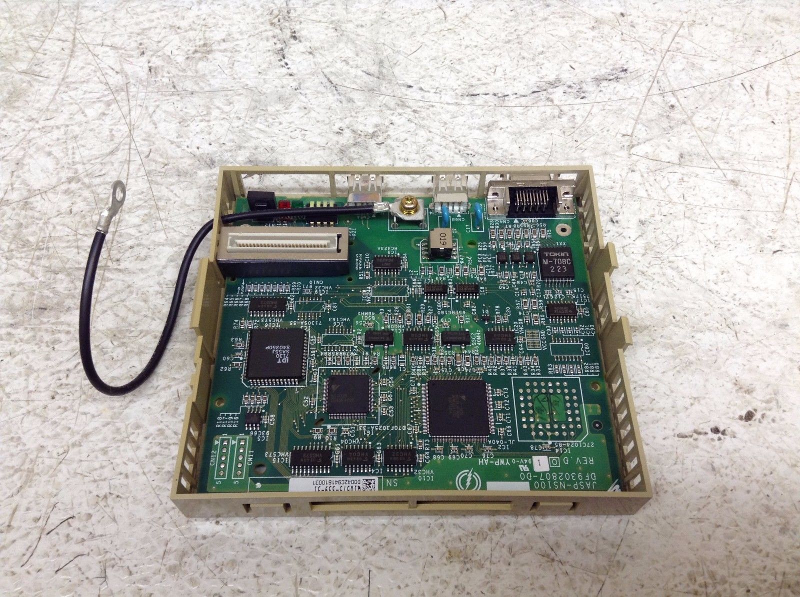

Для SGDH нужен модуль JUSP-FC100, он для линеек
NS-100 это mechatrolink
Брали плату NS-100(были холявные)
01.jpg (4677 просмотров) <a class='original' href='./download/file.php?id=111998&mode=view' target=_blank>Загрузить оригинал (383.05 КБ)</a>
Сдували с нее лишние деталюшки и получалась JUSP-FC100 ;)
Сравнивали по фоткам с евау и делали :hehehe:
02.jpg (4677 просмотров) <a class='original' href='./download/file.php?id=111999&mode=view' target=_blank>Загрузить оригинал (114.26 КБ)</a>
На таобао можно по дешевше найти https://world.taobao.com/item/541927683 ... cMT#detail
