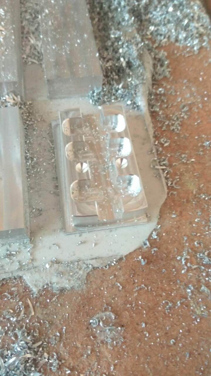

https://youtu.be/T7vp8BORCrY
Айиаш, 5мм фреза
viber image.jpeg (3585 просмотров) <a class='original' href='./download/file.php?id=113374&mode=view' target=_blank>Загрузить оригинал (99.38 КБ)</a>
