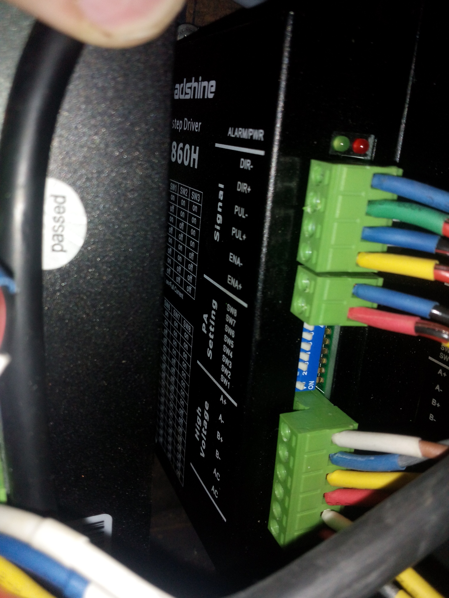

На драйверах самый первый, как есть оставил на 400. Это самое первое и самое маленькое значение. Все переключатели стоят на ON...
На степмастере 1х.

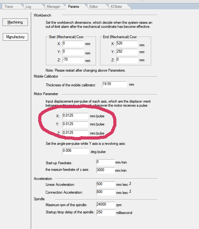

Вот и все твои ошибки. Ты на своем станке использовал параметры вбитые для Ncstudio для моего станка. И G43 здесь не причем. Я кому писал:
shalek писал(а):Настройки вбиваем свои.
Он и размер совсем не тот даст. Вырежь квадрат 100x100мм или нарисуй и померь.
Еще раз повторю: Импульсы прописываем свои, толщину калибровочной пластины - свою.
Screenshot - 24.05.2017 , 18_40_37.png (9809 просмотров) <a class='original' href='./download/file.php?id=112434&sid=c3ae82e1e874d71c7a05bb8392f36101&mode=view' target=_blank>Загрузить оригинал (37.1 КБ)</a>
Screenshot - 24.05.2017 , 18_40_379.png (9809 просмотров) <a class='original' href='./download/file.php?id=112435&sid=c3ae82e1e874d71c7a05bb8392f36101&mode=view' target=_blank>Загрузить оригинал (36.99 КБ)</a>
У меня установлен микрошаг 1/48 и умножение x8. И при винте с шагом 5мм импульсы получаются 0.0125. А у тебя считать надо.

Сейчас посчитал. При шаге 1/2 и множителе x1 действительно такое же количество импульсов как и на скрине. Бывает. Считал или так получилось само?
Но G43 все равно не при делах. У меня УП с ним работают как надо. Винты все с шагом 5 мм? Драйвера все одинаково настроены?

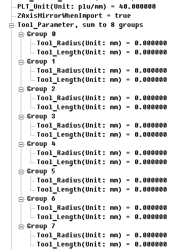

посмотри здесь что прописано
Screenshot - 24.05.2017 , 19_03_56.png (9799 просмотров) <a class='original' href='./download/file.php?id=112436&sid=c3ae82e1e874d71c7a05bb8392f36101&mode=view' target=_blank>Загрузить оригинал (14.25 КБ)</a>

Микронно посчитать нет пока возможности. А так грубо если указать "10мм" то она столько и бегает в "ручном перемешении". Изначально на степмастере было 2х, и на одно нажатие "10мм" в "ручном перемещении" бегала на 20мм.
Стыдно, но признаюсь что пока только пытаюсь понять что это значит.
Драйвера все одинаково настроенны.
Все швп 5 мм шаг.

200 шагов шагового двигателя получается разделяет драйвер на 400 шагов(минимальное значение драйвера). Грубо говоря 400шагов нужно совершить , чтоб сделать один оборот движка. Из которого получим 5мм рабочего хода.
Этот 5 мм участка если поделим на наши (400), то получим 0,0125мм за один шаг.
Если множитель ставить на степмастере на 2х, то мадает момент очень сильно. Получается он бегает два раза длиннее. Пытаюсь разгадать. Какой предпочтительнее ставить микрошаг?

Настроил, остановился на 3200(1/16) , и на степмастере 8х.
Один микрошаг остался равной той 0,0125мм значении.
