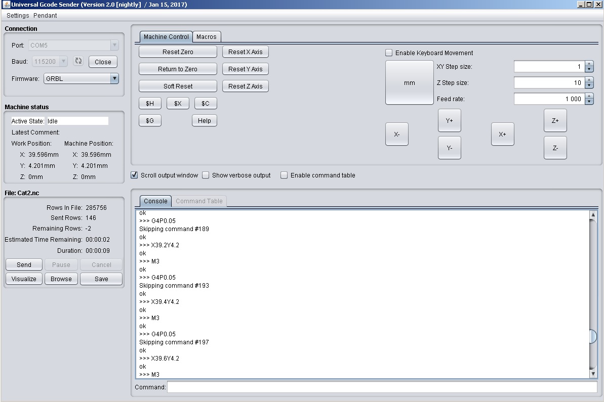

А какой код ошибки?
У меня g4 в grbl версии 1.1 работает нормально.

gekz писал(а):candle этот код отправляет и вроде без ошибок, но мне софтина не нравится
использую другую
Выкладывай софтину, будем пробовать!

selenur писал(а):А какой код ошибки?
1.1 это и есть "Candle", но почему то gekz не нравится...

Rom327 писал(а):Выкладывай софтину, будем пробовать!
да чё её выкладывать
универсальный код сендер на яве например
https://github.com/gnea/grbl/wiki/Using-Grbl
candle имеет щас новое название grblControl последняя версия 1.1.7, вот она почему то не сыпит ошибки
но какая то глючная, особенно если отправлять файл большого размера

gekz писал(а):это скрин с ошибками
А эта ваша программа поддерживает задержку G4 P** в секундах или в миллисекундах?
Может она не обрабатывает 0.05 мсек?
Напишите код вручную
X0 Y0
M3 G4 P1
M5
Лазер должен включиться на 1 секунду, если ваш сендер работает в секундах.
Если он работает в миллисекундах, вы ничего не увидите.
X0 Y0
M3 G4 P1000
M5
Лазер должен включиться на 1 секунду, если ваш сендер работает в миллисекундах.
Только подложите под луч что-нибудь негорючее и не блестящее!
Попробуй в профиле поменять G4 на G04
