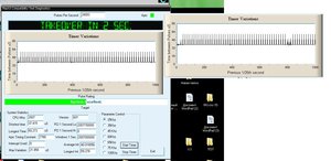

Rover c6 писал(а):проверяю тестом ,он мне не такую осцилограмму показывает как должно быть
Я понимаю, что эта фраза предельно ясна, но нельзя ли все же пояснить для тех кто в танке что это за тест, и если речь идет о тесте генерации импульсов Mach-а, то приложить скриншот результата?

скорость ставил самую маленькую -результат =0
частота писка меняется у движка при регулировки тОка.
Концевики не одни не подключал enabl откинул..
Что интересно -если его выключить програмно то на движку ток не поступает ,а если програмно вкл то двигатель начинает гудеть,но не при каких вкл и вык EN двигатель не перемещяется.
обмотку подключал по даташиту там А и В со штрихами за штрих брал минус.
Как можно проверить сам драйвер без лпт ?подавая U или как продиагностировать всё?
test1.JPG (4977 просмотров) <a class='original' href='./download/file.php?id=99186&mode=view' target=_blank>Загрузить оригинал (100.65 КБ)</a>

Начнем с кардиограммы... она плохая (проблема компа-программы), с двигателей хороших скоростей не выжать

тест нормальный. нужно смотреть пины подключения двигателя в маче и на плате опторазвязки.

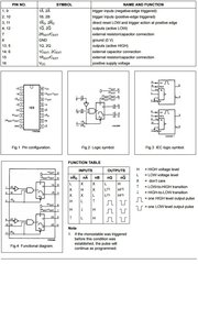

состав драйвера
и тошиба 6600HG
74HC123D<br />Два моностабильных мультивибратора с повторным запуском и сбросом, SO-16 (4940 просмотров) <a class='original' href='./download/file.php?id=99351&mode=view' target=_blank>Загрузить оригинал (178.82 КБ)</a>
74HC123D

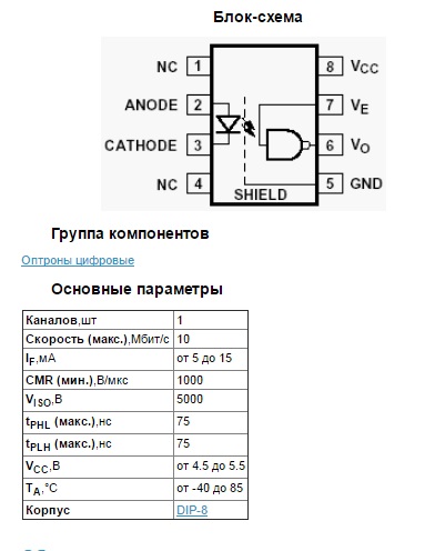

6N137 - гальванически развязанный логический элемент, состоящий из GaAsP светодиода и интегральной схемы фотодетектора, который может быть стробирован разрешающим сигналом. Выход детектора реализован в виде транзистора с открытым коллектором с фиксирующим диодом Шоттки. Уникальная схема оптрона обеспечивает максимальную изоляцию до 5000 В при переменном (AC) или постоянном токе (DC) и совместимость с TTL логикой. (4940 просмотров) <a class='original' href='./download/file.php?id=99353&mode=view' target=_blank>Загрузить оригинал (44.95 КБ)</a>

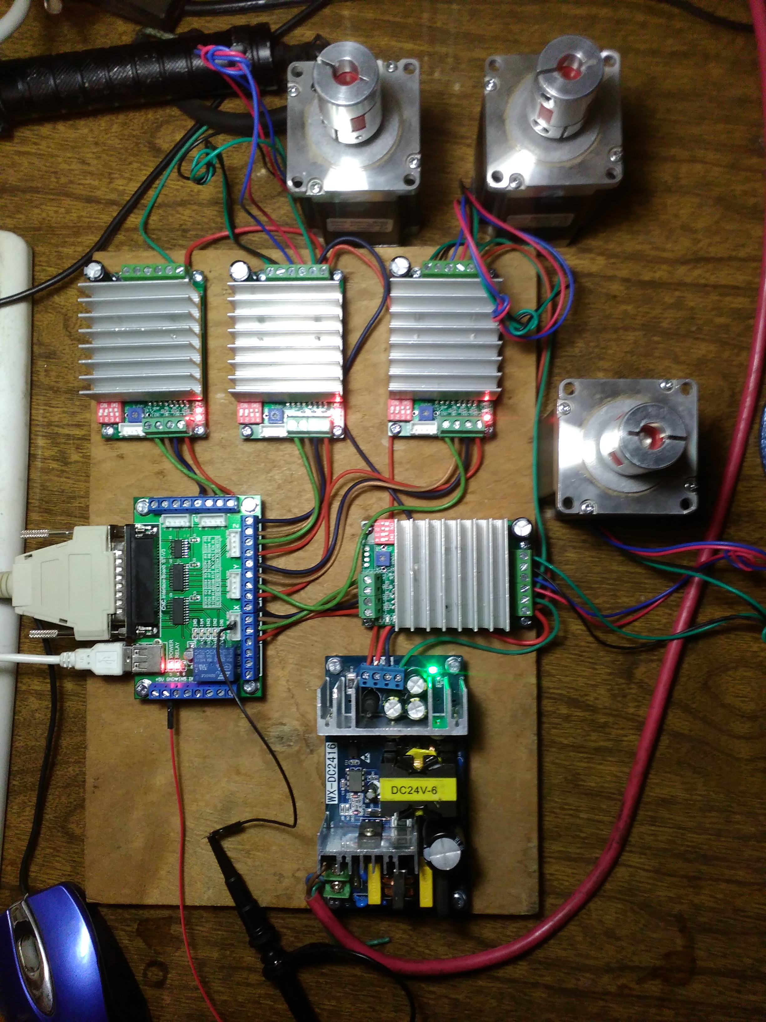

Здравствуйте. У меня появился вопрос. Драйверы те же самые , контроллер немного другой,двигатели нема 23. Изучил, установил ,настроил как нас учит великий ютьюб. Блок питания пока на 24 В. Сейчас собираю электрическую схему. Железо полная самоделка будет позже.
Схему собрал но двигатели молчат :thinking: .

Сделал измерения:

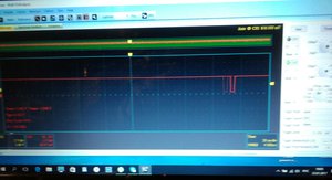

Степ на входе драйвера. (4836 просмотров) <a class='original' href='./download/file.php?id=100911&mode=view' target=_blank>Загрузить оригинал (902.07 КБ)</a>
Измерения сначала до подключеня лпт и после. При подключенном питании двигателей (4836 просмотров) <a class='original' href='./download/file.php?id=100912&mode=view' target=_blank>Загрузить оригинал (569.39 КБ)</a>

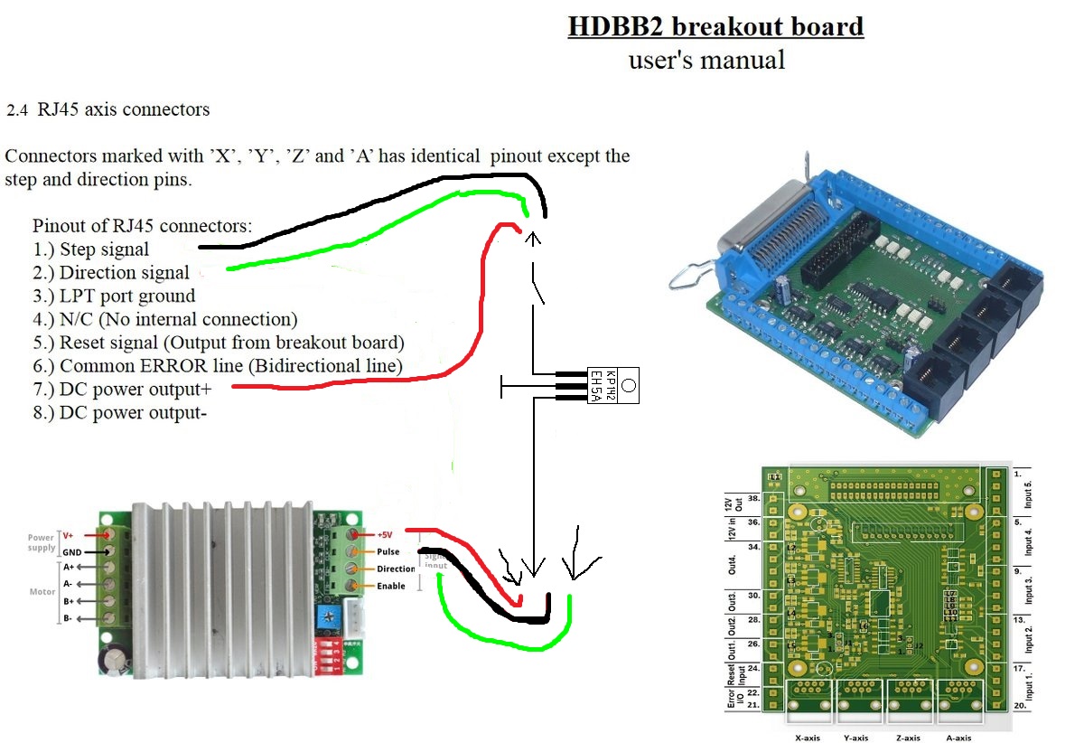

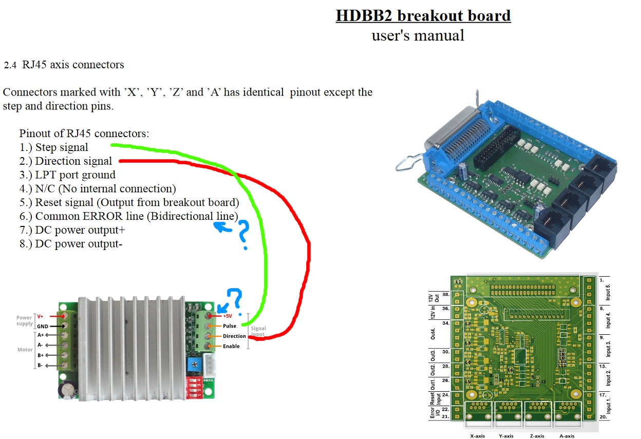

И у меня вопросик, люди добрые, помогите подружить вышеупомянутый драйвер с платкой HDBB2. Не пойму какие выводы RJ-45 оси X подключать к выводам драйвера tb6600, если степ и дир (предполагаю) подключается таким образом, то en- и +5v куда подключать ума не приложу.

sn0wflake писал(а): то en- и +5v куда подключать ума не приложу.
С такой платой дел не имел, но судя по даташиту она предназначена для соединения с ихними же сервоприводами с помощью RJ разъемов. И там нигде не указано что на него выводится 5в. Скорее там будет 12в.
Потому соединяй драйвер через резистор примерно в 1ком. Не помню распиновку входа этого драйвера. но если его выход "+5в" соединен на оптопары (прозвони тестором) то можно "+5в" соединить с 7 выводом коннектора платы а в разрыв Step и dir поставить по резистору в 1 кОм.
al_us
Сообщения: 553
Репутация: 115
Re: Проблема подключения tb6600
Сообщение al_us »
померил выводы 7 8 там 12в, если 7 соединить через резистор, то 8 остается не задействован?
не совсем понял про "а в разрыв Step и dir поставить по резистору в 1 кОм" в итоге три резистора получается?

Сообщение Taganrog »
Если на драйвере оптопары то каждая потребляет свой ток. Так как включены обе паралельно то использование общего резистора (от 7 вывода платы развязки) может привести к нестабильной работе. Потому следует ограничивать ток для каждой оптопары. тоесть ставить 2 резистора.

не пойму схему с резисторами, можно поподробнее. вот такая схема работоспособна?
Так и не увидел ответ: что на входе драйвера ?
Если оптопаты то можно не усложнять:
HDBB2_2.jpg (4502 просмотра) <a class='original' href='./download/file.php?id=112253&mode=view' target=_blank>Загрузить оригинал (228.25 КБ)</a>
ПС
Если по нормальному то замеряй ток протекающий через эти резисторы и подбери их номиналы так,чтоб ток соответствовал току в даташите на оптопары.

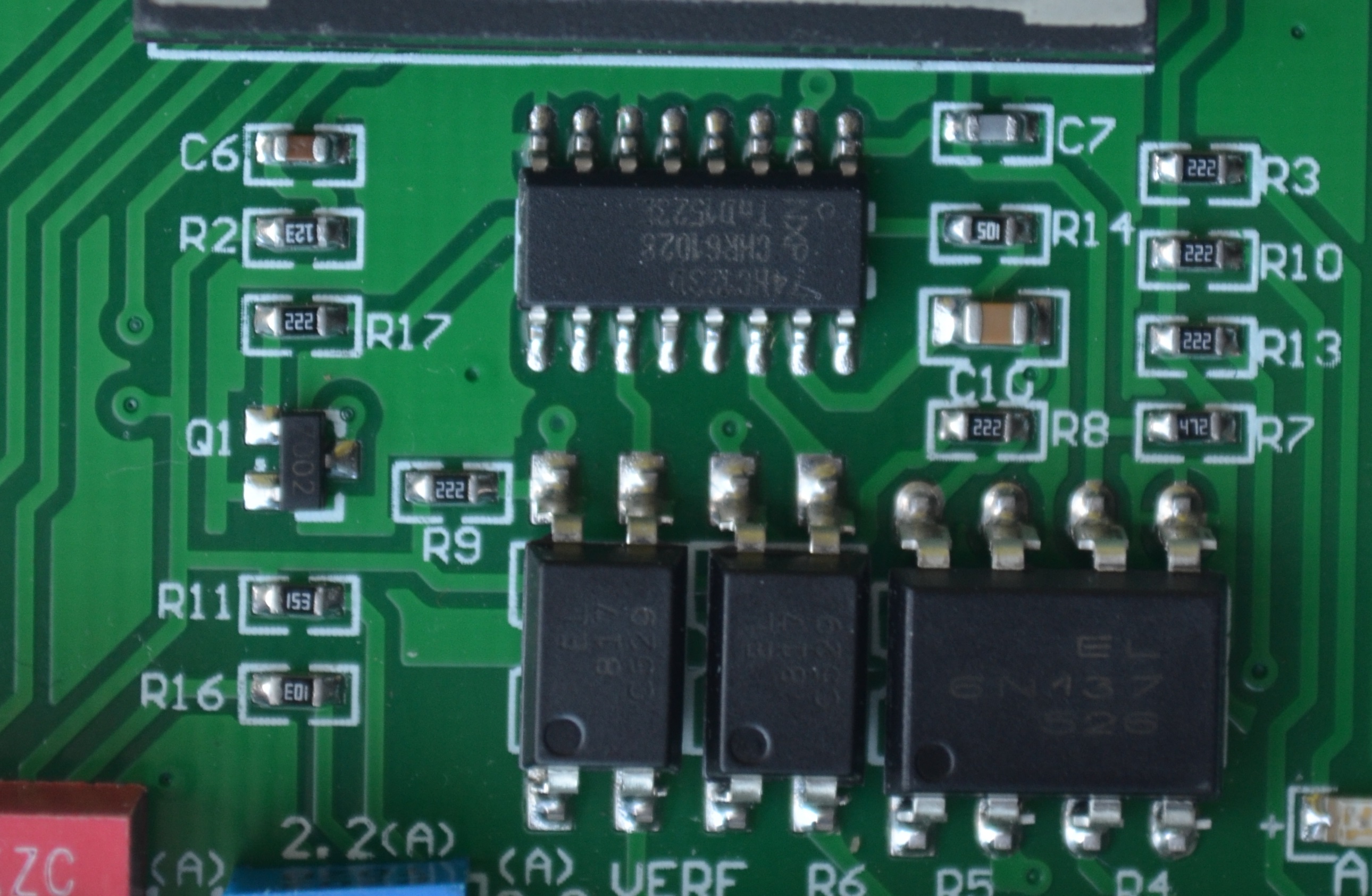

Этот вход? :)
