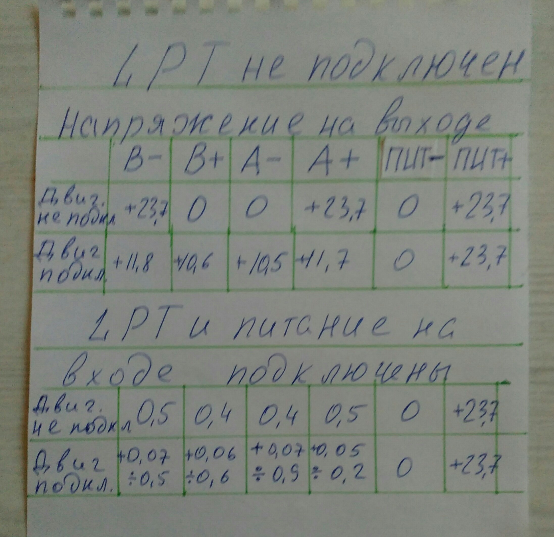

Сообщение Валерий К »
Здравствуйте. У меня появился вопрос. Драйверы те же самые , контроллер немного другой,двигатели нема 23. Изучил, установил ,настроил как нас учит великий ютьюб. Блок питания пока на 24 В. Сейчас собираю электрическую схему. Железо полная самоделка будет позже.
Схему собрал но двигатели молчат :thinking: .
IMG_20170123_185403.jpg (5218 просмотров) <a class='original' href='./download/file.php?id=100910&mode=view' target=_blank>Загрузить оригинал (3.85 МБ)</a>
Сделал измерения:
Степ на входе драйвера. (5218 просмотров) <a class='original' href='./download/file.php?id=100911&mode=view' target=_blank>Загрузить оригинал (902.07 КБ)</a>
Измерения сначала до подключеня лпт и после. При подключенном питании двигателей (5218 просмотров) <a class='original' href='./download/file.php?id=100912&mode=view' target=_blank>Загрузить оригинал (569.39 КБ)</a>
