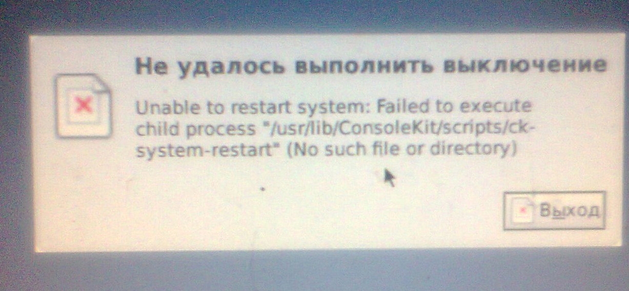

Я предполагал, что мои проблемы из-за извлечения флешки
Но
1.) Нормально загрузился
2.) вставил флешку
3.) отвлекся на работу
4.) когда примерно через час вернулся и попытался отредактировать файл (сохранить данные dmesg)
получил сообщение о том что нельзя сохранить данный файл (примерно так)
а при попытке перезагрузить
получил
фото0034.jpg (5172 просмотра) <a class='original' href='./download/file.php?id=111176&mode=view' target=_blank>Загрузить оригинал (421.52 КБ)</a>
флешка не извлекалась
Подозрение на сбойный HDD?
Но при загрузке в другой конфигурации все работает стабильно
где покопать?

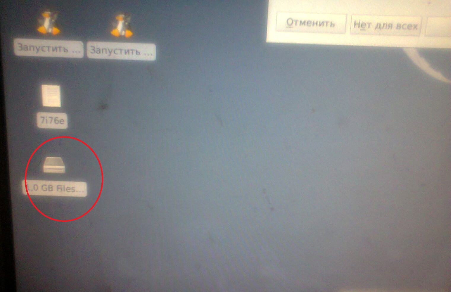

компьютер виснет как-то странно
Что я делал:
1.) вставил флешку
2.) запустил dmesg
3.) хотел сохранить последние строки в файл на рабочий стол.
4.) комп сообщил что файл с таки именем уже есть и "завис"
5.) я подождал 5 мин. комп ни на какие клавиши(комбинации) не реагирует.
6.) извлек флешку
7.) обнаружил что ярлык флешки пропал
без_флешкой.jpg (5149 просмотров) <a class='original' href='./download/file.php?id=111405&mode=view' target=_blank>Загрузить оригинал (317.55 КБ)</a>
8.) вставил флешку, ярлык появился
с_флешкой.jpg (5149 просмотров) <a class='original' href='./download/file.php?id=111406&mode=view' target=_blank>Загрузить оригинал (290.65 КБ)</a>
Но мышь не работает, на клавиши не реагирует.
Если нажать на кнопку выключения питания, появляется приглашение выбрать действие по завершению работы (завершить сеанс/выключит комп) но клавиатура/мышь все равно не рабочие.
Можно ли понять после перезагрузки, что вызвало зависание?
